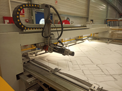

Nikde jsem to tu nenasel tak se zeptam. Nema nekdo zkusenost se servem Delta z Aliexpresu?
https://fr.aliexpress.com/item/32968510 ... 1300%22%7D
Je to opravdu Delta nebo nejaka kopie?

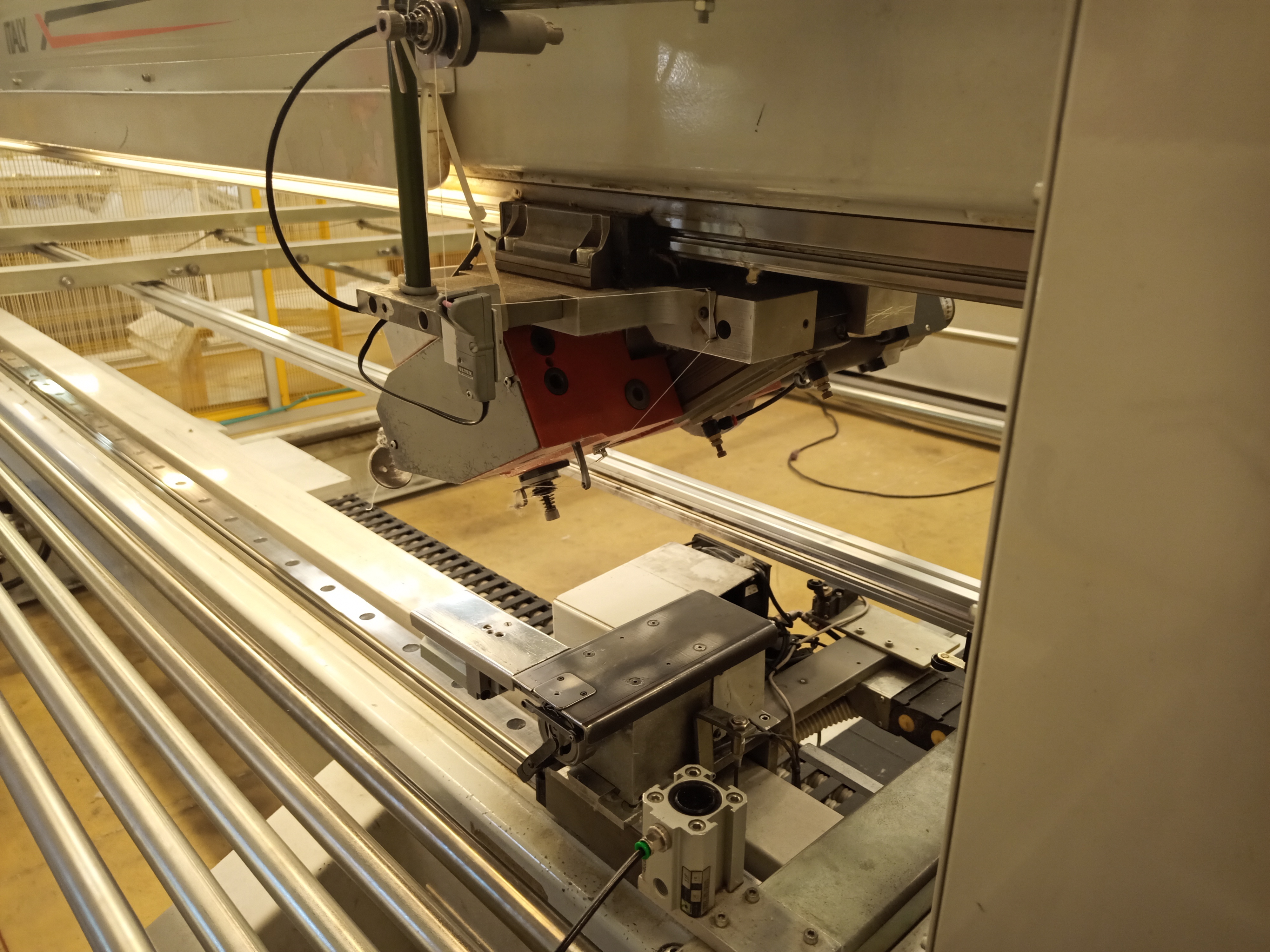

Dalsi dotaz, tusim ze se te funkci cesky rika "elektronicka vacka" tzn jedno servo jako master, a druhe podrizene a plne synchroni treba v pomeru 1:2 Tohle Delta jiste umi, jen jsem v dokunetaci nenasel, teda spis nevim jak se te funkci rika anglicky.

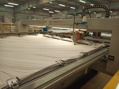

Potreboval bych servo s touto funkci pro retrofit spec. siciho stroje na prosivani tezkych latek. Je to souradnicovy stroj , v podstate cnc. Muj plan je pouzit CncLinux , kartu Mesa a dostupne AC serva. Stroj je momentalne osazen DC servama a pro chapac je pouzit krokovy motor. Je to italska konstrukce a tezce poruchova. (jeste doplnim fotky)
Otazka teda je, zda Delta z Aliexpresu bude vhodna , ci se vyplati to koupit jinde nebo uplne neco jineho.
Diky snad je to pochopitelne.

Jeste fotky pro predstavu co to vlastne je.

Mex: Ano smysl to ma. Delaji to tak vsichni vyrobci podobnych masin. Jde toho mit to synchroni jako by to spojene pres hride(a prevod), protoze ne vzdy to ridi system. Jsou pripady, kdy hlavne obsluha nebo servisak musi manualne otocit s osou siciho stroje a druhy motor s chapacem se musi otocit take aby nedoslo k potkani chapace s jehlou. A jak pise Chb , pokud se neco stane nestandartniho , podrizeny motor stale jen slepe nasleduje mastra az do chvile kdy driver hodi chybu pro prekroceni momentu, nadproud atd.

Mex: Pri vypnutem napajeni motoru kolize nehrozi. Ta hlava je sklopna aby se pod ni dalo zajet s ramem , jiz pripavaneho plata. No a pri vypnutem napajeni je hlava sklopena, takze zadna kolize byt nemuze.
A ano poruchove to je, protoze konkretne tenhle stroj je vazne nedomyslenej nebo spis doslova "zbastlenej" ze tri na sobe nezavislich casti. Prvni cast pocitac s oknama, druha je interpolacni deska zrejme pro nejaky cnc obrabeci system a posledni cast je ovladani siciho stroje. No a casto se stava ze neco spolu nekomunikuje. Pak se stane ze masina se hybe podle vzoru ale nesije to, nebo to sije na miste, nebo nejde ovladat interpolacni karta a nedela to nic, pripadne to funguje ale s nactenym predchozim vzorem a neda se to zmenit. Co ale kupodivu funguje skvele je prave ta synchronizace. Navic, jen tenhle nejstarsi stroj ma DC serva, druhy stroj ktery tu mame je mechanicky indenticky uz ma AC serva do Sanyo Denki, s driverem Sanmotion RS1. Akorat ta synchronizace je 1:1 a tak prevod pro chapac 1:2 se dela ozub. remenem. Vekove jsou ty stroje asi tri roky od sebe a novejsi uz ma jen jeden system na vse a chodi to o poznani lepe.

Mex: Zadne lasky plne vyvaleni stroje se nekona. Driver samozreme moc dobre chape ze po zapnuti napajeni neni synchronizovany. Je to proste, nez se sklopi hlava, serva najdou nulovou pozici. Synchro pres drivery maji i jine stroje napric znackama, proto jsem se toho chtel drzet, asi vedi proc to tak je. Chapu kam tim miris, ale nebyt toho ze musi byt oddelena hlava a chapac stroje byla by sychronizace os udelana natvrdo mechanicky pres remen . Ja to zase beru tak ze cim mene toho bude muset delat system (PC) tak tim lepe. A pokud takova fukce je i u 20let starejch japonskejch driveru , ocekaval jsem ze to u dnesnich dospelejch driveru pujde taky. A pises ze tam muzes dat cokoliv. Ja samozrejme na Delte netrvam, jen jsem to bral jako overenou znacku a od cinama na dobre penize. Mas nejaky typ co tam dat za prijatelnou cenu a pritom to nebude neco osizeneho jako jsou vylozene cinske drivery bez poradne dokumentace a bez softu pro ladeni?
