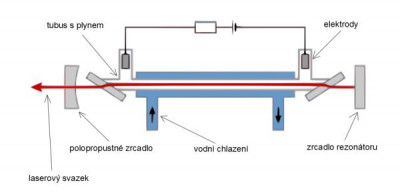

Jak to u těch laserů je?
Měl jsem zato, to vn není galvanicky spojeno se zemí. Takže působí jen mezi elektrodami.
A ty jsou zřejmě na koncích trubic.
Stáhl jsem nějaký obrázek, a podle něho to tak zřejmě opravdu je. Takže pokud vysoké napětí působí opravdu jen mezi konci trubic (tedy na vzdálenost několika desítek cm), pak je napěťový gradient poměrně nízký. Nějakých řekněme 500V/cm.
Tak potom by asi ani ta močůvka nevadila.

Je-li vn opravdu galvanicky izolováno od země (já to nevím, jen to předpokládám), tak mi není jasné, kde by se ta vodivost chladicí kapaliny měla šanci zásadně projevit.

Aha, díky za info.
Tak to trochu mění situaci.
Potom bude záležet i na dalších okolnostech, například na uspořádání chladicího okruhu.
Zajímavé, že to pojali takto a nenechali to oddělené. Když tam stejně zřejmě musí být trafo.
