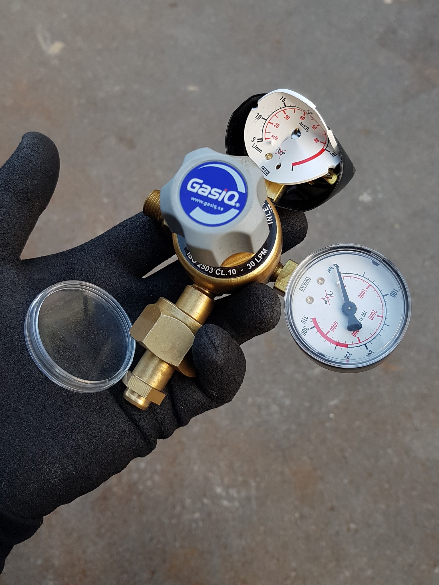

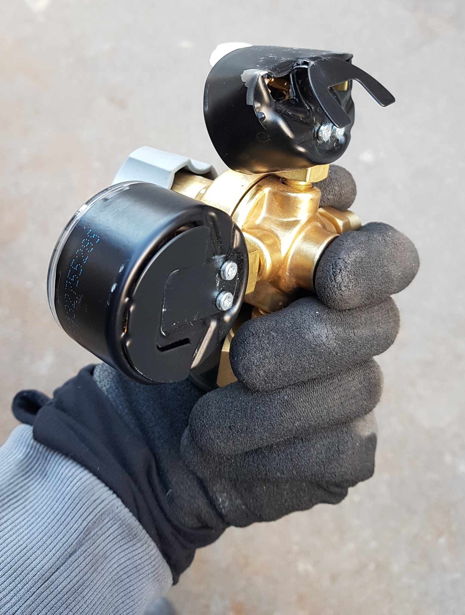

V zápalu nadšení z testování nového vozíku (soukaje dovnitř poprvé svářečku) jsem malinko pozapomněl na volně stojící a stále připojenou bombu :(
:( T.
Britt
Příspěvky: 1830
Registrován: 8. 5. 2019, 5:36
9. 10. 2021, 7:00
Přesně proto jsem natočil flašku tak, abych nerozbil budíky i když na ně musím koukat z boku.
Příspěvky: 8446
9. 10. 2021, 7:02
Nic hrozného, to spraví maňas za pár korun.

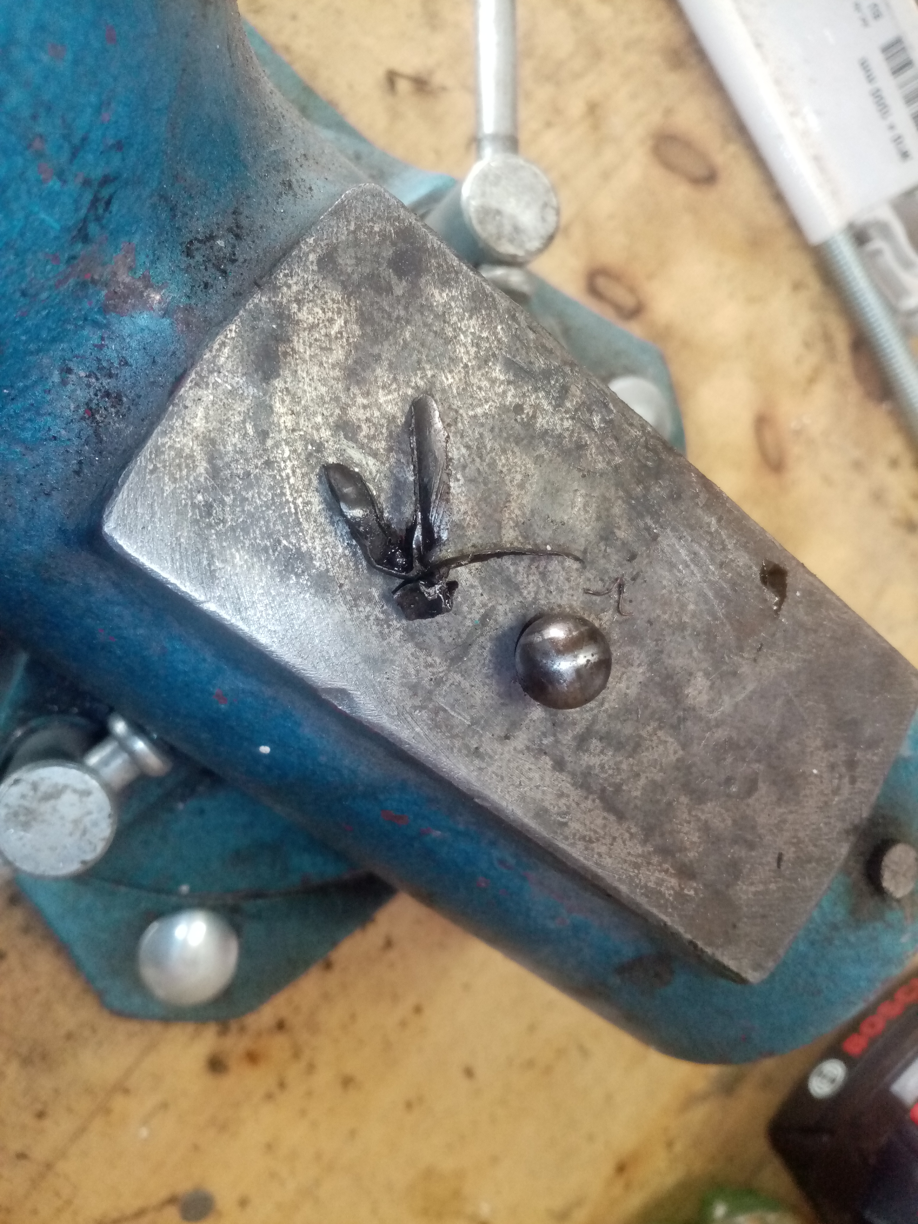

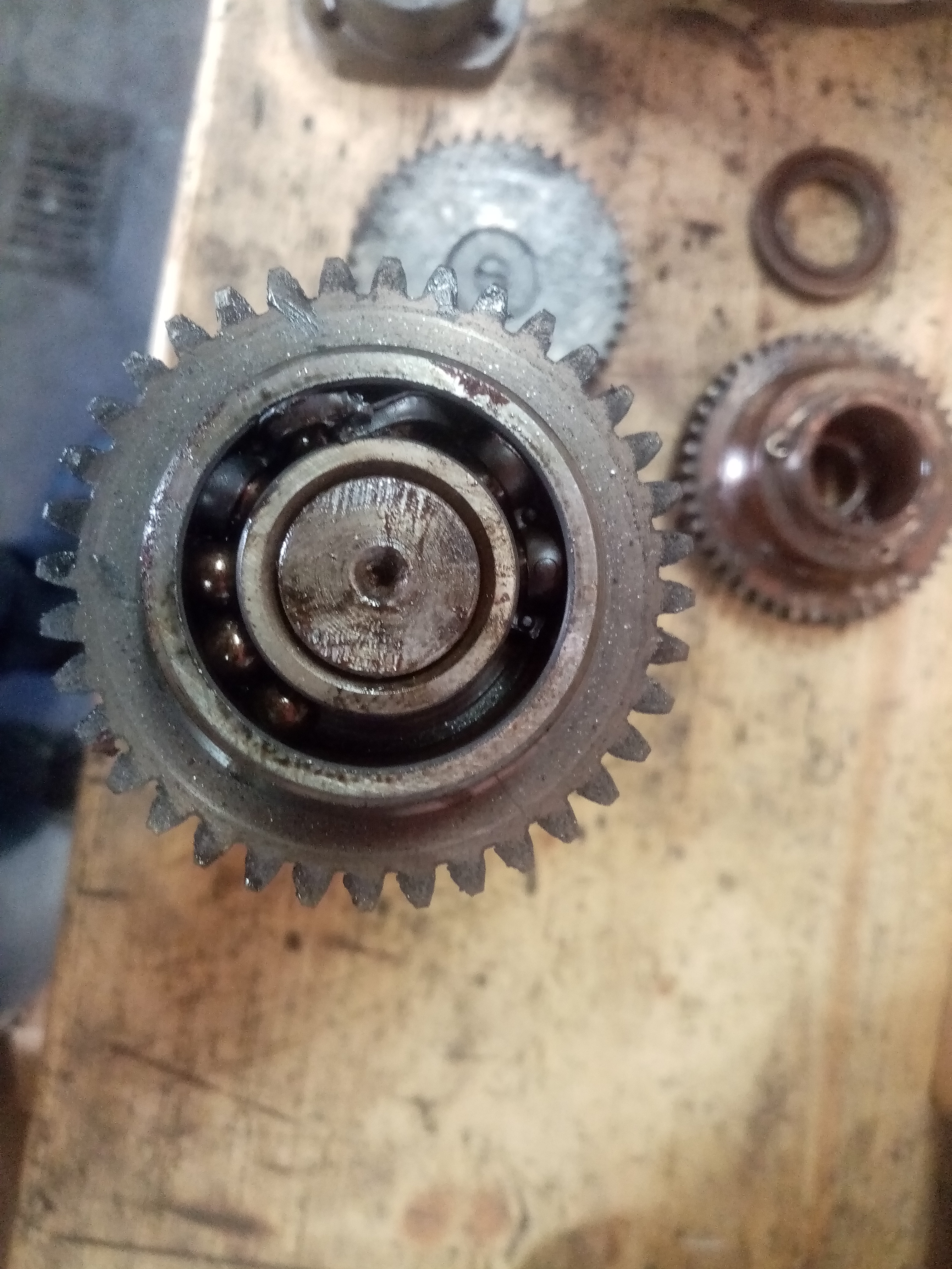

Dnes jsem měnil ve frézce olej. A protože jsem pečlivý hoch, před likvidací oleje jsem ho projel magnetem, pro jistotu. To co jsem našel, je na obrázku níže.
V tu chvíli Arisovi došlo, že to neskončí jen výměnou náplní...
Příspěvky: 7150
9. 10. 2021, 7:33
týjo magnetická moucha
Příspěvky: 10252
9. 10. 2021, 7:38
jj nějakej hajzl ti hodil kuličku do oleje :lol: a teď vážně ,může bejt z nějaký minulý opravy , pokud ne tak by mělo bejt slyšet nějakej hluk protože to znamená vysypanou klec .Koukni do výkresu kde je stejnej průměr kuliček.
Příspěvky: 8446
9. 10. 2021, 7:41
Není z nějakýho ventilu zpětnýho?

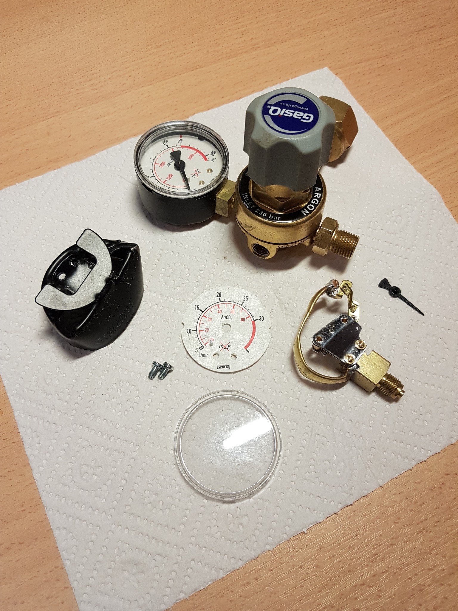

Příspěvky: 9505
9. 10. 2021, 9:45
prochaska píše: 9. 10. 2021, 7:02 Nic hrozného, to spraví maňas za pár korun.
Myslíš, že seženu plus mínus stejný (jednotky, rozsah)?
Příspěvky: 8446
9. 10. 2021, 9:51
GCE Autogen je mají jako náhradní díl i s tou Ar/CO2 stupnicí
Příspěvky: 9505
9. 10. 2021, 10:38
A jo, najdou se, díky :)
Aris
Příspěvky: 799
10. 10. 2021, 6:56
packa píše: 9. 10. 2021, 7:33 týjo magnetická moucha
:D Jo, je tam potvora. A já jsem to tipoval spíš na komára.
fmodel píše: 9. 10. 2021, 7:38
Máš napůl pravdu. Ta kulička nebyla z ložiska, ale z aretace pro páky na změnu převodu. Ta ocelová moucha je ale opravdu klec z ložiska. Nedalo velkou práci to najít. Hřídel šla navíc pěkně ven. Předmětné ložisko jsem měl v zásobě doma. Takže z toho nakonec byl jen nedělní dopolední projekt. 8)

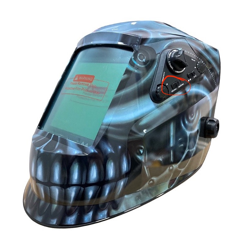

29. 10. 2021, 2:39
Včera se mi povedlo něco, co jsem si vždycky říkal, že by bylo fakt blbé, kdyby se stalo a jestli bych neměl udělat nějakou prevenci. Při urovnávání samostmívací kukly na hlavě jsem jí nevědomky přepl z Welding na Grinding (čímž jsem samostmívání vypl). Bylo to docela nepříjemné (i když snad bez následků), přepínač před příštím použitím nějak vyřadím z činnosti.. možná všechny ovládací prvky..
