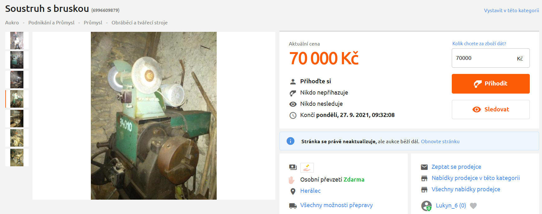

Pánové, na aukru je k mání jeden Unikát. Kdo by měl zájem koupit transmisák s bruskou přidělanou nad vřeteník, může vytáhnout 70 táců a dojet si pro něj do Herálce. Teda za předpokladu, že Vás nějaký "odborník" nepřehodí svým příhozem :) Zájemci, můžete přihazovat. Tak si jen říkám, jestli jsem to spíš neměl dát do rubriky "levné soustruhy" :)
Ten člověk evidentně netuší, co má doma za "poklad". Ta vyvolávací cena u aukce je směšná, měl hodit aspoň dvojnásobek :) Vždyť ten soustruh si průběžně umí zabrušovat ložiska vřeteníku i lože :)
Martinhora
Příspěvky: 1003
Bydliště: Rokycany
21. 9. 2021, 11:47
Budu o něm uvažovat. Broušení v rovině očí bude super a brusný prach lítá přímo do kluzného ložiska. Doufám že mě nikdo nepřehodí
Příspěvky: 10219
21. 9. 2021, 12:03
Samolapovací ložisko :wink:
