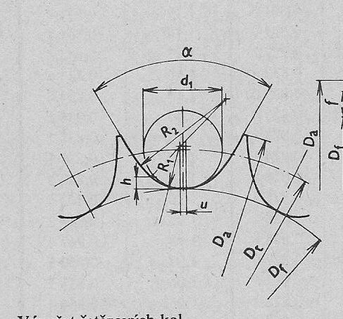

Sháním frézu na řetězová kola (nejmenší normotyp 05B) průměr válečku 5mm,rozteč 8mm číslo 1
-norma 222712 (sadové frézy) je možná i norma 222710 (označení na nástroji (ON2710-12))
potřebuji hlavně číslo jedna ale vemu i celou sadu (3ks)
celé označení frézy
5x8x1 ON2712 Z 11-16 hz 3,75(4) 10st. -ta hloubka zubu 3,75 je jen na číslu 1 na číslu 2a3 je hz 4
:roll: případně pokud by byla i odvalovací za dobrou cenu :lol: ,norma 222720,tak beru taky, ale stačí mě i ty sadovky nebo jen to číslo 1 :wink:
můžu za něco čendžnout nebo koupím
díkec

Příspěvky: 8405
2. 1. 2010, 11:18
A to musí bejt do odvalovky? Nedá se to ojet pětkou stopkovou naplacato?
Příspěvky: 3756
2. 1. 2010, 11:52
Jo to by určitě šlo :wink: ,norma je ve Vávrovi a na CNC by to neměl být problém,jenomže já mám pouze odvalovku a na tu potřebuju ten nástroj,nebo jenom sadovou na frézku,chtěl jsem vyhovět zákazníkovi a něco jsem plánoval udělat i pro sebe :wink:
pokud to někdo dokáže vykrouhat frézou tak předám kontakt a může se tím bavit :D
...jinak tu frézu bych ale koupil tak jak tak pro strejčka příhodu :wink:

Příspěvky: 3756
3. 1. 2010, 10:26
:lol: No vidím že by ses i do toho pustil :lol:
Ta odvalovací na řetězová kola vypadá úplně stejně jak na ozubená kola
tzn. fréza s podsoustruženými zuby ve šroubovici podle rozteče válečků.
v mém případě 8mm 8)
úhel boku zubu pro odval podle profilu úhlu nástoje podle můdré bichle :lol: (tojsemtedanepochopil)
Díru mě udělej 22mm s perem,pravá šroubovice a když budeš u tepelné úpravy tak na závěr potitanovat
Pokud se vlezeš do litru s poštou tak by to bylo skvělé :wink:
Ne ale vážně...to je nereálne zbastlit
já to někde seženu ,odvalovky kupuju od 0,3 do 1,5 modulu od 300 do 1000 peněz nové !! takže nemá cenu se trápiti a zbastlená by nebyla žádná hitparáda :D
