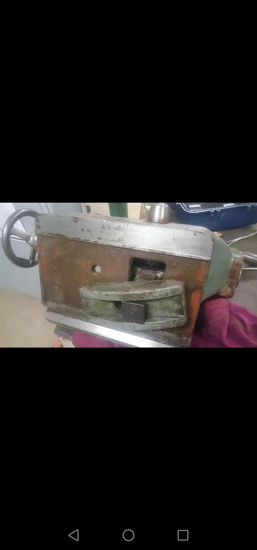

gaminn píše: 11. 10. 2021, 8:46 Mezi saněmi a suportovou skříní jsou podložky, které se dají zbrousit, tím to vyrovnáš vertikálně pokud bude třeba. Mně po GO zlobí druhý směr (horizontálně), saně a tím pádem suportová skříň se dostaly blíž k obsluze. Drhne mi závitovací tyč. Nikde jsem se zatím nedočetl, jak to spravit a zatím mi vychází nejlíp podložit nortonku a zadní uložení tyčí o 1 nebo 2 mm, čímž se tyče oddálí od lože.
Tam moze byt len jediny problem a to, ze nerovnomerne ubrali z prizmy na suporte. Pretoze ked to uberes rovnomerne, tak ti to moze jedine klesnut, ale nie , ze sa posunie dopredu alebo dozadu.

Trevor2 píše: 11. 10. 2021, 10:50 Tam moze byt len jediny problem a to, ze nerovnomerne ubrali z prizmy na suporte. Pretoze ked to uberes rovnomerne, tak ti to moze jedine klesnut, ale nie , ze sa posunie dopredu alebo dozadu.
Řekl bych, že se sešly dvě věci - saně byly víc projeté z vnitřní strany prizmy a taky je možné, to co říkáš - že ubrali nerovnoměrně nebo možná nerovnoměrně podlepili (ale to jsem neměřil).
Aha.. dam ti kontakt do trencina?
On robí go na sustruhy a ochotne poradí raz som mu volal o niečo a tak medzi rečou mi spomínal ze sa to môže stať.. on ze sa to dajak ustavuje ale neviem ci som ho dobre pochopil

Kúpil som sv18 z údržbárskej dielni do domácej dielni nechcem ho predať len keby som dal do go napríklad 2000
sv18 mam za 2000 ci by mi potom dakto zaplatil 4000 vo firme by sa stroj zaplatil ale doma to by trebalo poriadne zákazky...
Chcem mať v dielni peknú 18ku tak rozmýšľam nad go a pýtam sa aké máte skúsenosti názory ci sa to oplatí a tak..

Ok. Poďme to teda rozlúsknuť. Daj sem nejaké fotky (kvalitné) a skúsime posúdiť. Hrubý odhad či to za tie peniaze stálo tu posúdia mnohí členovia aj z fotky.

Tak ja taky nemám na priecnom suporte je vôľa 1,4 loza pre konik je dosť zrypana aj spodok koňa sustruznik nedbal nato že konik chytil špony a vyrypal tak lože..
ale lože pre suport len 0,03 na vretene mam vôľu tak dačo 0,005 - 0,01..
Neskoro som ho vyvazil v strede loži sa mi bublina dvihla vo vodováhe o 0,1 volal som jednemu chlapíkovi co brusi lože že stretol sa stym že porobili celý sústruh ale ho nevyvažili tak lože sa deformovali skrutili tak že odznova musel lože brusit hovoril že je to liatina to sa skruti
A mazanie v nortonke mi nefunguje ďalej je všetko zachovalé
Tak preto rozmýšľam nad go a pýtam sa aké máte skúsenosti :P :)

Mozte posúdiť aspoň s fotky
