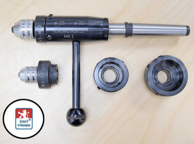

dostal jsem se k rezani zavitu do mekkeho AL( ehlinik 6060 atd.) M2 a M2,5. pouzivam zavitoreznou levnou hlavu z kovonastroju pro zavity M2-M8. u techto pidi zavitu je problem, ze pri vyjizdeni pravdepodobne tah pruziny pri reverzu / konec zavitniku zpusobi, ze se posledni 2-3 .. zavit strhnou a je tam jen hladka dira. nevim jestli delam neco spatne. rucne to funguje normalne, ale tam je cit pri vyjeti ze zavitu uplne nekde jinde. mam volne hlavicku v pouzdre ve stojanovce pro presne kolme navedeni. ale delat takto treba 100 zavitu M2,5 do hloubky 8mm je pekna pakarna :-) . neni na to nejakej figl, mimo cnc frezovani a profi zavitorez ? dik za pripadne rady.
tomik.
jeste odkaz na zavitoreznou hlavu :
https://www.kovonastroje.cz/Nastroje-pr ... 1-1-2.html

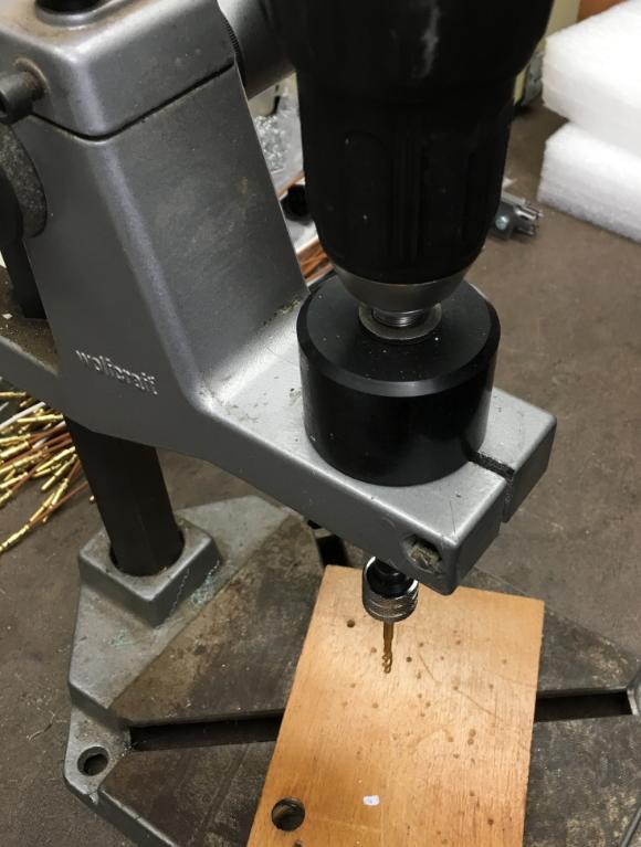

To strhnuti u malych zavitu znam. Jestli jsou ty diry pruchozi, tak M2.5 jde jeste spolehlive i v ruce malou akuvrtackou, pomalu v malem adapteru jako treba TengTools viz obr.

rucni zavitovani nefunguje pro to spatne navedeni kolmo. delam pomerne casto zavity M3 do 10-15mm matrose a je sakra poznat jak moc kolmo se povedlo zavinik navest. ted mam tu zavitoreznou hlavu a neni problem. pripravek se nezobrazil, treba by to pomohlo, tak prosim obrazek znovu nebo treba na email info zavinac ajtservis.cz .
ano, hlava nema zadne moznosti nastaveni momentu. protoze delam 90% zavitu M3 a zbytek M4 M5, uz jsem uvazoval ze ji i pres zaruku rozeberu a nejak tem moment nastaveni snizim. uz jsem i jeden M3 zavitnik zlomil, kdyz jsem si nevsimnul, ze otvor neni pruchozi zkrz. sice to pri 99% ten moment zvladne, ale to 1% je sakra k nas... kdyz pak zustane v obrobku kus zeleza a zase hura na start. jen poznamka, odleptani jsem uz provozoval, ale je to az posledni krizovka.

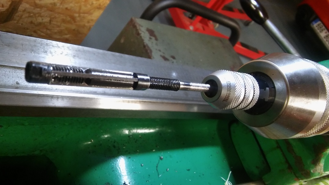

strasne se mi libi pripravek do soustruhu, kde se moment resi drzenim rukou. to bych asi zvladal v pohode. ale moje stojanovka stejne nema reverz chod, tak by to stejne vyresit neslo. napadnul me drzak jako maj profi zavitovace na tu pidi aku.

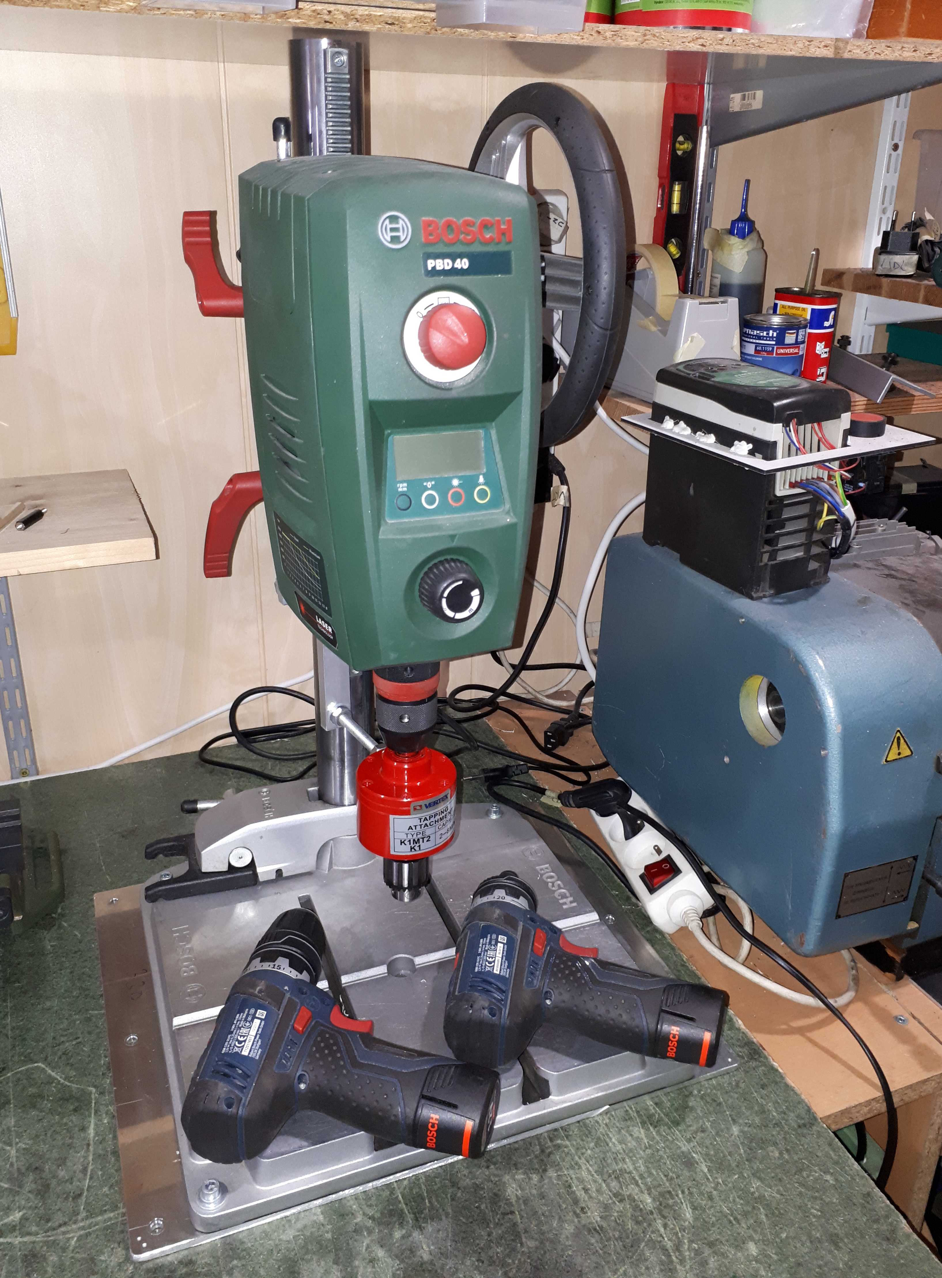

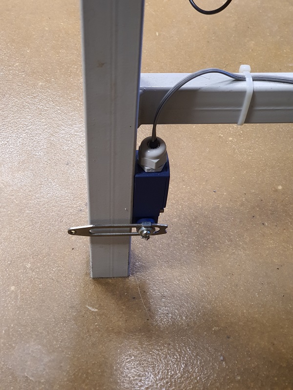

tomik.tk píše: 22. 10. 2021, 10:03moje stojanovka stejne nema reverz chod, tak by to stejne vyresit neslo
Přikládám tip na řešení. Koncák v roli nožního spínače (nikde nepřekáží, když se nepoužívá) a přivést k němu z motoru čtyři dráty, zpravidla to stačí na reverzaci (a když se k vrtačce použije frekvenčák (doporučuji) pak stačí i dva). Konkrétní zapojení dle místních podmínek a individuálních potřeb.

Upnúť akuvrtacku do toho smiesneho stojana na vrtacky nepostaci? Tam si vies nastavit moment.

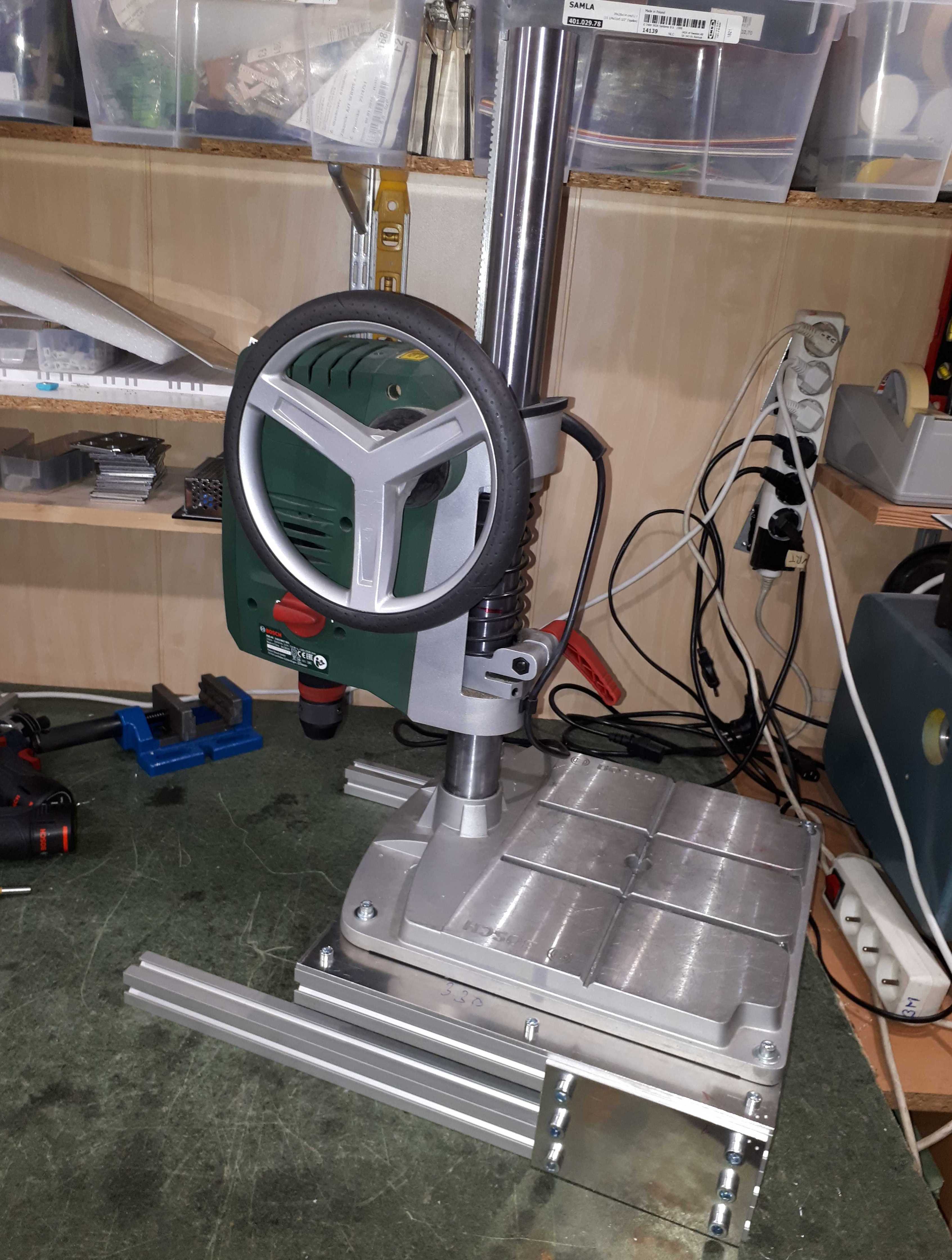

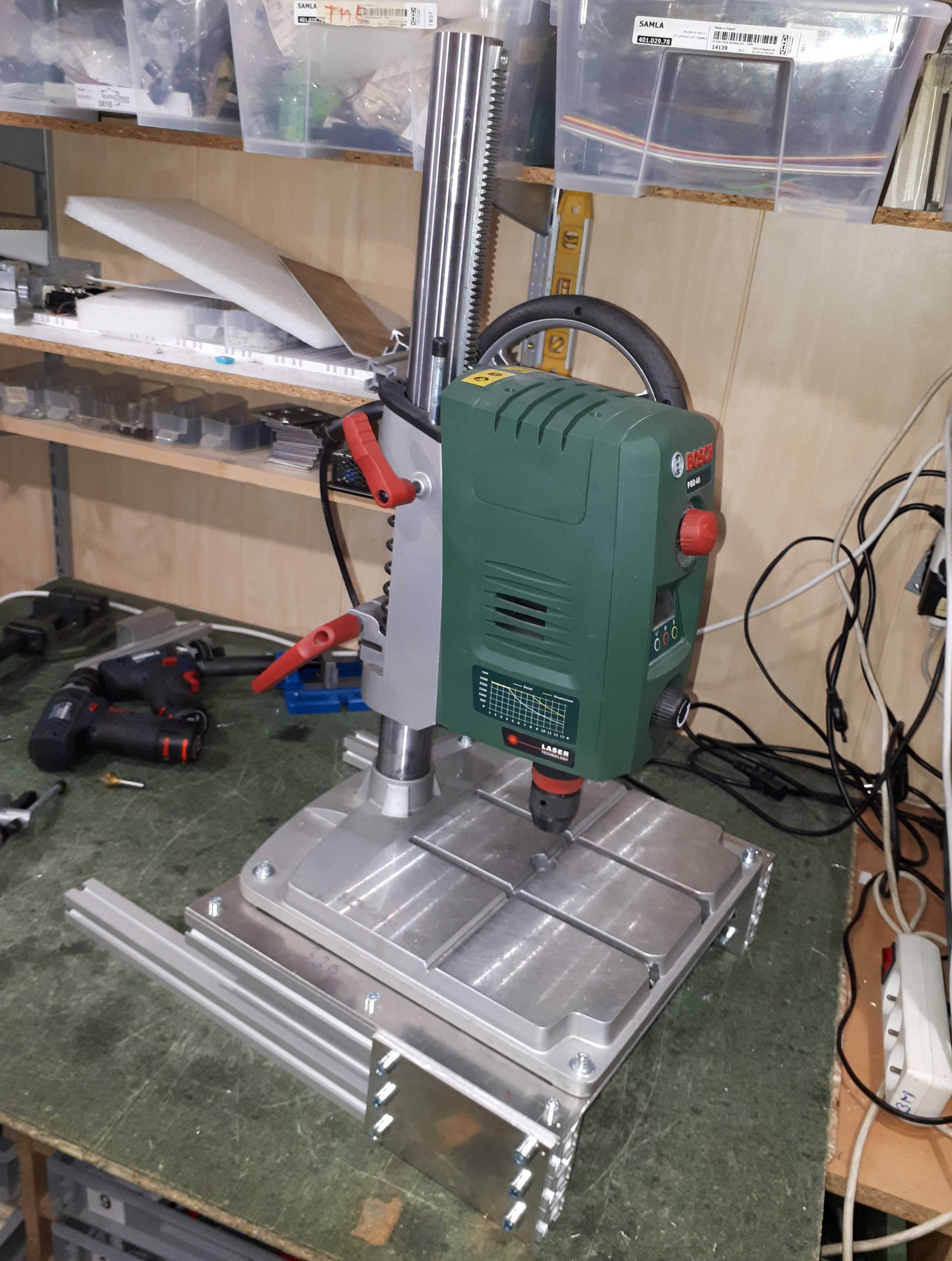

revers neudelam. vymenil jsem promu s asynchronem a klinakama za tuhle sikovnou bosch_ku. elektronicka regulace, sikmo_zubovej prevod atd, takze pokus o revers asi nehrozi. je lehka, lze ji prenaset po kanclo_dilne i ven. je neskutecne efektivni v nastavovani vseho a vymene vseho. jen to ma obyc vrtackovej motor, sice s regulaci + 2 kvalty, ale dela to ramus :-(. ale to je jediny co bych ji vytknul . mam sen a koupenou samotnou mechaniku z ty boschky, ze to jednou postavim stejne jen s asynchronem a frekvencakem.
no a ty aku od bosche co pouzivam, na vsechno nemaji zadnou cast k beznemu upnuti, ani zadnou zajimavou plochu, nebo hranu :-( . ale zase nestrhnou ani sroubek v bezny svorkovnici roztec 5,08mm, se sroubkama na plochej 2x0,5 sroubovak :-) kdyby to bylo na 100% funkcni jak jemnym momentem a upnutim, tak klidne na ty zavity poridim nejakou dalsi.

Příspěvky: 8450
22. 10. 2021, 1:00
Jde to, zrovna tady na fóru je návod jak k téhle vrtačce dodělat reverzaci
viewtopic.php?p=275974#p275974
Prakticky bude stačit jen vytáhnout těch pár drátů a dát tam ten nožní spínač (nebo raději do série ještě jeden manuální, protože je praktičtější reverzaci dělat tak, že se noha sundá ze spínače). Případně pro třírukého člověka bude stačit jen manuální ovládání.

no a ted jeste ten pripravek na soustruhy, ale s upinacim trnem a ne morse kuzelem, netusi nekdo ?

je to prosté, starý stojan od vrtačky, upnout pouzdro, do něj kus delší hlazenky s nabastlenou hlavičkou na závitníky a pak už jen aku co má reverz a momentovou spojku - to celé drží jen kolmost, veškeré pohyby dělá ruka s akuvrtačkou

ted mam udelanej stojan pro ultra hluboke zavitovani, takze 280mm.

jo takhle. ta tycka tam na malinkaty zavity prave vubec byt nemusi. to telo se drzi rukou a pokud se to zacina sekat, tak to clovek pusti a ono se to protoci . to je prave to pekny, zadna rehtacka a nastavovani :-) to ze to lze drzet i rukou bez tycky mam napsany u ty moji zavitorezny hlavy. v tom soustruhu se to toci vsechno obracene, tak nevim jestli nemam spatnou predstavu :-)
