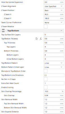

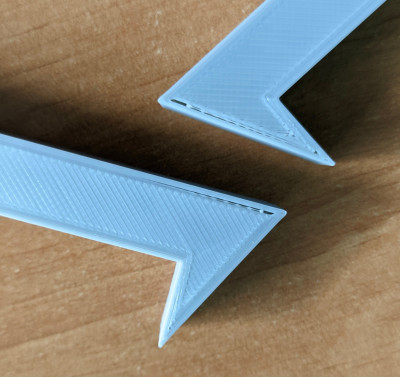

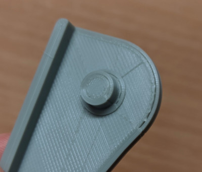

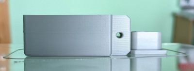

Díky za odpověď. Já mám tu verzi 3.0 s titanovým extruderem, u té SD karty už není díra. Dnes jsem tu záslepku tiskl, ale zbytečně. Jinak na sklo mi to na laku na vlasy nedrží, odlepovalo se to a navíc mi to nějak vynechalo jednu vrstvu, jakoby nevyjela osa Z. Je to vidět u té díry, že není kulatá.
S Kores lepidlem a trochu rozpatlání s vodou se to zdá nejlepší. Až na jeden roh, ale to bylo úplně minimálně a spíš je problém to pak sundat. Uvidím až mi přijde ten 3Dlac. Jen ta výplň není spojena se stěnami, to bude problém ve sliceru, ale nevím kde to nastavit. Používám Curu. Ještě s tím pořádně neumím.

Skús nastaviť vyšší skin overlap, ak to robí iba vrchná vrstva.

Ono to je myslím po celé výšce, protože tady to zase dělalo kolem děr. Ale zkusím, díky. Tam mám myslím 30%.

Okolo tých dier je to predsa tiež vrchná vrstva. Pokiaľ viem, tak všetky horizontálne vrstvy, ktoré nie sú infill sú "skin". Potom je tam ešte infill overlap, ten sa dá tiež meniť.

Díky, zkusím to. Kouknu ještě jak to bude tisknout příště, jestli to dělá všude.

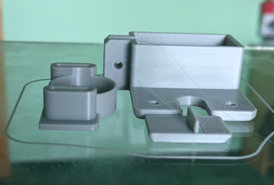

Takto mí to chodí na 0.4 trysku

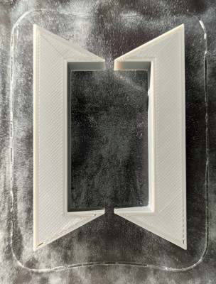

Tak jsem dnes zkusil 3Dlac na sklo a je to luxus! Konečně to drží, po vychladnutí samo odskočí a dělá to krásný povrch. Jen mám problém sundávat sklo z hotbedu. Chtělo by v něm (hotbedu) mít dírky a fouknout tam vzduch na oddělení skla 😁. A nebo z toho tu magnetickou vrstvu urvu.

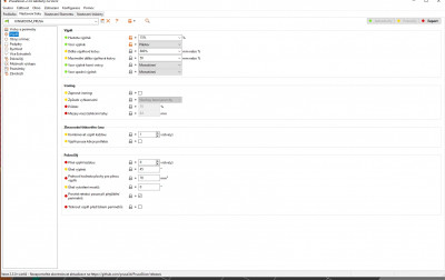

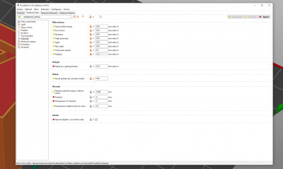

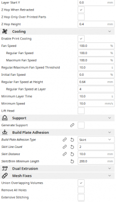

Jediný co mě pořád trápí, jsou ty nevyplněné mezery. Už jsem zvedal ten infill overlap na 30% a skin overlap na 20%, ale je to pořád stejný. Bude to asi ještě jiným nastavením, zkusím někdy projíždět položku po položce.

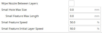

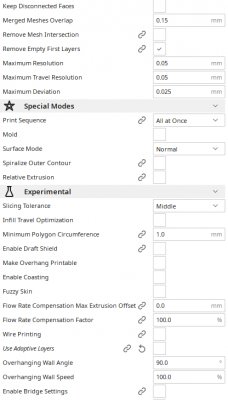

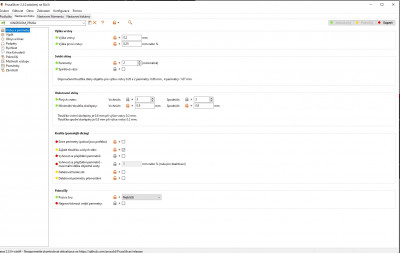

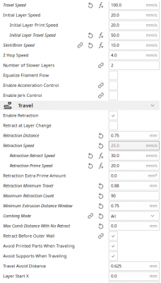

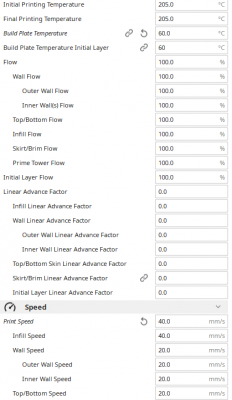

Tak sem dej nastavení tiskového profilu.
honza_81
Příspěvky: 20
Registrován: 17. 10. 2021, 7:23
Příspěvek 4. 11. 2021, 4:45
Třeba ty ostré nohy pro zdroj byly tisknuty s tímto nastavením. Skin overlap jsem zkoušel i 20% bez výsledku.
