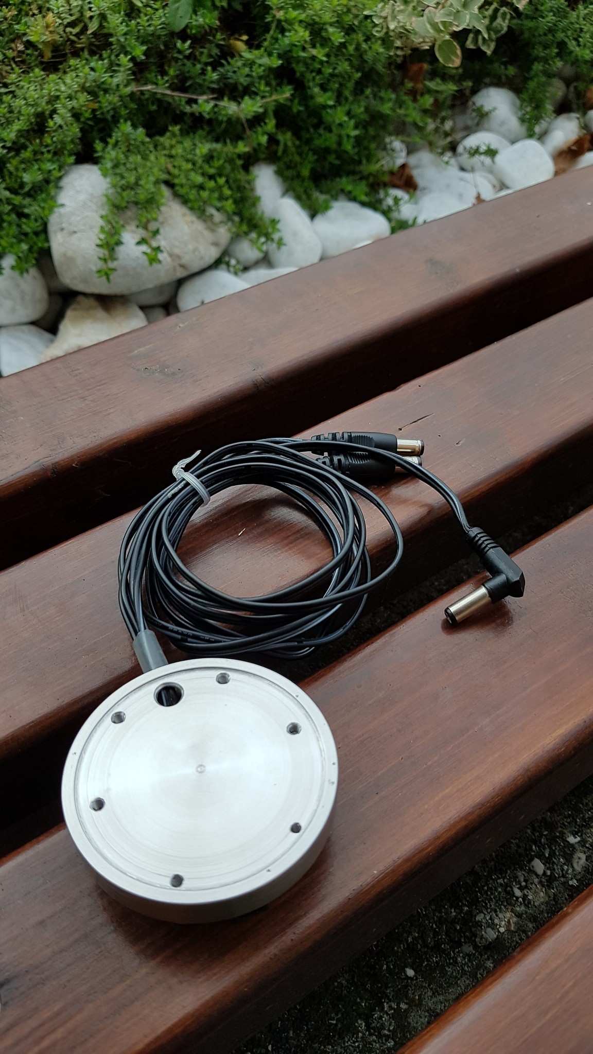

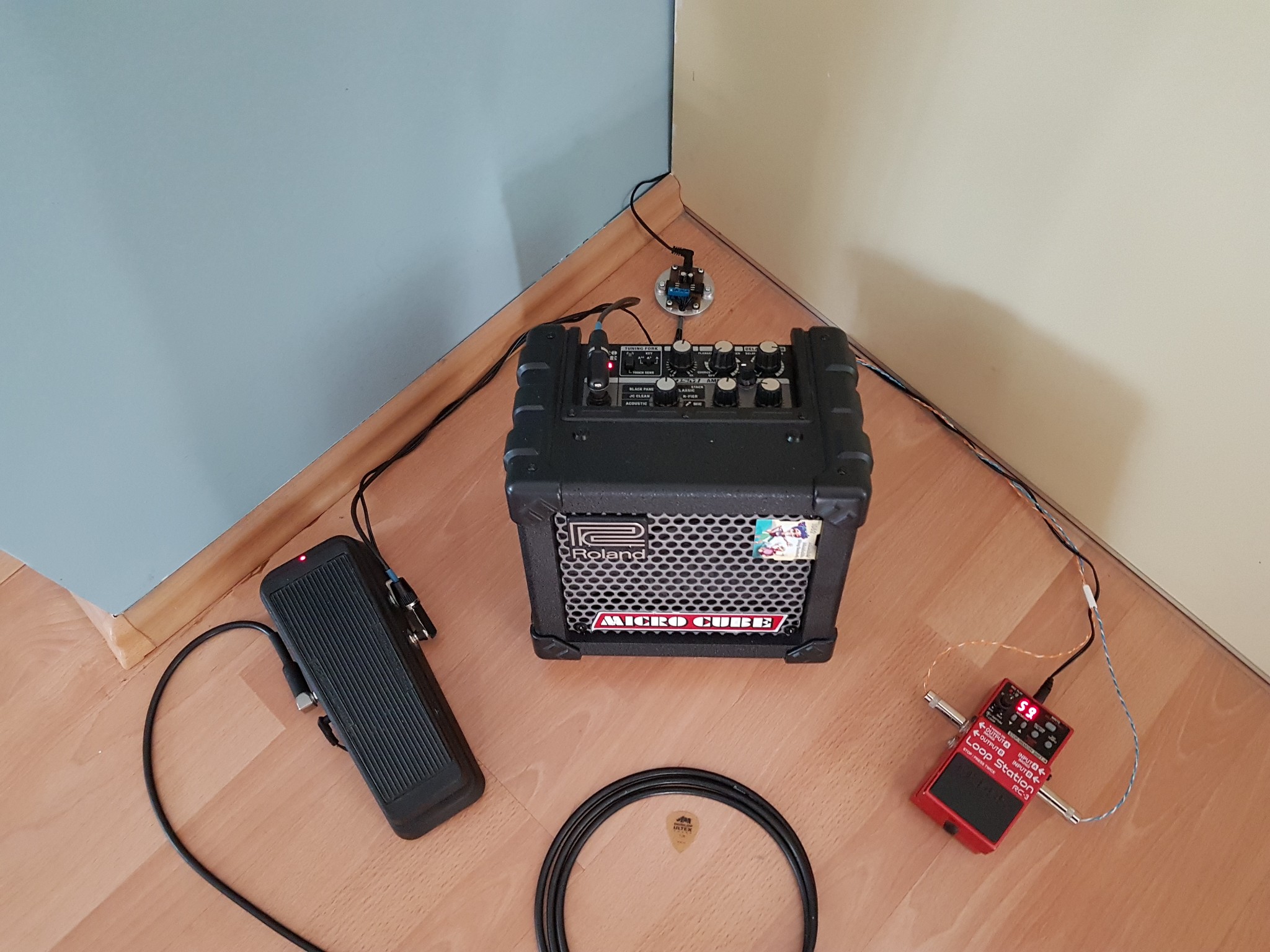

Vychytávku pro můj kytarový koutek.. dolu přijde ještě vlepit kolečko z gumy, pokud se k nějaké dostanu (a překonám klasickou už-to-funguje lenost) :)

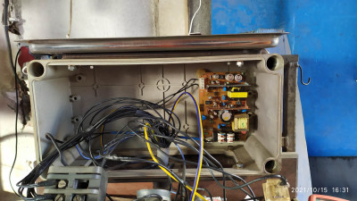

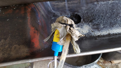

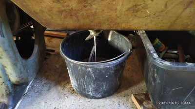

Prestalo mi tlačiť čerpadlo emulzie, taký ten veľký 3-fazový motor. Nejak to generálkovať nemá cenu/zmysel tak som premýšľal či by na to nestačilo malé cerpadielko ako sa používa na záhradné fontánky. Na internete je toho na výber dosť. Objednal som to najlacnejšie na 12v výtlak do 6m na skúšku či to pôjde. Zrušil som veľkú nádobu na 40l emulzie postavil pod sústruh kýbel ponoril čerpadlo a ide to nad očakávanie. Do ovládacej skrinky sa vošiel mali spinany zdroj regulovatelný 0-12V takže to vynikajúco reguluje prietok emulzie.

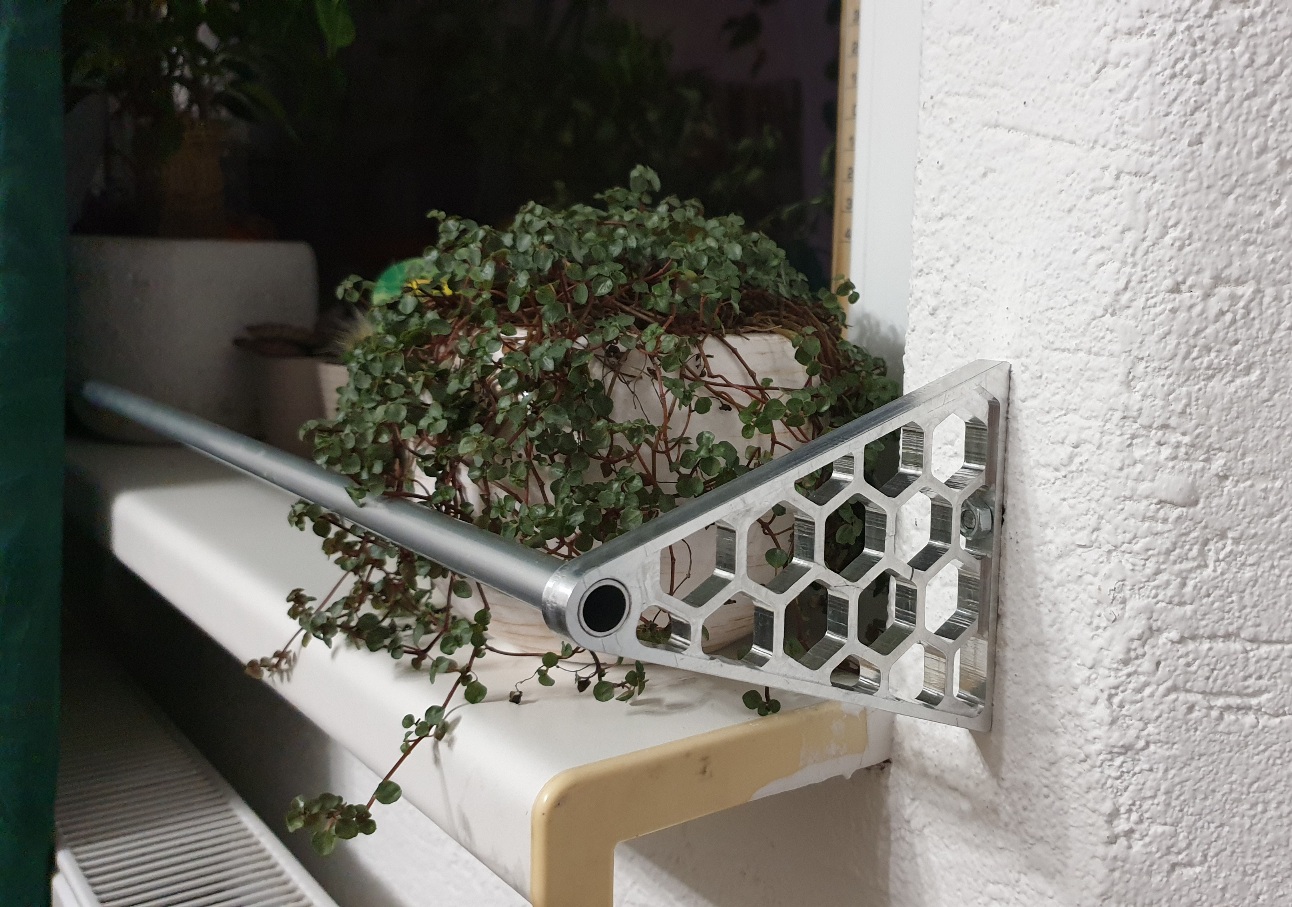

Macky v byte :lol: .
Příspěvky: 7175
31. 10. 2021, 6:04
luxusní

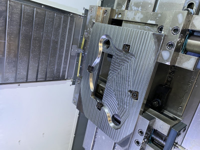

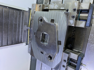

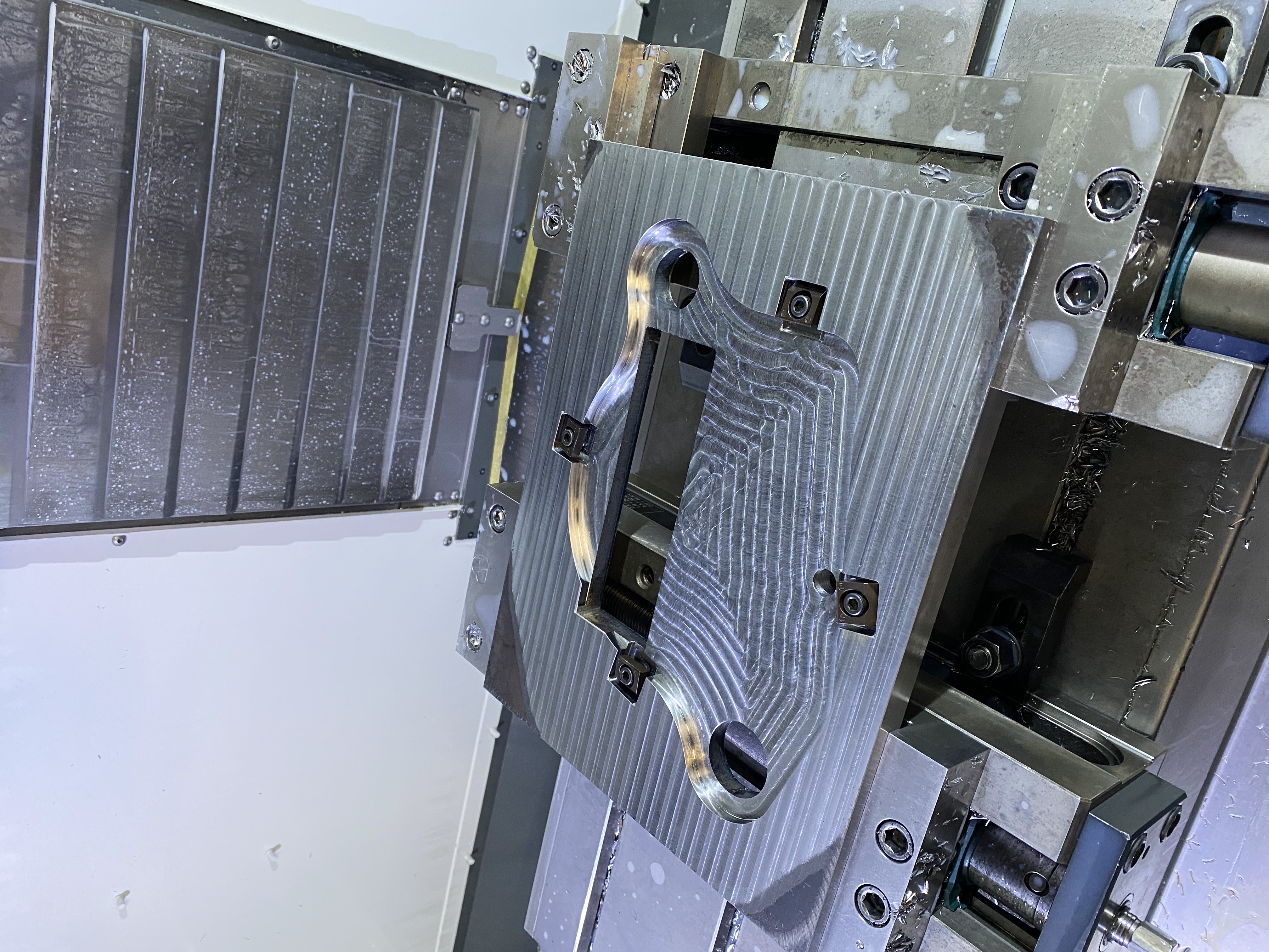

jeden vikendovy pripravocek
Příspěvky: 7175
31. 10. 2021, 7:46
pěkné - na jaké mašině to je ?
kiko01
Příspěvky: 1681
Bydliště: Martin,Slovakia
31. 10. 2021, 7:58
haas vf2

Tino píše: 25. 10. 2021, 10:00 Prestalo mi tlačiť čerpadlo emulzie, taký ten veľký 3-fazový motor. Nejak to generálkovať nemá cenu/zmysel tak som premýšľal či by na to nestačilo malé cerpadielko ako sa používa na záhradné fontánky. Na internete je toho na výber dosť. Objednal som to najlacnejšie na 12v výtlak do 6m na skúšku či to pôjde. Zrušil som veľkú nádobu na 40l emulzie postavil pod sústruh kýbel ponoril čerpadlo a ide to nad očakávanie. Do ovládacej skrinky sa vošiel mali spinany zdroj regulovatelný 0-12V takže to vynikajúco reguluje prietok emulzie.
len si skontroluj, či to čerpadielko nemá ako rotor permanentný magnet
keď sa ti v ňom nakopia nalepené železné mikrošpony a čerpadlo ostane visieť tak aby si nebol prekvapený
Skúšal som to niekoľko dní cca 8-10hodin/deň áno je to magnet, čerpadlo bolo obalené oceľovým bordelom a preto aby nenasalo bordel do seba som použil oceľovú sieťku a takú filtračnú tkaninu. Bol to len pokus a osvedčilo sa to, čerpadlo stalo aj z poštovným cca 15€ tak objednám do zásob aby som neostal prekvapený. A pre istotu vložím celé čerpadlo do plastovej nádoby ktorá bude nasávať nie zo spodku ale vyšie ako z dna nádoby kam steká emulzia.

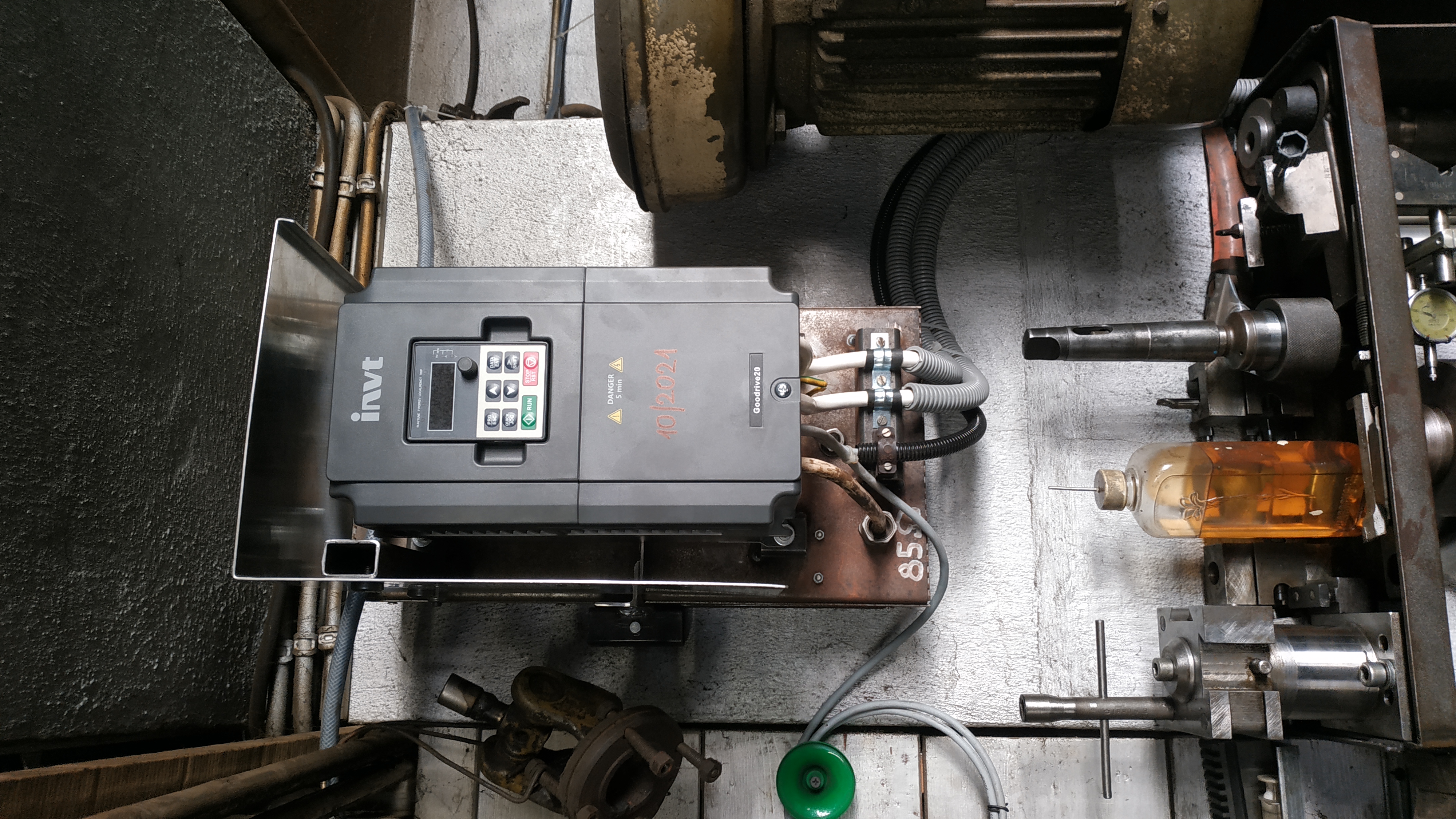

Nový menič k SV18R, starý sa odporučil do Večných lovíšť.
Příspěvky: 3853
6. 11. 2021, 8:17
Mylan píše: 5. 11. 2021, 7:55 Nový menič k SV18R, starý sa odporučil do Večných lovíšť.
kontroloval si v návode, či ten menič môže byť nainštalovaný naležato? U väčšiny čo som videl to nieje povolená poloha kvôli chladeniu a to môže byť príčina jeho skonu.
Příspěvky: 10269
6. 11. 2021, 8:22
A kliknul jsi na tu fotku ? ten měnič je na zdi :wink:
