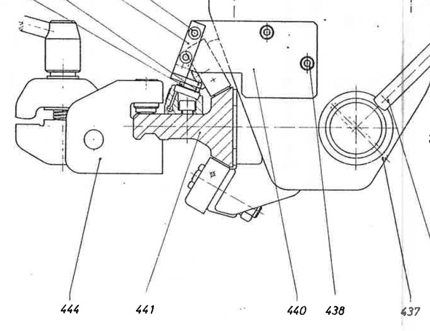

na stroj (trumpf) potrebujem vyrobiť lištu, na ktorú sa upína plech pri tvárnení.
orientačne to vyzerá takto, pol.č.441. rozmery sú predpokladám 60x80mm, ešte som to nemeral.
problém je dĺžka, 2m. tá klinová časť ide medzi ložiská, tak tam musí byť nejaká presnosť.
na celkovej dĺžke by mala byť priamosť do 1mm.
aký spôsob výroby mám zvoliť?
hoblovanie?
frézovanie s prídavkom + brúsenie?
aký materiál? ideálne niečo odolné voči otlačeniu, bez tepelného spracovania.

Jedině hoblování,když to budeš frézovat,prohne -resp. zvlní se to.
'Tepelné zpracování každopádně,jinak se to bude vymačkávat.Leda že bys to měl třeba jen na jedno použití-pak to není potřeba.

materiál 42CrMo4+QT a pred frézovaním odvibrovať na rozloženie pnutia aby sa to nekrútilo pri obrábaní

Pokud jste si nevšimli, tak požadovaná přímost je do jednoho milimetru. Vyhrubovat z válené oceli a pak na hotovo.

Josef píše: 8. 10. 2021, 8:14 Pokud jste si nevšimli, tak požadovaná přímost je do jednoho milimetru. Vyhrubovat z válené oceli a pak na hotovo.
Pokud jsi někdy něco sám hobloval z QT, tak bys zjistil, že to nebude tak úplně jednoduché.
Pro ilustraci, půl metru dlouhý a nesouměrný profil (i stačí že to je mimo osu) se po ohrubování ohne o desetiny i víc.
Takže samozřejmě udělat to jde, ale jednoduché to nebude - jedině ohrubovat, přepnout, skoro načisto, přepnout a načisto.
A upínání taky nebude úplně triviální - prostě si to chce zkusit - QT je prostě (podle toho jak se povede várka) pěkná svině.

bobik píše: 8. 10. 2021, 8:01 Že by hoblování byl zázračný způsob, jak odstranit vnitřní pnutí materiálu? :D
Zkus si tu lištu z toho zušlechtěnýho QT (s tím profilem :lol: ) vyfrézovat a hned uvidíš o čem je řeč.
Mj, po hoblíku se to QT obvykle skutečně daleko míň deformuje - protože řezné síly jsou jinak a jiné.

david.1 píše: 7. 10. 2021, 8:09 Jedině hoblování,když to budeš frézovat,prohne -resp. zvlní se to.
u toho frézování už bude první problém v tom, že to rozumně upnout, bude stát majlant. Naopak na tý hoblovce to bude nesrovnatelně jednodušší.
A nemluvě o ceně nástrojů - to bude asi tak 1:50 ve prospěch hoblování. No a to, že je hoblování pomalé oproti frézování navíc u dlouhých štíhlých dílců rozhodně neplatí.
Problém (ovšem zásadní) bude v tom, že sehnat někoho s 2m hoblovkou, nebude vůbec jednoduché - třeba tady v okolí nikdo rozumný (pokud vím) není.

Preto to vibrovanie. Posledne čo mám v pamäti sme odvibrovali zvarenec - lože na portálový stroj kde sa po obrobení lože pohli o 3 mm na 8 metroch, odvibrovaním to šlo na 0,1 mm (stále sa jedná o hrubovanie).
Koncom roka mám naplánované frézovanie tenkých dielov z hrubého polotovaru QT, dám sem potom info koľko sa pohol diel bez vibrovania a vibrovaný. Pri obyčajnom valcovanom plechu vibrovanie tiež pomohlo, to mám overené, ale bez čísel.

To QT má pevnost 1200MPa? Jaký nože se na to hoblování používají? Jinak ať se frézuje nebo hobluje, tak snad na čisto na jedno upnutí se to nedělá ale s hrubovacími přídavky a s nějakou odstávkou, aby se vnitřní napětí mohla vyrovnat. Vždyť do materiálu nikdo nevidí. Z jedný várky se to může po hrubování zdeformovat o pár desetin, z další várky o pár mm.

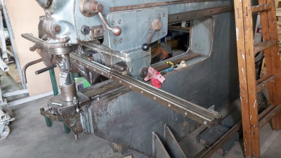

r4cv
Příspěvky: 2936
Bydliště: Topoľčany
26. 10. 2021, 6:47
Vyriešil som to použitím starého lineárneho vedenia.
riešil som niekoľko vecí:
vozíky, ktoré sa nedali použiť som rozobral, umyl a zachránil.
koľajnica bola krátka (cca 1,1m), tak som 2ks NEzvariteľnej kolaje zvaril, dráhu guličiek som jemne obrúsil, chodí to.
na spodnú stranu kolaje som namontoval druhú koľajnicu, aby vznikol profil, kde budem upínať držiaky.
keďže nesedeli rozteče otvorov na koľajniciach (keď som to zvaril a otočil proti druhej), tak som frézoval nové otvory. koľaj je tvrdá, ale opatrne sa to dá. na rezanie závitu som nenašiel odvahu, tak som spravil závitové vložky.
a napokon to funguje, chodí to primerane ľahko.
