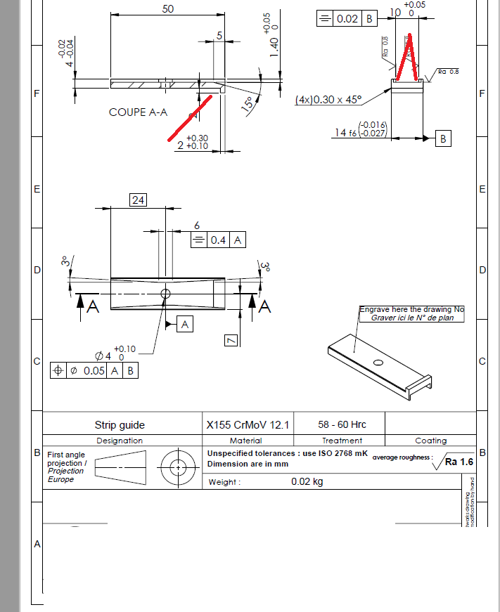

Ahojte neviete ci a najma co pojednava norma 2768 mk ohladne vnutornych/vonkajsich rohoch? Ide o to ze ak na vykrese neni pri vnutornom/vonkajsom rohu poznamka ostry roh..., ma takyto roh dovolene zrazenie/radius (po bruske, rezacke)? vid vykres
V norme som nic o NETOLEROVANYCH zrazeniach nenasiel respektive norma pojednava len zrazenia od 0,5mm a vyssie
Vdaka

Otazne je, preco to nemaju definovane na vykrese...
(Predpokladam ze ta 4x0.3x45 sa vztahuje na vonkajsie rohy)

Som si aj myslel ze to norma nezahrna. Ako sa mam zachovat z pohladu technologa naradovne ked mi kolega rozprava ze vnutornu hranu chce mat " ostru" ako je vyznacena na vykrese. Uprava vykresu protikusa ( uprava protikusovej hrany a jej nasledneho zrazenia alias doplnenie koty) nie je mozne. Museli by opravit radovo stovky vykresov.
Najskor skusam hladat argument ze nas brusic brusi v sulade s normou 2768 ( netolerovane rozmery)

Praveze vdaka tomu radiusu ak je vacsi ako R0. 2 co je na bruske takmer nemozne robit respektive to velmi predlzuje cas je suciastka nefunkcna.
Příspěvky: 8443
27. 10. 2021, 8:59
Jasně, a když se udělá radius odpovídající výrobním možnostem, tak to funguje? Protože potom by to sice byla mimotoleranční úchylka tvaru (nesmělo by se tomu říkat radius), ale bez vlivu na funkci a tudíž přípustná. Ono je to pak na další zkoumání nějakým "výkresovým právníkem", ale třeba by tenhle směr argumentace šel.

Tak ma byt aj tak na vykrese kota definujuca max. Radius alebo zrazenie v rohoch, kedze ho tam potrebuju ostry, a bolo by to jasne... takto to stejnak bude mat zrazenie rovnake ake ma nastroj ktorym to obrabas pred kalenim, to je evidetne kazdemu normalnemu konstrukterovi.

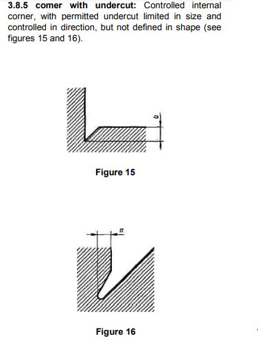

mig12 píše: 27. 10. 2021, 7:39 ... Ako sa mam zachovat z pohladu technologa naradovne ked mi kolega rozprava ze vnutornu hranu chce mat " ostru" ako je vyznacena na vykrese. Uprava vykresu protikusa ( uprava protikusovej hrany a jej nasledneho zrazenia alias doplnenie koty) nie je mozne...
Myslim ze v tomto pripade by bylo idealni od konstruktera prepracovat tento vykres a zavest pokud mozno podrezany roh (dle ISO 13715 jako internal undercut).
Takhle se to pro tebe coby technologa jevi jako na vyrobnim vykresu nedefinovany teoreticky presny ostry roh nejen bez tolerance ale i bez nominalniho rozmeru (pokud nejsou ani v pripadnem nadrazenem vykresu ci sestave predepsany nekotovane radiusy ci rohy). A tedy se to ani neda nijak zkontrolovat.
ISO 2768 resi jen externi rohy s existujici nominalni hodnotou, resp. prenesene pres radius vnejsich hran).
