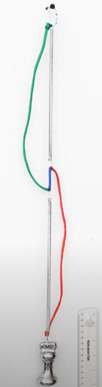

jednoduchý obrázek - závaží na pružině - co se stane, když se přestřihne modrá šňůrka ?
závaží víc klesne - nebo že by nekleslo - či co se stane ?
Dawe
Příspěvky: 3122
29. 10. 2021, 9:08
Jestli myslis staticky, tak po prestrihnuti modreho provazku u oka horni pruziny (i s cervenym) a ustaleni stavu klesne zavazi o rozdil zatizene delky horni pruziny a delky zeleneho provazku. Cerveny provazek se nijak neucastni, protoze spodni pruzina je porad pod stejnym zatizenim kratsi nez on. Doufam ze jsem po "dvou deci" Merlotu neco neprehlidl, to by byla vostuda. :D
edit: jo a kdyz prestrihnes modry uprostred, tak naopak, cerveny se napne, zavazi klesne o rozdil delky cerveneho minus delky zatizene spodni pruziny a delky modreho. No a zeleny se neucastni (za predpokladu ze je delsi nez cerveny).

Příspěvky: 5682
29. 10. 2021, 9:16
Dawe píše: ↑29. 10. 2021, 9:08
edit: jo a kdyz prestrihnes modry uprostred, tak naopak, cerveny se napne, zavazi klesne o rozdil delky cerveneho a zatizene spodni pruziny a zeleny se neucastni.
A ta horní pužina zůstane stejně napnutá?
Naposledy upravil(a) Josef dne 29. 10. 2021, 9:21, celkem upraveno 2 x.
Dawe
Příspěvky: 3122
29. 10. 2021, 9:20
A ta horní pužina zůstane stejně napnutá? :shock:
Urcite, ta bude porad zatizena stejnou tihovou silou zavazi a jeji tuhost se nemeni. Predpokladam teda, ze muzeme zanedbat hmotnost provazu a pruzin.

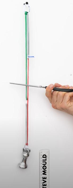

Příspěvky: 8483
29. 10. 2021, 9:38
Přestřižením se pružiny zapojené v sérii "přepojí" na paralelní uspořádání a pokud jsou teď dost napnuté a červený a zelený provázek nejsou moc dlouhé tak závaží v souladu s Hookovým zákonem stoupne.

Dawe
Příspěvky: 3122
29. 10. 2021, 9:54
prochaska> jo, to je fakt- za predpokladu, ze prestrihnes modry uprostred a zaroven bude zeleny + nezatizena delka spodni pruziny kratsi nez cerveny + (plne) zatizena delka horni pruziny. Jinak by se ale zatizeni na obe pruziny nerozlozilo, coz mi tak z obrazku pripadalo.
bobik
Příspěvky: 4556
Bydliště: Okres Klatovy
30. 10. 2021, 8:26
Každopádně je to nedostatečně zadaná úloha. Nevíme, zda obě pružiny jsou stejné. Nevíme prodloužení pružiny při současném zatížení. Nevíme délky pružin a provázků. Takže můžeme vypsat nějaký předpoklady a k nim výsledky. Jsou možné teoretické tři stavy (+/0/-). Prakticky jen dva stavy (+/-).
Příspěvky: 23433
30. 10. 2021, 9:09
Z fotky se da vyvodit ze ty pruziny vypadaji stejne. Patrne i stejne budou.
Podle toho jak jsou ridke zavity se da predpokladat ze jsou protazene minimalne na dvojnasobnou delku za predpokladu ze v klidu lezi zavity na sobe. Casto tomu tak je. Predpokladal bych i toto. Tim padem by platilo to co pise ales.
V konecnem dusledku predpokladam ze o tohle autorovi slo. Vyrobit neintuitivni paradox.. Myslim ze toto ma i sve video nekde na yt.

chb
Příspěvky: 3952
Bydliště: Havl. Brod
30. 10. 2021, 10:31
prochaska píše: ↑29. 10. 2021, 9:38 Přestřižením se pružiny zapojené v sérii "přepojí" na paralelní uspořádání a pokud jsou teď dost napnuté a červený a zelený provázek nejsou moc dlouhé tak závaží v souladu s Hookovým zákonem stoupne.
Kontraintuitivní úlohy mám rád, díky.
ano, správné řešení
- video už vložil robokop - (zbytečně brzo, úkolem nebylo hledat video ale chvíli přemýšlet)
