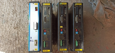

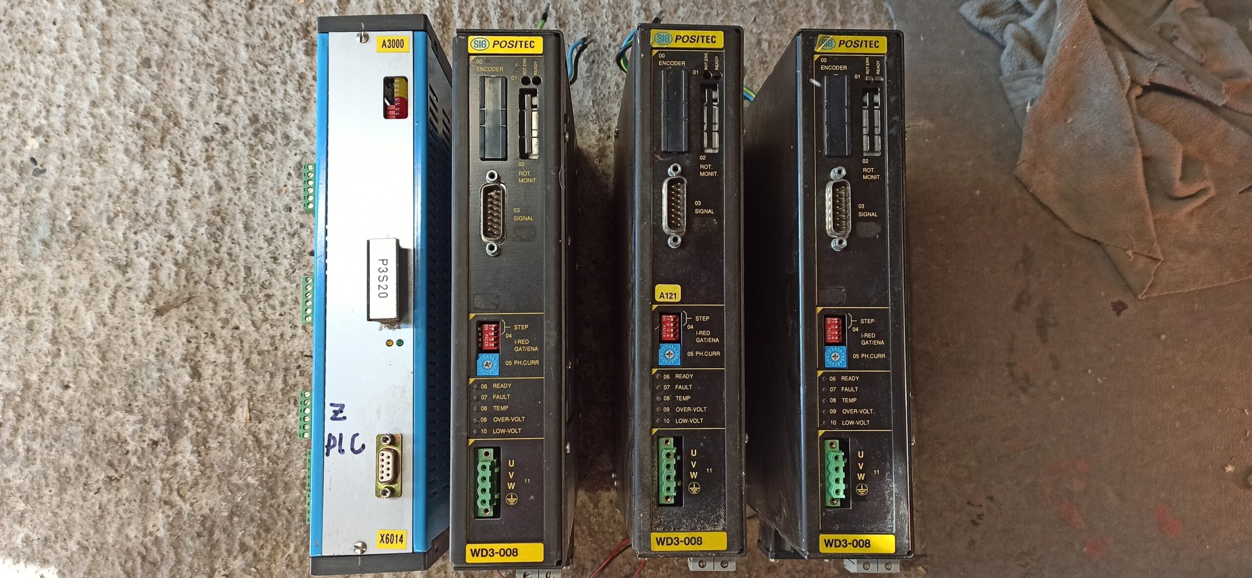

Zdravim.Potreboval by som pomoct zo zapojenim drivera od Berger Lahr.Niečo som skúšal s programom Mach 3 ale nejak mi to nešlo.Prikladam aj manual k driveru , je tam zapojenie konektora pre signal.Niektore veci napr Curent control alebo micro step som nevedel nikde zapojit.Mam dosku od cinana teda na ovladanie CNC, prokladam manual, sice tu cinan pise ze doska nieje vhodna na mach 3 ale mam k tomu aj nejaky velmi jednoduchy program co mi dal, CNC controller ci tak nejak sa to vola .Ale neslo mi to.Ono driver caka na stav ready, co neviem docielit ze ako presne.Nerad by som driver odpalil.Viem ze scheme je nieco Readiness
relay ale ci je to ono netusim.Ono podstate mi zatial ide o test drivera+ motora.Teoreticky by to malo ist roztocit aj bez PC ale neviem presne ako.Dakujem.
3. 11. 2021, 9:05

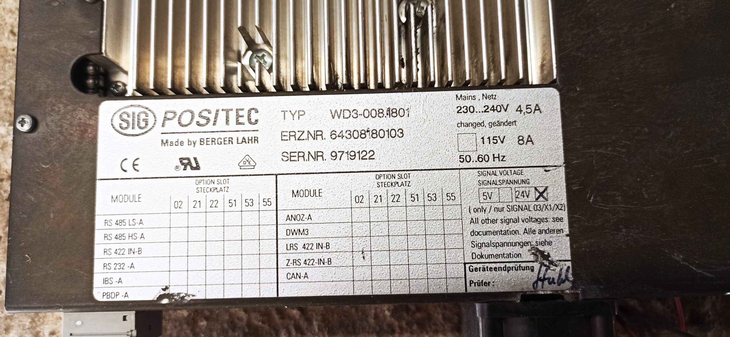

Driver má neobvyklé signály MicroStep a CurrentControl.
Ten MicroStep zapne mikrokrokování, což je žádoucí.
CurrentControl umí snižovat proud motoru.
Oboje se ale dá nastavit i switchem. Pak je mikrokování zapnuté pořád, a proud je pořád plný.
Tím se z toho driveru stane běžný driver se signály DIR a STEP, případně ještě Enable (ten se dá taky switchem zablokovat).
Pak to můžeš snadno připojit k čemukoli.
Ta řídicí deska není určena pro Mach, ale pro jiný CNC software, konkrétně USBCNC.
Myslím, že není free, ale za peníze.
Než ho nějak lámat by asi bylo snažší si za pár dolarů koupit nejlevnější oddělovací desku pro LPT port, řekl bych.

No skusim to este raz zapojit. podstate tie DIP prepinace su v polohe ON, vsetky 4, co som podstate mal aj predtym.Len jedna este vec ma trapi.Ono ked som zapojil driver+ motor teda dal som to do siete, ziadne signaly pripojene.Tak sa rozsvietili ledky 9-10 co je aj v manuali ze nieje ready a caka na signal.Ked som to mal prepojene s tou doskou co je napisane ze Z PLC tak vtedy ledky zmizli, ta potrebuje este 24V na napajanie, do nej ide jeden konektor co je signal a od enkodera resp resolvera z motora, ale zase tam sa neviem pripojit nijak.Skusal som nejake programy od siemensu aj priamo od Berger co maju na stranke, ale to by mali byt len na nastavenie driverov a pod.Co zase orig kabel nemam.SKusal som len experimentovat s kablom od siemensu PC/PPI a nejakymi prevodnkmi co pasuju na ten konektor ale nepomohlo
3. 11. 2021, 9:34
Já tam čtu, že když svítí LED 9 a 10, tak to znamená, že není aktivní signál Enable.
Tak ho na tom switchi 4 přepni do opačné polohy.

Prepinac som prepol. Cervene led zmizli a len teraz som si vsimol ze ready svieti ale slabucko na zeleno :D Skusal som sa stym dneska babrat hlavne s mach 3 a orig doskou

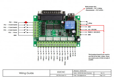

Len pri nej som nejak mimo ostaval. Skusal som par zapojeni co som nasiel na nete dokonca aj v jednom videu lebo nechapal som kde to beriie +a- napr pre PULSE a tak, ale nejak som sa nedopracoval aj tak ku tomu . totiz neviem ako su tie konektory riesene .Tak som zacal skusat tu predoslo dosku som dostal spolu s motormi https://www.aliexpress.com/item/4001077 ... 4c4dBto9W1 samozrejme tie mi ale idu narozdiel od tochto .Ale tento velky nie.Tu som zapojil len 4 droty , kedze ine nemam velmi kde SP+- a Direction. Ja uz fakt neviem ci je problem az tak vo mne, alebo je nieco zle, u mach 3 je to horsie lebo tam sa nastavuje aj samotny program , ten som tiez skusal podla roznych navodov napr vo videu a pod.
Ak ma niekto prosim na mna cas a nacrtne co kde zapojit budem rad. :D
