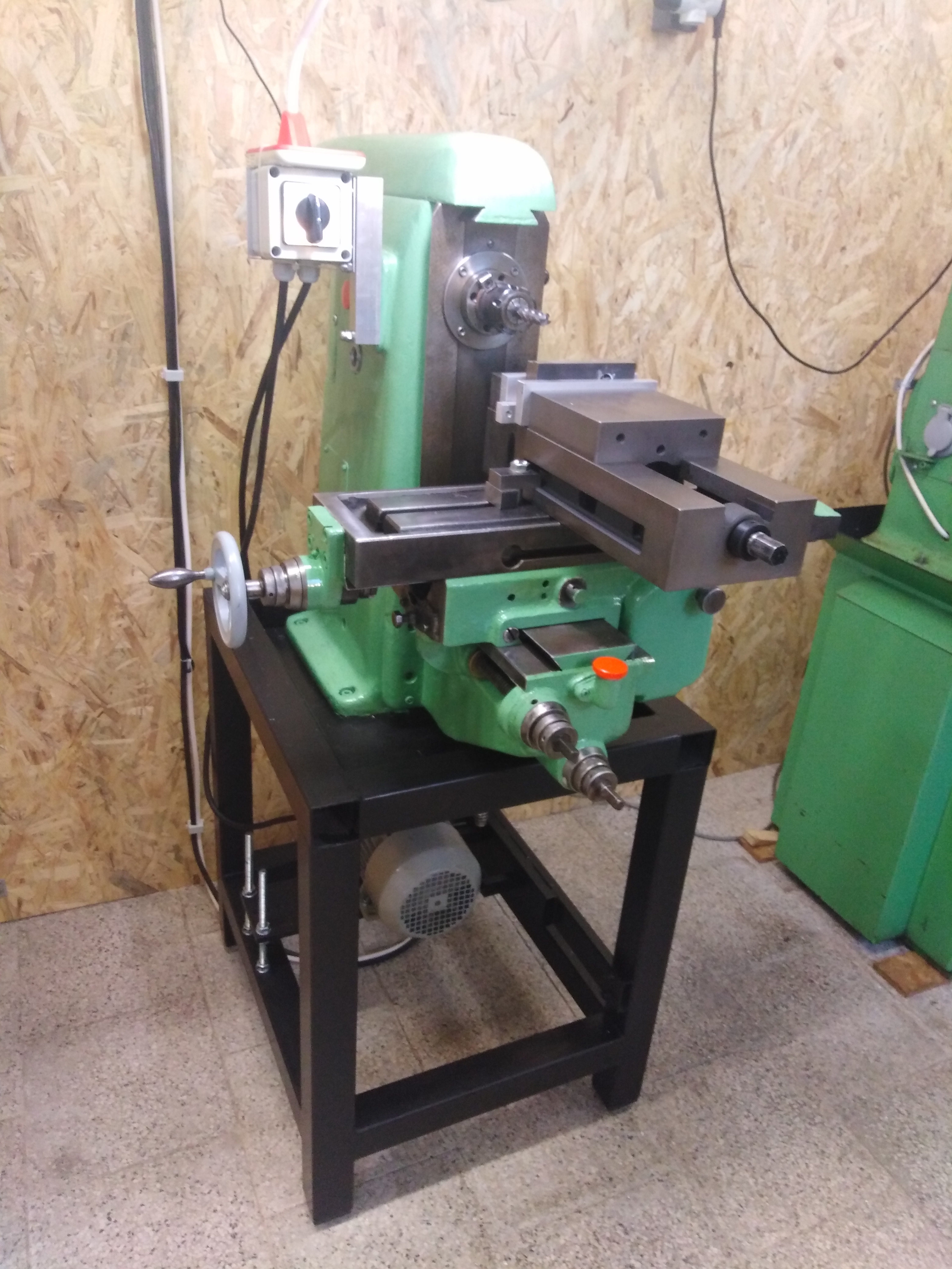

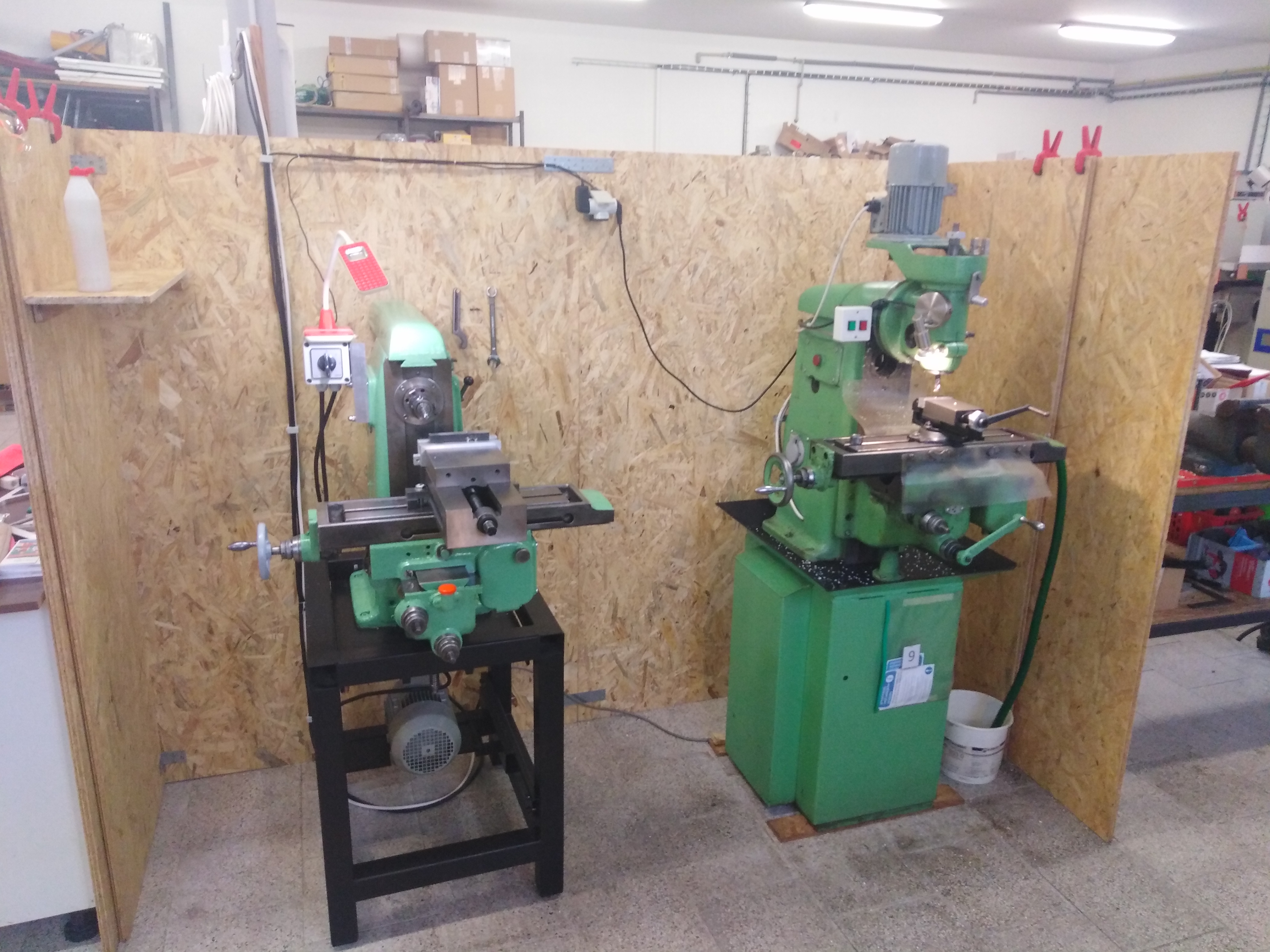

Tak kutilka (vpravo) dostala sestřičku s nevykuchaným horizontálním vřetenem,občas se opravdu hodí,hlavně na vrtání a vyvrtávání dlouhých kusů co se nevejdou do vrtačky nebo cnc....:-D

Se ti tam množej trpajzlíci :lol:
Zkus je zalejt a pohnojit ,určitě vyrostou.

Ten přívod elektrik je luxusní :D :D :D :D To by revizák jistě zajásal :D :D :D :D
Frézky máš ale nádherné :)

Co konkrétně je tam špatně?

šikovné mašinky :)

Kutilku jsem koupil jen tak z plezíru,nabídl mi ji jeden člen fóra (děkuji ;-)....).A lidičky vona se tak hodí...
Máme 5 cnc frézek ale todle je mazlík a je v "pernamenci" :-)
Přiskočit,zarovnat něco,udělat upínku která zrovna chybí na tom cncčku a už je na něm kus....
Je to prostě další pracovník...
A kupodivu na ty servisní práce stačí i ty malé rozjezdy,měl jsem na to F4U ale tohle je daleko šikovnější.
A můžu k ní i přes pupek aniž bych se píchal do šulína klikou Ypsilonka :-D :-D :-D....

kabely pro pohyblivé přívody, které tam jsou použité, nejsou většinou určené k "přišpendlení" na dřevo. Možná by mohla být problematická ta zásuvka, ale třeba je určená pro montáž na dřevo a je to v pohodě. Z fotky to nejde poznat. Ty sponky, kterými je to přisponkované, taky asi nebudou úplně určené pro přišpendlení kabelu ke dřevu.
ona problematika elektroinstalací na dřevo je o dost složitější, než problematika montáží na zeď. Jo.. A předpokládám, že ten bílý kabel, který je tam zapojený, je zároveň smotaný na tom háku za zástěnou. Takto smotané kabely se při zatížení rády zahřívají až jednou udělají ohníček.
Zároveň může dělat problém souběh vedení 230 V k zásuvce a kabelu od napájecího adaptéru (kabely jsou k sobě přivázané).
