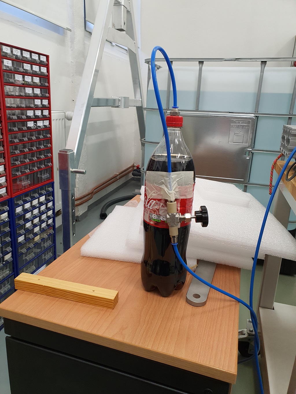

Tak mi to nedalo... Zatím bez komentáře, jen data: CocaCola byla po připojení hadičky 24 hodin bez hnutí, stálá teplota v místnosti 20 stupňů, udělal jsem dva pokusy s protřepáním, viz grafy.

nebude rozdíl v manometru připojenem přímo na lahev a u tvého pokusu délka vedení?
Příspěvky: 8467
12. 11. 2021, 1:59
Délka připojovací hadičky je 1.5 m, vnitřní průměr 4 mm, naplněná destilovanou vodou + těch asi 30 cm nad ventilem + plně otevřený jehlový ventil. Normálně by neměla mít pozorovatelný vliv, na manometru je vidět i kdy jsem se prsty dotkl láhve, o třepání nemluvě. Tlak se snímá 50x za vteřinu.

pokud pokus ... zavřít a protřepat - a zde začít s měřením, nechat odstát (možná poklepat pro uvolnění bublinek) zda tlak klesne a pak znova třepat, zda stoupne. (předpokládám, že koupená láhev je po cestě dost protřepaná a i dostatečně dlouho ustálená :-) )
Příspěvky: 8467
12. 11. 2021, 2:20
V pondeli budu pokracovat, mezi tim to necham ustat, odpocinout. Jen jsem zavrel ventil, za nim dal uz je vsechno naplnene vodou,tak ani nebyl/nebude ubytek plynu.
