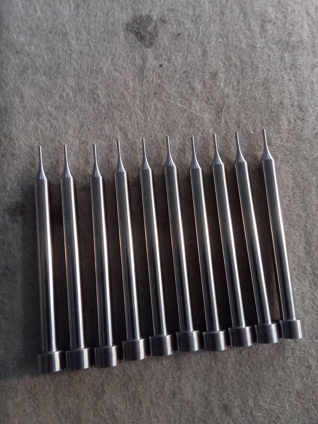

Dnes brúsenie strižníkov, celková dĺžka +/-0,02mm, strižný priemer 1,00 +0,01mm na dĺžke 6mm, prechodový rádius R13. Brúsené z polotovaru o priemere 5mm. Materiál Bohler S600. Tentokrát som sa aj zapotil.

19. 11. 2021, 4:27
Ahoj.
Jak jsi udělal všude stejný R13?

jergus.balaz
Příspěvky: 1744
19. 11. 2021, 6:06
rawen píše: 19. 11. 2021, 4:27 Ahoj.
Díky, Radek
To som brúsil tvarovým kotúčom, rádiusovým orovnávačom som vytvaroval kotúč.

kenybz
Příspěvky: 3352
19. 11. 2021, 7:06
Na jedné vstřikovací formě na keré se lisovaly trysky do rozprašovačů na kosmetiku, tak tam byly kolíčky podobné akorát ten průměr na konci byl 0,3mm v déce asi 4mm. Seřizovač čistil formu a přitom je utřel :)
Nevím kdo to tehdy dělal nové, ale říkal jsem to bych chtěl vidět jak se to dělá...
tady to co jsi brousil jak to bylo upnuté? to je tak na přímou kleštinu do pracovního vřeteníku.
jergus.balaz
Příspěvky: 1744
19. 11. 2021, 8:00
kenybz píše: 19. 11. 2021, 7:06tady to co jsi brousil jak to bylo upnuté?
Všetky operácie boli robené normálne v skľučovadle.
