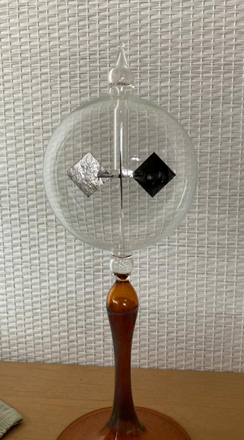

asi znáte tuto hračku / fyzikální pomůcku, bývala jeden čas populární
ale proč se točí ?
a druhá otázka, jde to nějak jednoduše roztočit i potmě ?

Crookesuv vetrnik a jde roztocit i potme, protoze reaguje na tepelne zareni.
Skolni leta jsi mi pripomnel :-), diky. Vice hledat na webu :-).

ano, to vše je pravda -
ale otázka zněla "proč se to točí"

Kineticka energie fotonu?

To co napadlo Robokopa napadlo i mě, ale je to blbě.

Uz taky koukam.
Je to udajne spatne vyvakuovane.
Tj. vstupni predpoklad ze tam je prostredi zcela bez vzduchu neplati. Podle jednoho pokusu kdyz se odlomi saci trubicka pod vodou tak se to naplni az po vrch kdy zustane bublina o velikosti petikoruny.

Ono by se to ve skoro vakuu netočilo, když to pohání molekuly plynu ohřáté od té černé plochy.

bobík má pravdu, pohání to rozpínající se molekuly, vakuum není úplné

proč se točí?
No, protože je blbě vyčerpanej :mrgreen:
Potmě roztočit samozřejmě jde - ale musí být blbě vyčerpanej a vlnová délka musí být taková, aby vhodné záření jaksi nebylo vidět.
Samozřejmě otázkou je, co je to tma - tím bych začal :lol:

doplním hezký popis
CROOKESŮV RADIOMETR
V prodejnách s vědeckými hračkami lze zakoupit velmi dekorativní předmět, který se nazývá Crookesův
radiometr. Jde o skleněnou baňku, ze které je takřka vyčerpán vzduch, takže je v ní
velmi nízký tlak. Uprostřed je na tenké ocelové jehle zavěšen lehounký větrníček se
čtyřmi svislými lopatkami ze slídy. Mají vždy jednu stranu matně černou a druhou
lesklou. Když na větrníček dopadne tepelné záření, tmavá strana lopatek se zahřívá
více než lesklá. Molekuly plynu v těsné blízkosti tím získávají větší kinetickou energii
a při nárazech na její stěnu se odrážejí s větší hybností než od lesklé. Výsledkem je
síla na lopatky ve směru od tmavé strany, která roztáčí větrníček. Kdyby v baňce bylo
vakuum, zůstal by stát. Nejde tedy, jak se někdy mylně uvádí, o tlak záření na stěny
lopatek, ale o projev různého pohybu molekul plynu.

My sme mali dve také gule . Jedna bola zelená a druhá hnedá. Každá sa točila inokedy, niekedy naraz, niekedy ani jedna.... vôbec v tom nebola nejaká logika, ale asi to reagovalo na iný typ žiarenia. Mali sme to zavedené na východnom okne v paneláku.
