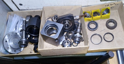

už je to nějaký ten pátek co opravuju dvě poháněné stanice pro můj CNC soustruh, Celé se to zadrhlo na ložiskách s kosoúhlým stykem, konkrétně na těchto:
- NTN 7805G/GMUP-3 (do "O") 2páry (může být jakékoliv 7805 15° P4)
- NTN 7005UG/GMP42 (do "O") 1pár (může být jakékoliv 7005 30° P4)
- jakékoliv 7906 15° P4 (do "O") 1pár
Kámoš mi sliboval že mi je sežene ale půl roku nic a mi už se začínají hromadit zakázky. Poptal jsem ložiska na internetu, cena ložisek 7005 1200kč a 7905 1600kč bych ještě strávil, ale jak jsem viděl 4000kč/ks za 7805 tak jsem málem spadl ze židle. (nechápu co na tom tolik stojí, materiálu 00nic, tvarově taky nic složitého oproti třeba soudečkovým ložiskům a ve srovnání 6005 které vypadá na první pohled stejně ale je 50x levnější.) Docela mě to vytočilo :oops: , ekonomicky by to pro mě znamenalo vyhodit do šrotu a koupit druhou poháněčku na bazaru, protože celá vyjde cca 2x levněji než samotné ložiska. Každopádně prodejce byl ochotný a zkusí ještě něco vymyslet. Než to ale skončí ve sběrných surovinách, tak jako předposlední možnost chci koupit ložiska z chiny, za tu zkoušku to stojí.

Z Cinskych ktera bezne koupis treba na Aliku nebo eBay jsou slusna MOCHU. Ale vuci tvym zminovanym (imho velmi dobrym) cenam u nich nic moc neusetris.

řešil jsem podobný problém, ložiska do vřetena nástrojoé brusky, jak jsem zjistil že pod 10k se u nás nedostanu tak jsem vzal tyhle čínany:
https://www.aliexpress.com/item/1005001 ... 4c4ddAqJ2c
Vřeteno běží krásně tiše a přesně, měl jsem na kuželech házení cca0.002-3, měřeno v prizma kostkách na desce ,a po složení vřetene cca stejne, ty ložiska nemají označené hazivost na vnitřním kroužku tak záleží jak se trefíš vůči hřídeli.

no právě že ty tenkostěnné ložiska jako je to 7805 ani v číně moc nejsou (a nebo neumím hledat).
Udělám to jinak, zkusím co vydrží klasické 6805 když je axiálně trochu stáhnu :lol: většinu času tam mám stejně jen HSS vrták do průměru 8mm a na frézování budu používat jiné stanice.
Pokud se to neosvědčí tak zkusím předělat konstrukci aby se tam vešly větší (levnější) ložiska s kosoúhlým stykem a nebo tam dám kuželíkové ložiska.

Meki> Zkus hledat misto 7805 spis 71805. Dal bych tam radeji i noname levne kosouhle neparove v zakladni presnosti, nez kulickove byt s hlubokou drazkou.

Jestli hledas presne otevrene vretenove lozisko (vyplyva z pozadavku na presnost P4 i ucelu) v rozmeru 25x37x7 (coz vyplyva z faktu, ze ho uvazujes nahradit 6805), tak odpovidajici u tradicnich vyrobcu je prave oznaceni 71805.
To JZN cos nasel bohuzel neznam, cena zajimava.
Doporucil jsem ti to MOCHU, coz jsem nasel ted zde, ale to je asi za 2500/ks:
https://www.aliexpress.com/item/32740294638.html
A naopak, velmi lacina alternativa, noname uzavrene 7805 s buhvijakou presnosti, ale porad dost pravdepodobne lepsi nez 6805:
https://www.aliexpress.com/item/32240982291.html

JZN mam vyzkoušene taky, rozhodně bych se jich nebal, pokud se ti nechce utracet za ty MOCHU

Ok, už jsem našel něco od JZN tak to zkusím, Díky :)
