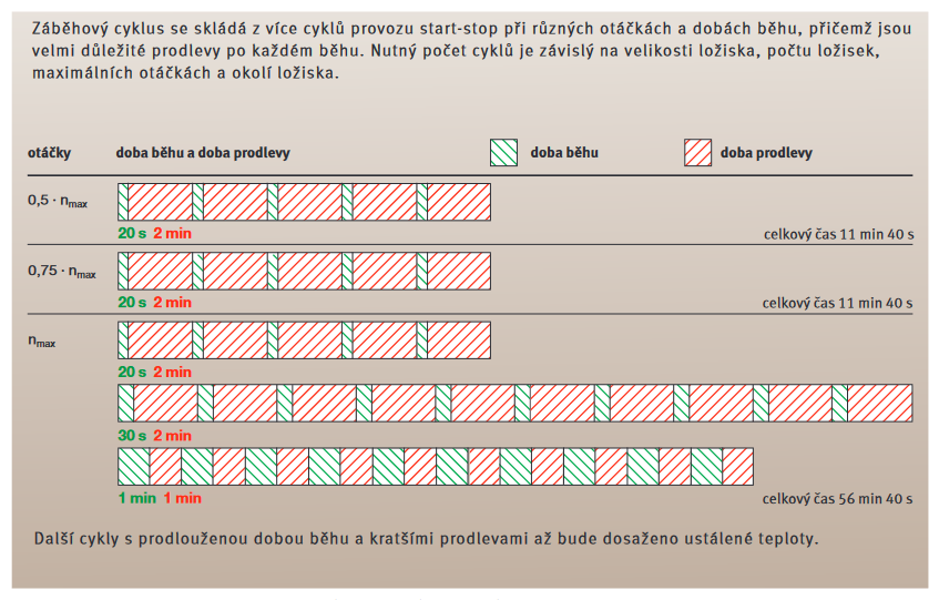

Někde jsem si přečetl že je dobré trošku zajet vřeteno.
Tzn. bez zátěže jsem spustil a sledoval teplotu.
Po 10 minutách jsem vždy změřil teplotu vřetena
5000 ot./min. = 10 min. = 22,5°C
10000 ot./min. = 10 min. = 29,4°C
15000 ot./min. = 10 min. = 31,5°C
20500 ot./min. = 10 min. = 35,5°C
Na 24.000 ot./min jsem nejel.
Stejně budu vřeteno používat někde mezi 12000 až 15000 ot./min.
Změřím znova až bude vřeteno v zátěži.

mikiki píše: 24. 11. 2021, 6:26 Někde jsem si přečetl že je dobré trošku zajet vřeteno.
Je NEZBYTNÉ vřeteno řádně zaběhnout. Mrkni se do technické příručky FAGu - je to tam podrobně popsané.
