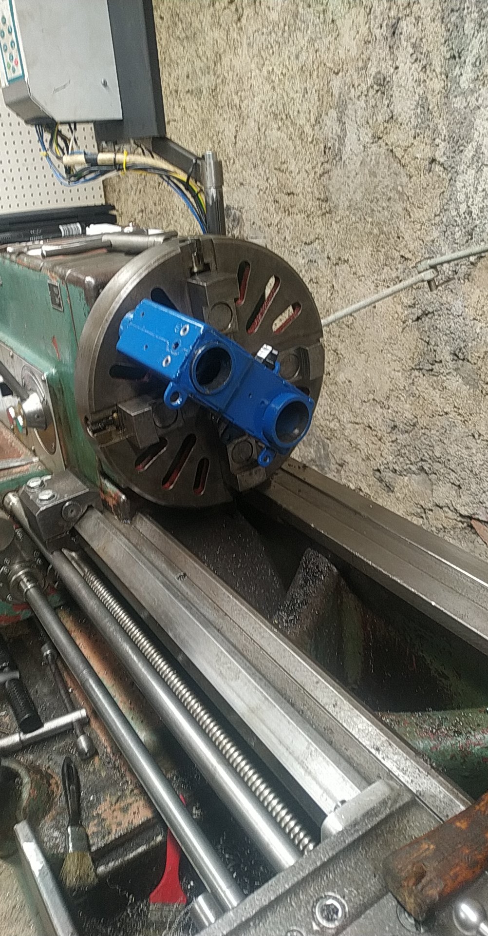

Prerabanie vŕtačky na frézu :D .
Jeden pán doniesol veci povedal predstavu tak tak :mrgreen:

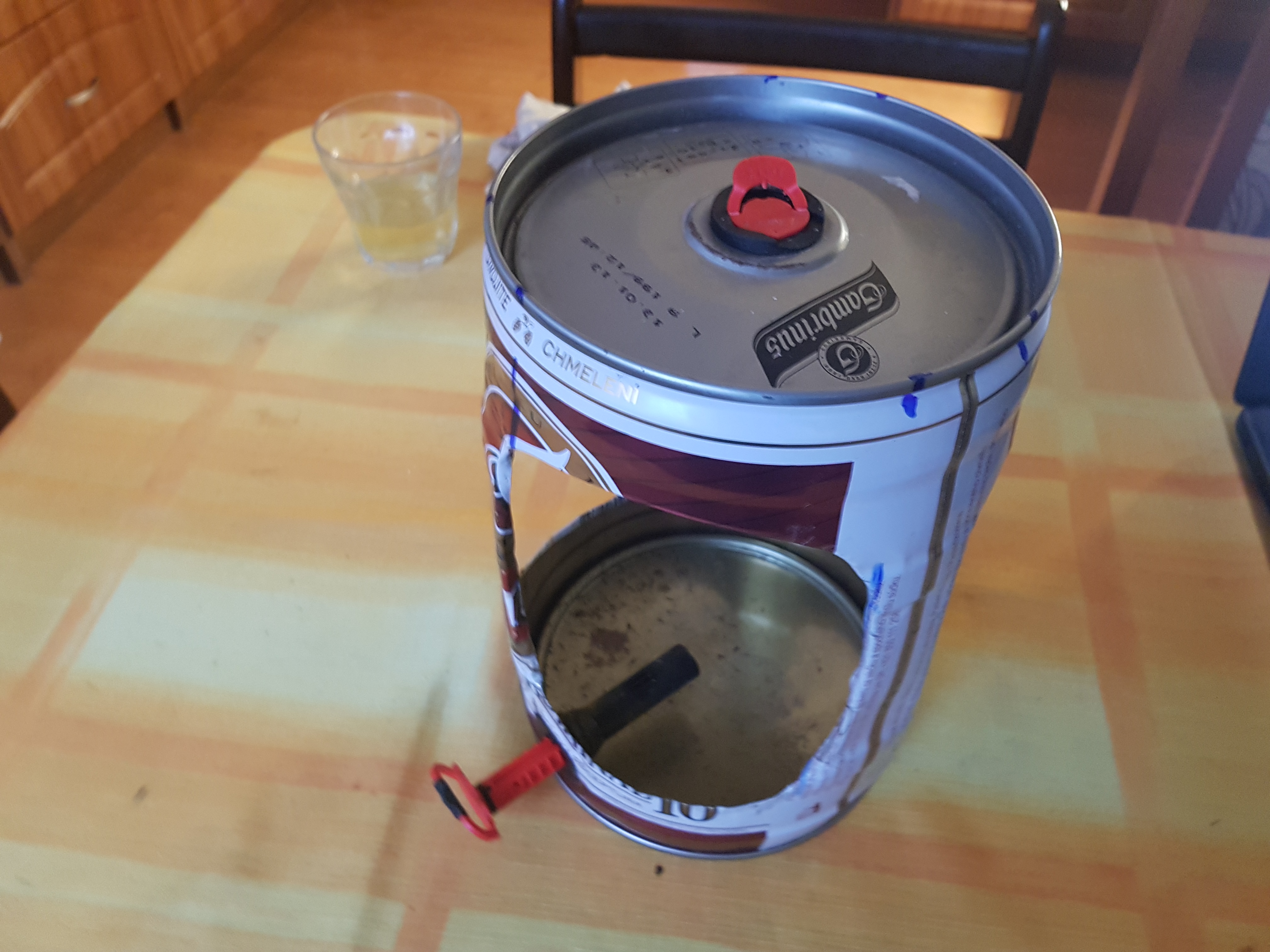

Děti mi nařídily vyrobit narychlo krmítko pro ptáky
následoval nástřikna hnědo .

Dopoledne konzumace a odpoledne výroba krmítka, ideální. :)

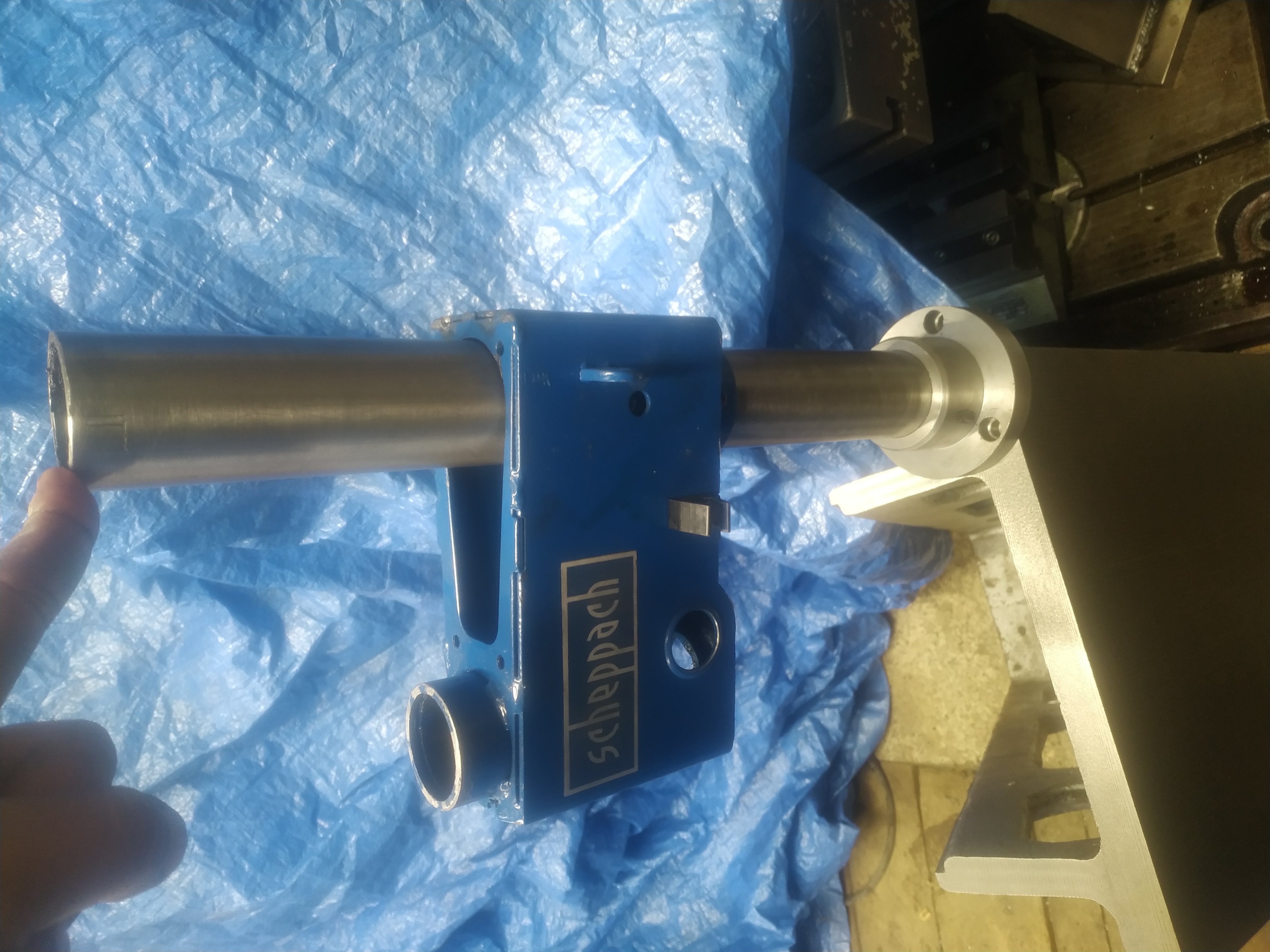

Namontoval jsem vřeteník se sloupem na spodek. Jeřáb to zvládnul na výbornou, ale bylo ho kvůli výšce nutné trochu podložit.

pěkný jeřábek a moc pěkná frézka .

Obrážanie "slepej" drážky
Dokončenie frezy :D

Pěkný, dej pak foto celé smontované. Nebylo to snažší štouchnout před svařením :?

Takto som to mohol zvarit z oboch strán, ten koniec musí držať opretý o hriadeľ, mohla by byť aj priechodná ťa drážka ale nepomohlo by to pri výrobe lebo na konci je malá diera a držiak by musel byť ešte tenší. Už teraz to bolo s odretými ušami.
:D
Tento zverák nieje vhodný na obrázačku lebo má dlhý predok. Jedine pozvarat taký tŕň do Z ako som to už pár krát videl nech nejde baran priamo oproti zveráku. Alebo radšej zvislu obrázačku :D
