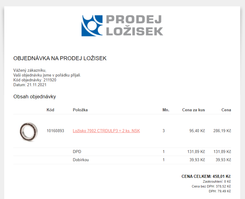

Ahoj, mám čínské vřeteno viz odkaz a potřebuji v něm vyměnit ložiska. Problém je, že je nemůžu najít. Výrobce píše C7002, nevím co tam znamená to C ale pod 7002 jsem u nás něco našel, ale nevím jestli správné. A další věc je že to ložisko stojí u nás 1300kč a více? Jsou tam tři, to už bude snažší koupit nový vřeteno...
Dík za radu kde koupit, nebo případně kdyby někdo měl...

Tukanekb8> znaceni zalezi na danem vyrobci loziska, "C" za oznacenim rady 7xxx znaci obvykle u kosouhlych vretenovych lozisek uhel styku 15°, AC zase 25-30°.

Dekuji, pochopil jsem dobre ze dole jsou dve a mela by byt "parovana" a nahore je jedno? Problem je ze mam spoustu "kseftu" do vanoc a na cinu cekat nemuzu, jedine tedy koupit cele vreteno z CZ,PL skladu a nebo sehnat loziska v CR, nevite tedy nekdo o mistnim prodejci? Vsem moc dekuji.

nevím coje tady špatně , ale tady dávaj ty ložiska takřka zadarmo https://www.zkl-loziska.cz/loziska-s-ko ... 2-ks--nsk/

Tak tenhle shop jsem nenasel, diky moc, to presne jsem potreboval :D

Jestli to máš na kšeft, tak bych koupil jak nový vřeteno, tak ložiska. Ten odkaz na Alík, co si psal je z ČR za cca 4000Kč. Jestli hodnota kšeftů je vyšší, není co řešit.
Nevím jak konkrétně tohle vřeteno je háklivé, ale pokud nemáš zkušenosti, tak výměna vřetenových ložisek zase není až taková sranda.
Lze koupit i několik nespárovaných ložisek, a vytvořit si z nich spárované, ale to už chce o tom něco vědět. Dále pak záleží na metodice záběhu atd.

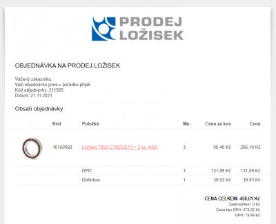

Tak nakonec to dopadne tak, ze objednavam nove vreteno, cele. Udelal jsem objednavku
Dnes mi volal pan a omluvil se mi, ze maj na webu chybu, ze cena mela byt v euro a ne v kc, takze za nejakych 2600kc bez DPH a navic je nema skladem a dodani by trvalo dlouho... Docela zklamani teda...
Jinak ty moje "ksefty" jsou pro pribuzne a kamarady vetsinou, nic za extra penize, mam to jako hobby...
