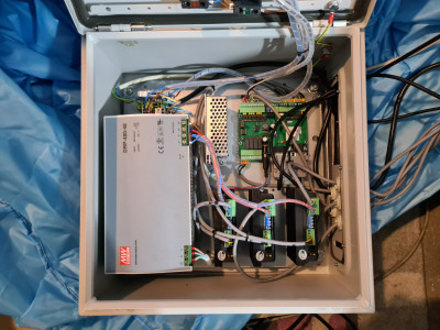

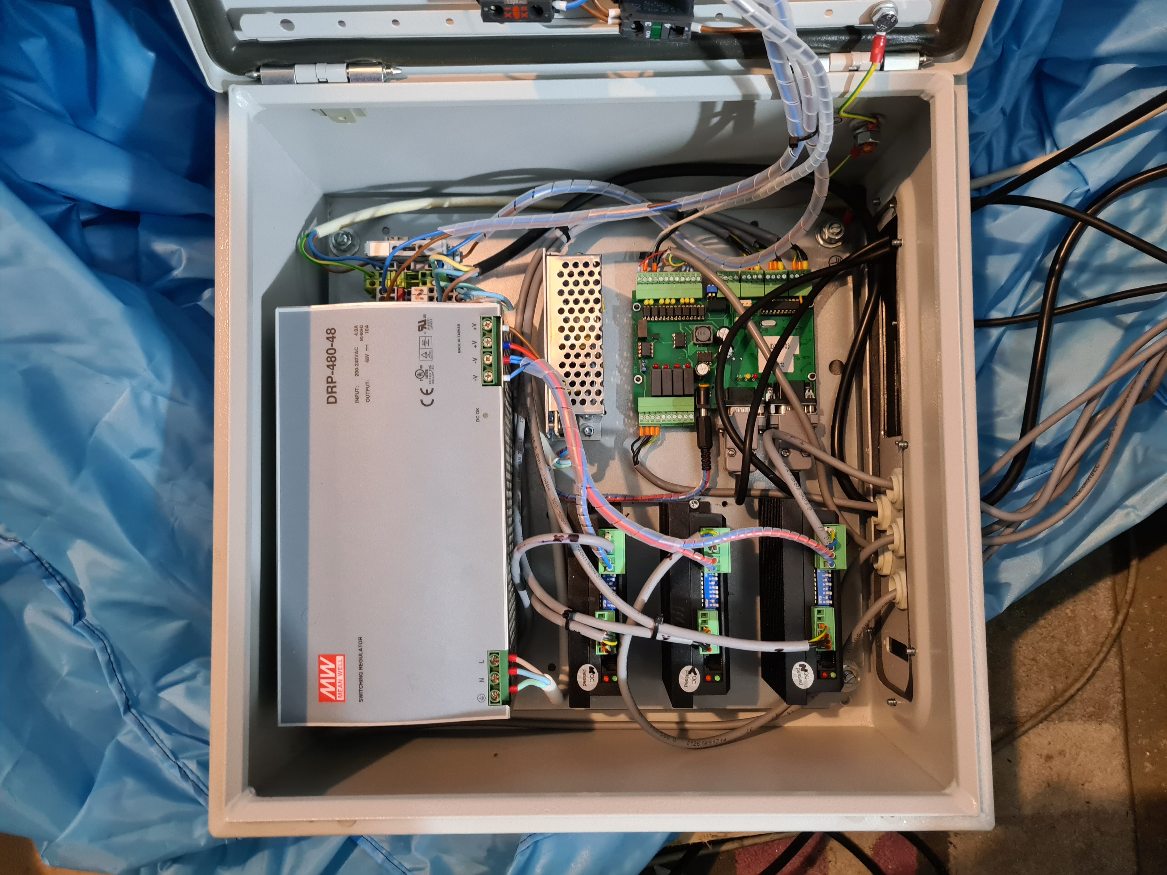

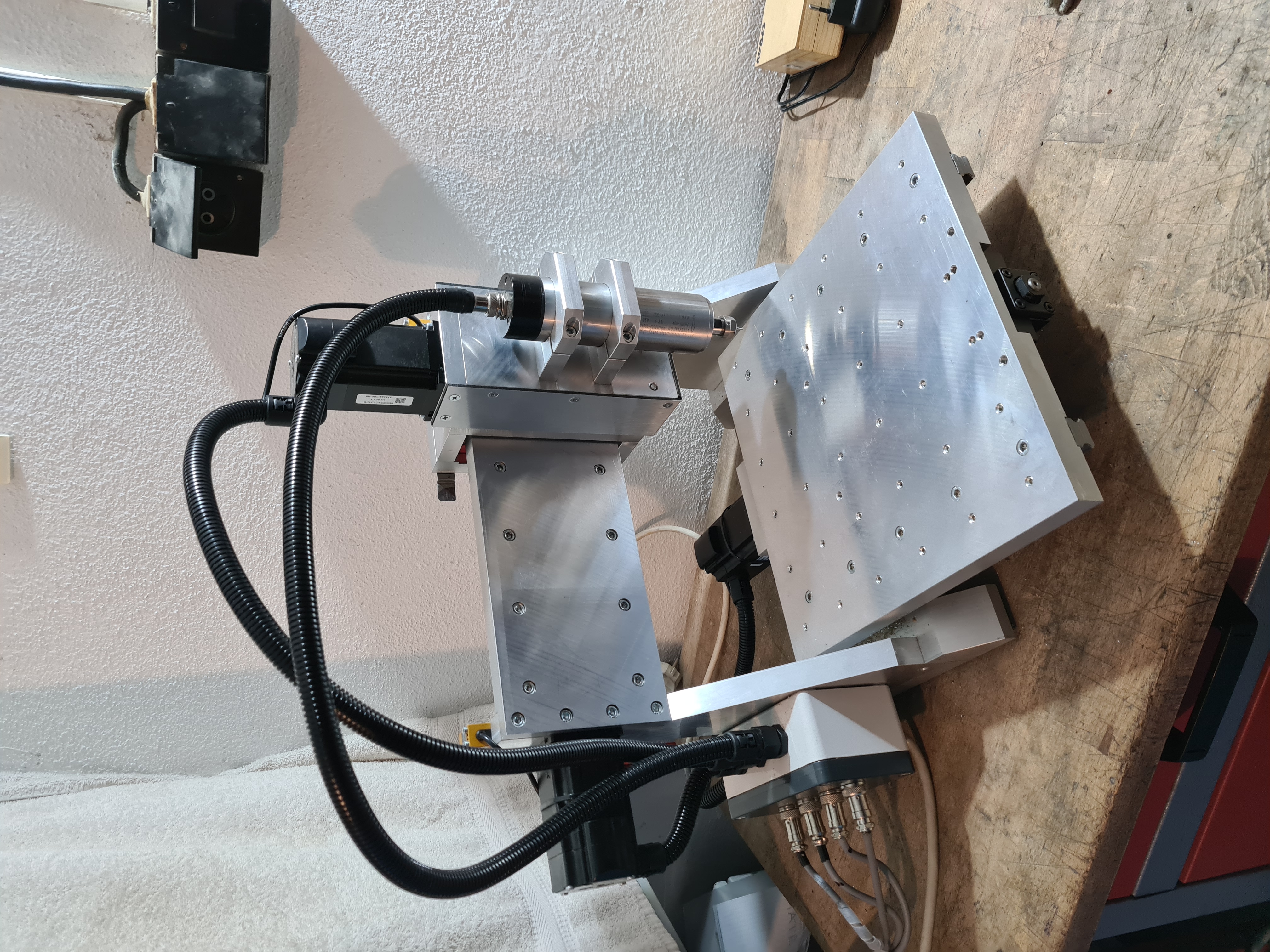

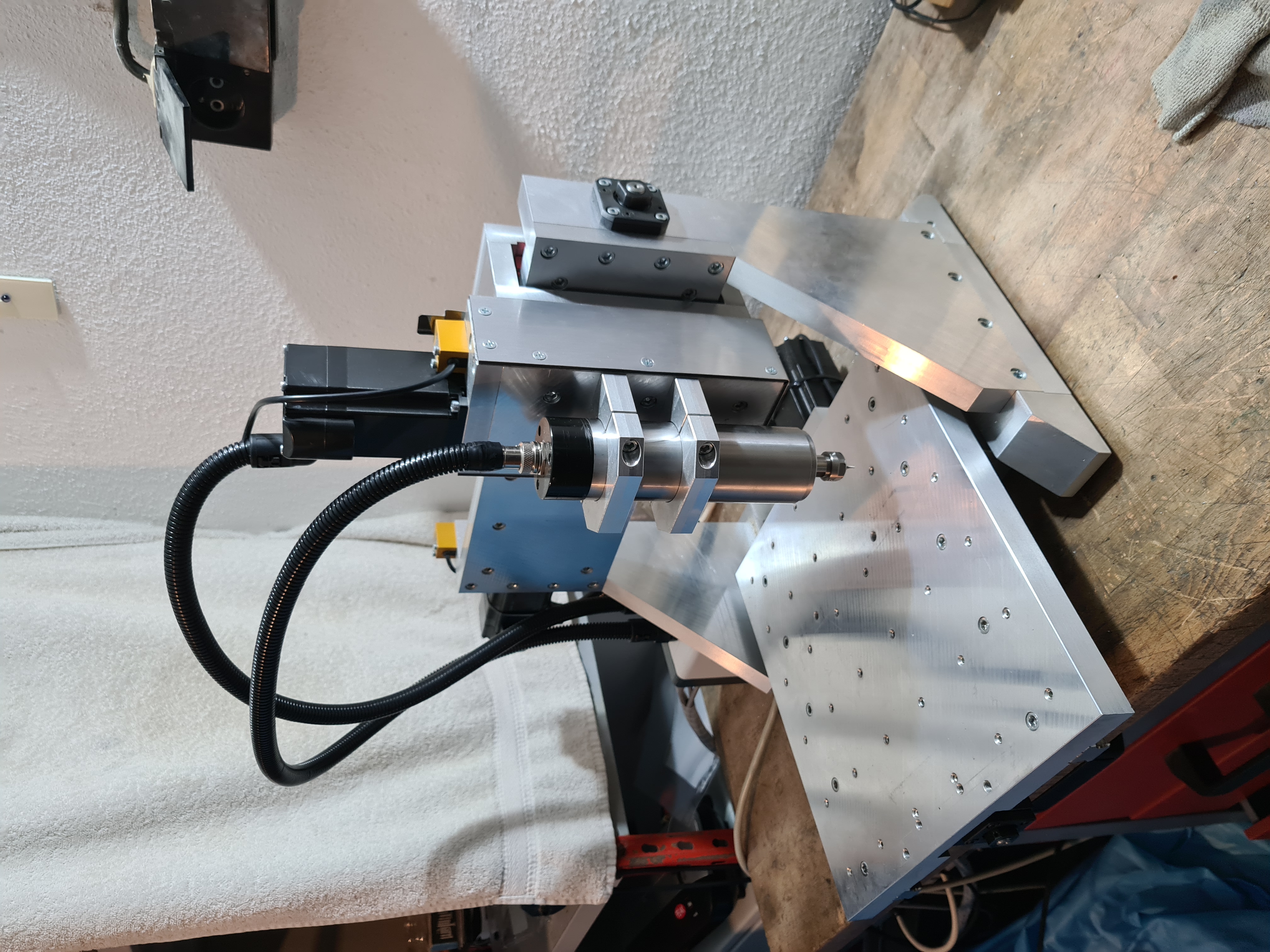

Dobrý den,
nabízím k prodeji malou gravírku vlastní výroby. Nemám na ní čas a pouze se na ní práší.
Základní specifikace:
-rozsah posuvu osy X = 215mm
-rozsah posuvu osy Y = 195mm
-rozsah posuvu osy Z = 70mm
-rychloposuvy = 7000mm/min
-vřeteno 150W / 24000 - 42000RPM
-řídící systém Armote s automatickým měřením délky nástroje
-3F krokové motory
Pořizovací ceny komponent (s DPH, nejsem živnostník):
Lineární vedení Hiwin (EGR20T + EGH20CA ZBH) = 8 400Kč
Kuličkové šrouby Hiwin (průměry 15/16/12mm) = 16 900Kč
Ložiskové domky Hiwin (FK) = 8 800Kč
Polotovary ALQAL = 4 000Kč
Vřeteno + měnič = 11 000Kč
HW interpolátor GVE114+Armote+senzor = 27 000Kč
KM 3F 573S15 + drivery 3DM683 + kryty pro KM = 15 600Kč
Ref. spínače Omron = 1 500Kč
Zdroje = 2 900Kč
Rozvaděč = 2 000Kč
Celkem = 98 100Kč (šílený co stojí kvalitní komponenty na takový malý stroj)
Stroj je nový. Frézoval jsem pouze několik razníku do mosazi - cca 8hodin.
Nabízím k prodeji za 68 000Kč. Což je pod pořizovacími náklady komponent a vůbec zde není zahrnuta cena obrábění dílů a spousty hodin práce.
Případní zájemci posílejte prosím SZ.
