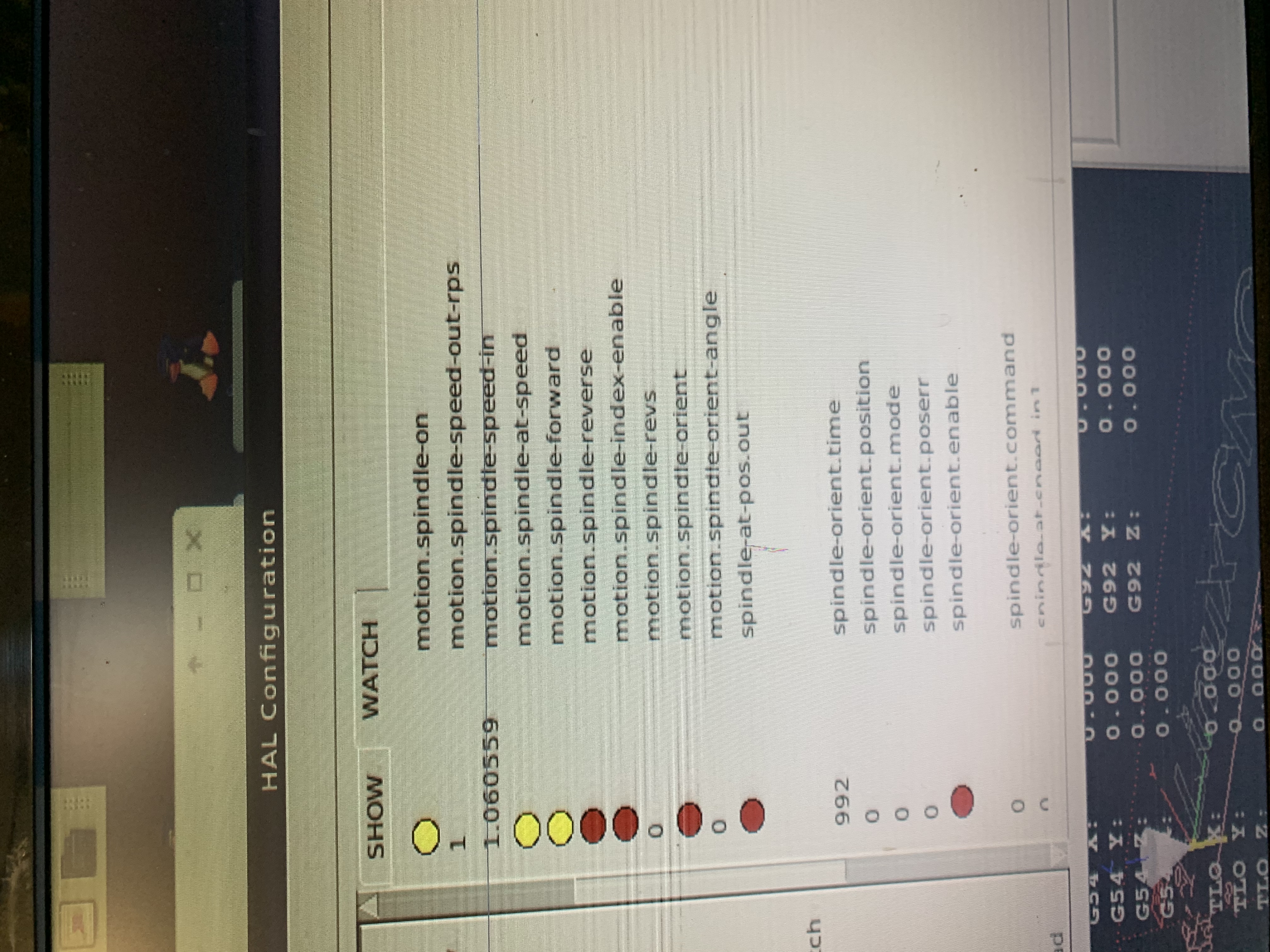

Ten signal z Indexu změřím tedy asi jenom osciloskopem ?
Nebo je ještě v Linuxu nějaká funkce která mi řekne, že systém ten index vidí a taky ho počítá?
Když jsem si Hal Oscilloscope dal piny A B Z tak je vidět že při 60 ot/min roztočeném vřeteni
je signal z Z jenom občas.
Ovšem A a B je pravidelné.
Toto je vzorek z 10sec
Proč mám při 100 ot v motion-spindle-speed-out-rps-1 a pod tím 1.06
Tam by mělo být taky 100?
I když zvětšené to nevypadá moc pravidelně.
Jak zjistím co mi řekne jestli linux vidí a počítá se signálem Z?

Příspěvek 17. 11. 2021, 4:26
Kotělnik by z toho měl radost, jak jeho teorie v praxi pěkně funguje.
Na těch signálech A, B ti v měření vypadávají pulzy stejně nebo i hůř, než ten index.
Ale je jich tam tolik, že to na první pohled není poznat tak pěkně, jako na indexu.

Se nedivim kdyz to ma jen hole pomale io piny. Az to zavede do nejakeho hw citace tak vypadavat nebudou

robokop píše: ↑17. 11. 2021, 4:29 Se nedivim kdyz to ma jen hole pomale io piny. Az to zavede do nejakeho hw citace tak vypadavat nebudou
Co prosím tě znamená pomalé piny.
Dráty z výstupu měniče enkoder výstup mám zapojené do Mesa karty na místo, které je zvolene jako vstup enkoderu vřetena . To mám blbě ?
Můžeš to prosím troch vysvetlit?
Příspěvky: 23436
Příspěvek 17. 11. 2021, 5:32
nqa ktere draty presne?
kdyz to mas na nejaky HW encoder mesy tak je to uplne vporadku
fotky jsou oriznute ale vidim ze koukas na nejake GPIO piny a ty jsou "pomale" zvladaji takovymto zpusobem mozna jednotky khz
kdezto kdyz budes vynaser hm2......encoder.......velocity nebo position tak to bude hodnota z hw citace encoderu kde je schopnost citat rychlejsi signaly o nekolik radu vejs, tzn ta zpracovana hodnota bude korektni

Příspěvek 26. 11. 2021, 4:57
Tak zase nějaké pokračování
Pujčil jsem si osciloskop a jednotlivé kanály na vstupu do mesy vypadali celkem normálně a žádné výpadky oproti osciloskopu v Linuxu jsem nezaznamenal,
IMG_0807.MOV
(11.85 MiB) Staženo 256 x
Pokoušel jsem se proklikat v nabídce Linux osciloskopu na další signaly z enkodéru, ale vše vypadá stejně.
Tak to budu brát jako chybu ve zobrazovaní.
Linux to v Mese asi počítá dobře. Nebo ?
Vřeteno se mi podařilo naladit změnou halu, už rampuje celkem obstojně.

Příspěvek 26. 11. 2021, 5:18
jednotlive a/b signaly na osciloskopy nemuzes videt korektne z podstaty
ty vstupy se vycitaji jedno za cas a to nesrovnatelne pomaleji nez je to schopny zaznamenat ten citac ktery je hardwarovy v mese ktery je o mnoho radu rychlejsi
co se tyce toho zastaveni na tom radku bude to patrne tim ze nemas korektne zavedeny Z signal nebo to je mozna pod nazvem index
takze to nedostane impulz zacatku zavitu
on pouziva velocity nebo position z encoderu pro udrzeni synchronizace ale zacatek zavitu je definovany prave tim pulzem index

Mardako píše: ↑26. 11. 2021, 4:57 Tak to budu brát jako chybu ve zobrazovaní.
Přesně tak.

robokop píše: ↑26. 11. 2021, 5:18 jednotlive a/b signaly na osciloskopy nemuzes videt korektne z podstaty
Tak nějak tuším , že to čeká na signál
Ale v osciloskopu Hm2_5i23.enkoder.04.input-index signál občas proběhne
Tady mám True
zz912
Příspěvky: 1651
Příspěvek 26. 11. 2021, 7:51
a) Na pulzy, které MESA přeposílá do PC se už vykašli.
b) Je vidět, že zkoušíš kopírovat různé části HALu, které jsi našel na fórech, do svého HALu. :-(
(Doufám, že Ti nekřivdím)
V minulém HALu, co jsi sem dával jsi to už měl a teď Ti to tu zase chybí, tak si tam doplň:
Kód: Vybrat vše
net spindle-revs             hm2_5i23.0.encoder.04.position => motion.spindle-revs
net spindle-vel-fb-rps       hm2_5i23.0.encoder.04.velocity => motion.spindle-speed-in
net spindle-index-enable     hm2_5i23.0.encoder.04.index-enable <=> motion.spindle-index-enable
