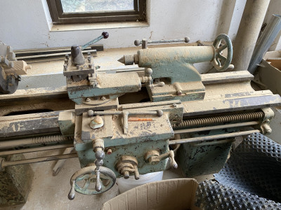

Trošku zaprášenej?
cena se vypočítá podle vzorce: C=v x Cš přitom C je cena inkasovaná za bývalý stroj,v je váha v kg a Cš je cena šrotu. Myslím,že pro zjednodušení můžeš tento měsíc počítat s konstantní cenou 5,-Kč /kilo.
Slušné firmy zařídí odvoz,takže to nemusíš mydlit palicí na menší kusy aby se to dalo odnést,prach nevadí,,za mastnotu odečítají..
Když z toho sundáš motor a prodáš jim ho extra,bude cena o něco málo vyšší.

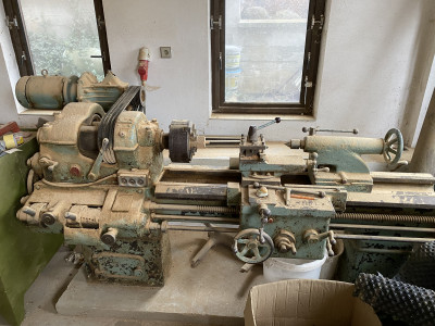

Já bych nebyl tak striktní s tím kovosrotem. Koník se nechá střelit samostatné za tisku. Pomocný suport tisku, převodovka na díly pětikilo, motor pětikilo a zbytek 5 Kč/kg. Lóže rezaté, nenamazane, jistě silné vydřené, ložiska vreteniku dost pravděpodobně nenamazane, tudíž po smrti. Další možnost za pět tisíc prodat někomu na soustružení dřeva. Cena bude plus mínus stejna, jako u varianty s prodejem dílů a kovosrotem.
Děkuji za vaše názory, je to po strejdovi který umřel, byl to truhlář, točil na tom jenom dřevo. Původní cenu nevím, nemohu najít štítek a z oboru taky nejsem. Jen jsem to nainzeroval a za dva dny se mi ozvali 3 lidi, myslel jsem, že byste mi mohli dát normální radu, za kolik bych to mohl prodat, 5kč/kg vím i bez Vás.

Každá vec na bazári má presne takú hodnotu, za akú je niekto ochotný ju kúpiť. Pýtaj sa koľko ti dajú tích troch čo ti volali a vyber si.

Dej aukci na Aukro s počáteční cenou šrotu a správnou cenu Ti určí trh.
Když se podíváš, co za sranda dřevosoustruhy koupíš třeba za 10.000....

Vzhľadom na podmienky v akých sústruh pracoval je dosť pravdepodobné to, čo bolo napísané už vyššie. Bude vydraty tak, že na železo použiteľný nebude. Možno na drevo. To okruh záujemcov výrazne zmenší. Ak sa niekto pustí do opravy takéhoto sústruhu tak jedine preto, že nie su peniaze na lepši tzn. cena šrotu čo bude aj tak dosť. Ale pokojne vyskúšaj kúpnu silu v Česku a daj 20tis. možno sa niekto chytí.
Inak keď niečo predávaš tak aspoň nahrubo ofúkaj ten jebung čo je na tom.
Ač se to nezdá, tak ti tu radí dobře. Vystřel to na aukro a koukej, cenu si to udělá samo.
Já před 5 roky prodával mnohem horší vrak (bez nortonky a strojního posuvu, taky dělal dřevo, spousta věcí na tom původním transmisáku dobastlená...) za 13.000 a nestíhla jsem odpovídat a zvedat telefony.
Jak ale poznamenal kolega, ty patky zalitý v betonu, to bude pěknej ojeb to ve funkčním stavu vyndat. Na nohách bývají ještě díry pro přišroubování k podlaze, tak doufej, že nebyly použity, jinak budeš muset rozjebat celou dílnu.

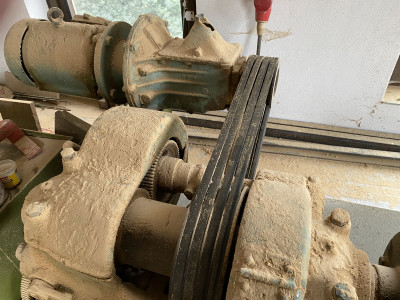

Edit: Mimochodem, ta převodvka mi přijde jako z Tudora (nevím, do starých aut nedělám). Mohla by mít taky nějakou cenu.

Piliny soustruh nezničí a když se na něm točilo dřevo, může se točit i dál. Určitě na to bude lepší než ty fungl nové tragikomické krámy prodávané za deset až dvacet tisíc. Z toho by se dalo vyjít, třeba nějaký truhlář zrovna něco takového potřebuje. Zase je ale příliš velký pro kutila a od pohledu příliš opotřebený na přesnou práci s kovem, tak o moc víc nečekej. Jestli chceš mít úplnou jistotu, chtělo by to udělat aspoň základní měření (vůle ve vřeteni, přímost lože) co se dá zvládnout s "hodinkami", trnem a zkušebním obrobkem.

Jo,vypadá,že by to mohl být tudor. Ale zázrak se nekoná,tyhle skříně byly slabý a navíc nebyly už před lety na opravy původní kolečka,takže když to dneska někdo dělá na ježdění, dá tam z 1203. Na tu se sežene všechno nový za pár korun. Snad jedinou cenu by mohlo mít víko,které bylo u tudouše jiný ,kdyby tam ovšem byl šaltrklacek.. Já to směle odhaduju max. na pětikilo,ale spíš to ani nikdo nedá. Majitelé tudorů nejsou zrovna rozhazovační ..

tak zkrátka postup:
1.) odházet bordel
2.) opikovat beton
3.) ofoukat + opatlat olejem,aby nasákl rez,který bezesporu pod pilinama bude+ otřít přebytek oleje,aby to při focení neházelo prasátka
4.) ofotit
5.) tady je změna,nebude to začínat na ,,O",ale na ,,Z" - zainzerovat-a napsat k tomu,, nerozumím tomu,plně funkční,dobrý stav,nález v dílně,překáží, platba předem, vlastní vystěhování,naložení a odvoz" to všechno je důležitý, protože,když budeš mít peníze na účtu/v ruce a potencionální kupec( u mně masochista/lakomec,který si nechce připlatit na něco pořádnýho/ sběratel) už necouvne.

Piliny jen vytáhnout z mazaných částí olej, ty pak jsou na sucho. Navíc piliny dokážou vázat vlhkost.. A vlhkost na litině umí divy.

Jeden čas jsem sám měl soustruh používaný výhradně na dřevo a nic z toho nenastalo - stačí aspoň minimální opatrnost, u dřeva jsou malé řezné síly, takže žádné hrozné rasování to není. Samozřejmě asi jak co, jestli jedu celý rok 16 hodin denně balustrády nebo jestli občas vyrobím nohy ke stolu
