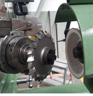

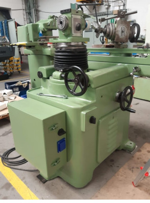

ad bn 102, ano jseš schopný na ní nabrousit od "malých" po opravdu velké až obrovské nástroje, ale děláš s nimi skutečně? já se pohybuju v ostření st. fréz do max 32mm a stopky mk4, případně nástrčných do max. 100mm kde na stopce nezáleží a to je opravdu maximum co potřebuji, za ty roky to tak prostě mám a nejčastěji broušené frézy jsou do 20mm stopkové, různé nástrčné profilové a hlavně odvalovací do max 70mm průměru nicméně často s potřebou broušení čel ve šroubovicích i hodně strmých třeba 60 mm i nižších u šroubovitých závitníků, hrubovacích fréz atp. Tyhle všechny operace jsem přesunul na bn101 a S1, protože mě velikostně vyhovují na tyhle malinké až středně velké věci mnohem více než "velká 102" a na bn 102 mám permanentně nasazený jen přístroj na broušení šroubovic a takhle ji využívám, maximálně když se mi nechtěla sundávat fréza z ISO50 tak jsem to lupl do vřeteníku a udělal čela a řezný kužel, ale pro hřbety šroubovic to stejně musíš sundat a dát to na trn.
Co se týče malých nástrojů, tak na ně potřebuješ malé kotouče a na malé kotouče až kotoučky potřebuješ zase mnohem větší otáčky než nabízí 102, takhle to prostě je, v hrotech jseš schopný nabrousit jen to co má důlky, pokud to důlek na straně břitů nemá, tak končíš, nebo budeš hledat alternativu nuceného natáčení, vzduchové pinoly atd.
