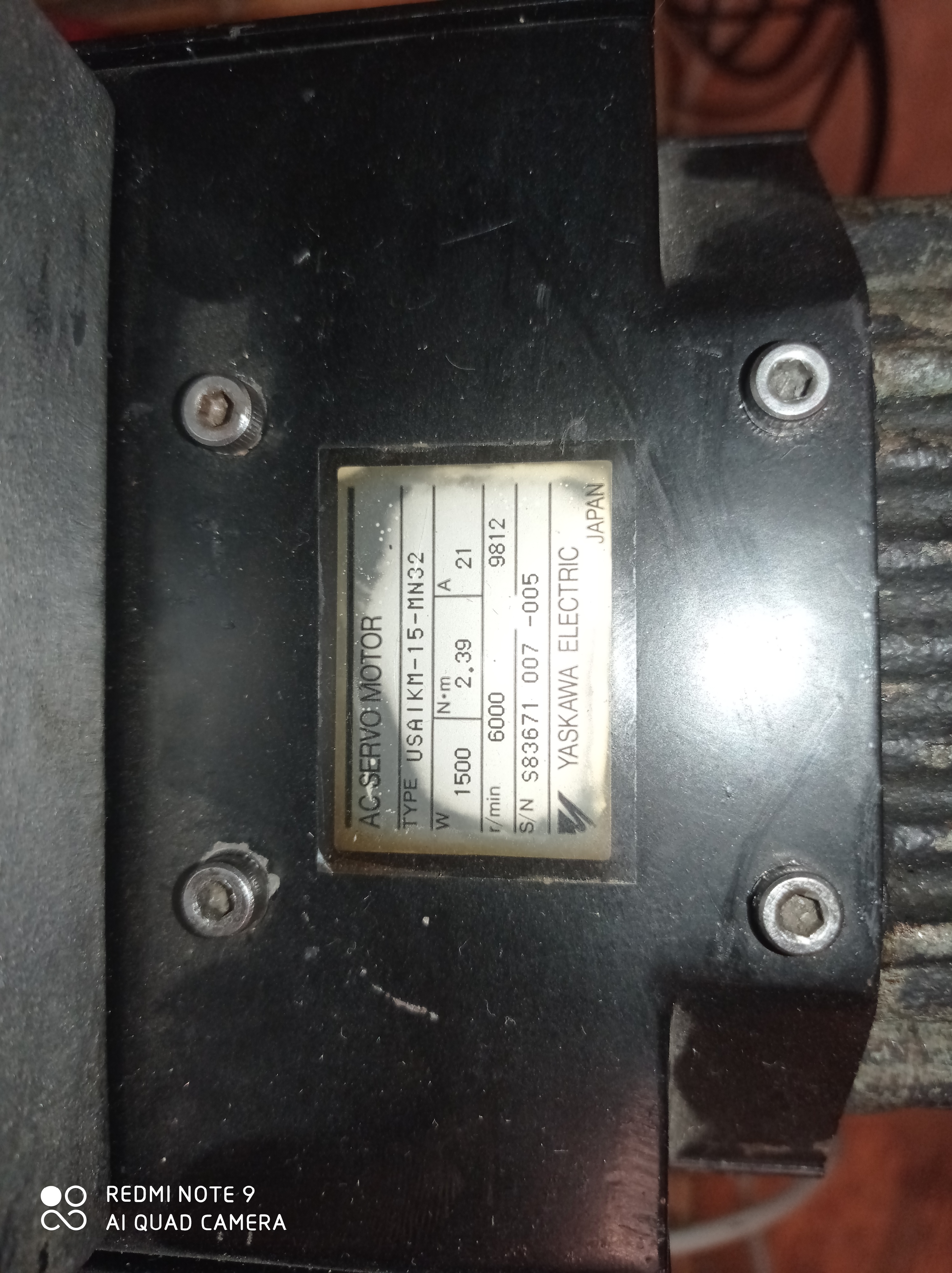

Ahojte. Máme stroj Miyano MTV-T310 na repas, máme téměř hotovo. Pustili jsme se do sprovozňování vřetena s F.M. Delta C2000.
Akorát nemáme detailnější parametry k tomu motoru než co je uvedeno na štítku, což velmi nedostačuje... Nastavit bez nich uzavřenou smyčku s enkodérem je dost problém. Norizjížděl zde někdo mašinu s tímhle motorem ? Nebo nemáte někdo k dispozici detailnější parametry ? Nebo nějakej postup jak to rozjet pouze se základními parametry, abychom se úspěšně dohrabali k funkčnímu servo režimu.
Jinak ten motor můžeme poslat na identifikaci do yaskawa kde z toho ty parametry nějak vytáhnou a koupit k němu jejich driver. Ale kdybychom se dostali k parametrům nebo nějakému postupu nastavení, zkusíme to ještě s deltou...
