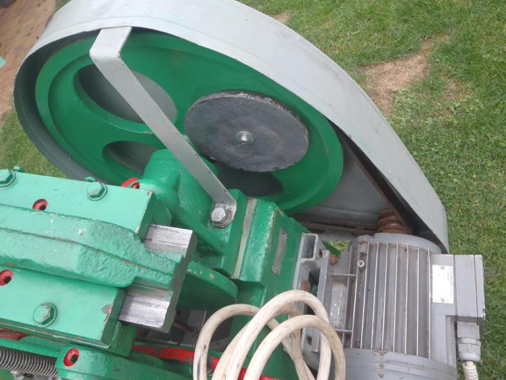

Diky ze jste si na mne vzpomneli, ale uz jsem to vyresil. Mam polamane pasy z kontejneru. Asi predcasne praskly. Cast je vzdy pekna a kousek vedle zuby skoro chybi. Reze to suprove. Testoval jsem to na 70ce pistni tyci. Skoro nova origo pilana 15 min vs. pasovka 7 minut. Je to vubec mozne, takovy rozdil? Diry delam COckem.
Jo jeste otazka. Je na nich videt kazdych par centaku praskliny. To je normalni?

Praskliny jsou většinou vidět na té straně, co je bez zubů. Zasahují několik milimetrů kolmo do pásu. Na straně zubů jsem jich moc nepozoroval, ale možná jen nejsou tolik vidět. Zkoušel jsem pás s hrubým zubem, ale to se mi pilka skoro zastavila a zuby byly brzo omlácené. Pilka se zubem podobně velkým, jako mají ty origo šedé pilany byla supr. Zvláštní, že na pohled a pohmat není moc poznat rozdíl nezi pásovkou a pilanou. Zkusím to nafotit. Daly by se pilky vrtat? Resp. děrovat jinak než svářečkou? Často se mi povede udělat "chrchel" místo díry.

Pásovka nemá pás nad zuby příliš tvrdý. Jde provrtat i HSS vrtákem i když se při tom ztupí a dobře mu to nedělá. Monolitní karbidový vrták to vrtá výborně, ale nato, že se v tom pružném plechu rád vyštípne je dost drahý. Já používal vidiák do betonu nabroušený jako HSS, stojí pár kaček a není tak křehký, takže se neštípe.

Ja by som ten okraj pásu popustil nad plameňom, aj tak režeš iba uprostred pásu, takže by to nemalo ničomu vadiť.

Díky, vybrousím vidiák. Plaměňom jsem to zkoušel, ale moc to nezabralo. Je fakt, že jen pb hořákem, švajc se mi nechtělo rozmotávat....
Řežu svátečně a pokaždé něco jiného, takže moc neporovnám životnost plátku, ale asi mám nadlouho zásobu :lol:
edit: na aukru jsem si všimnul fotky velké řemenice se závažím,zřejmě pro plynulejší chod. Zkoušel jste to někdo? Je fakt, že ta moje stojí na hlíně a při řezání docela skáče.
