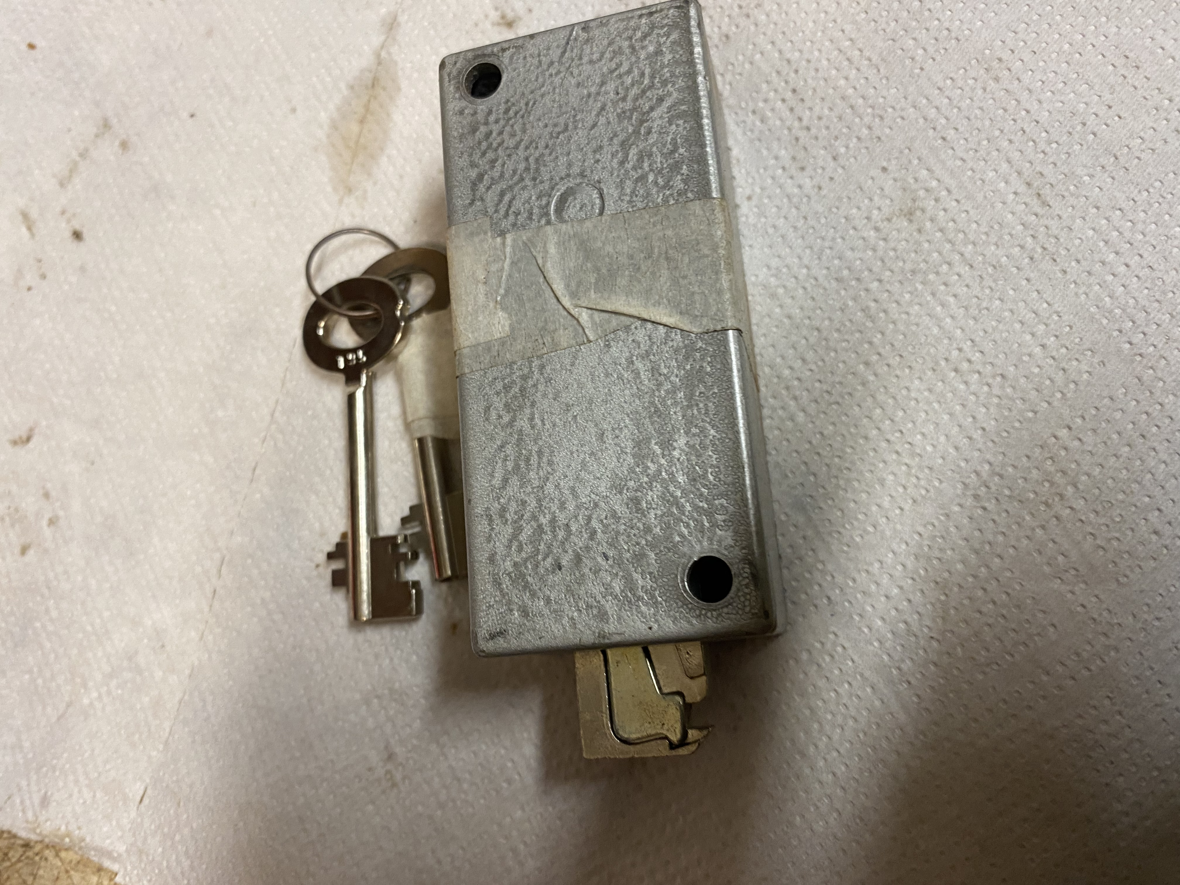

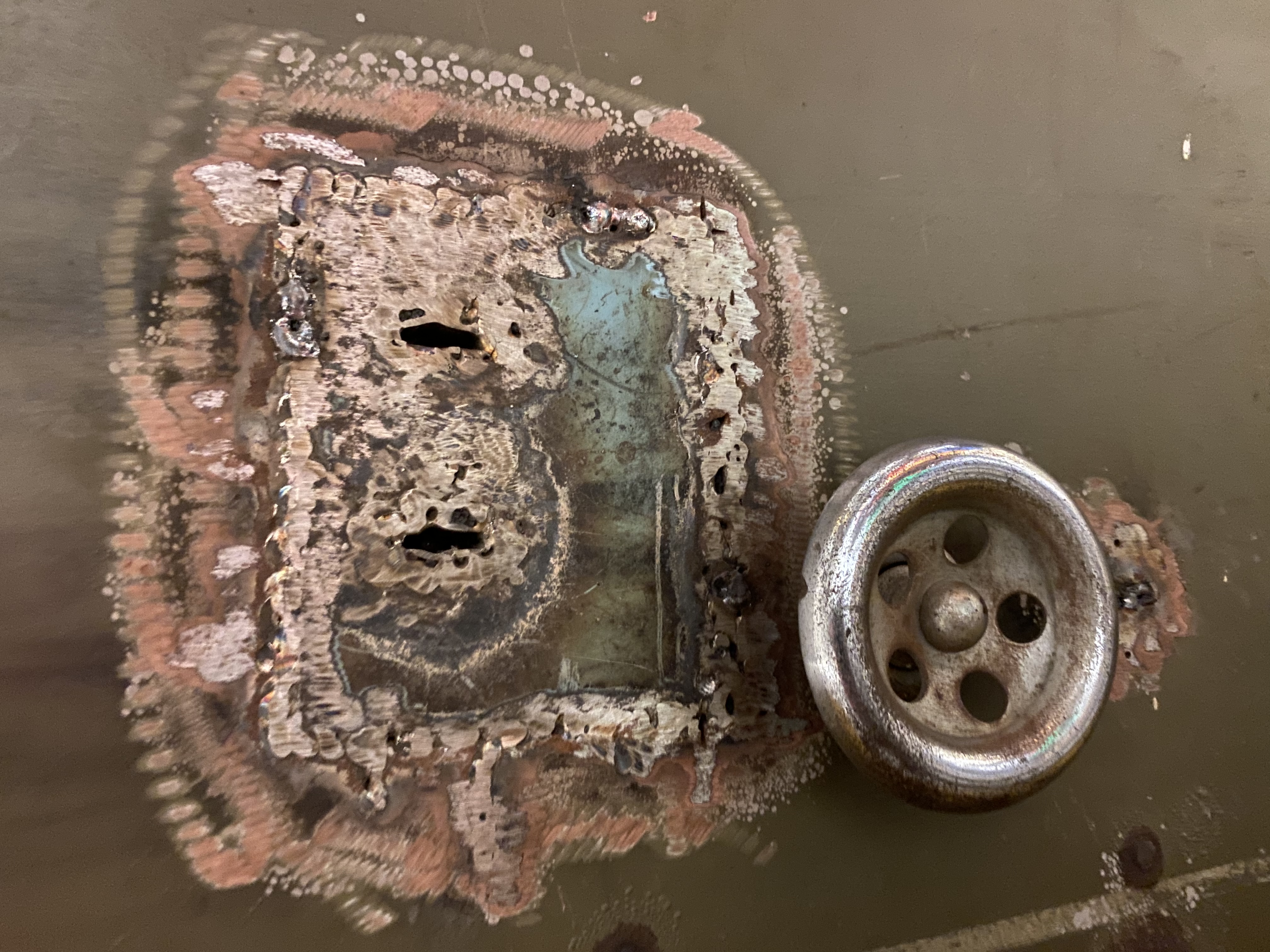

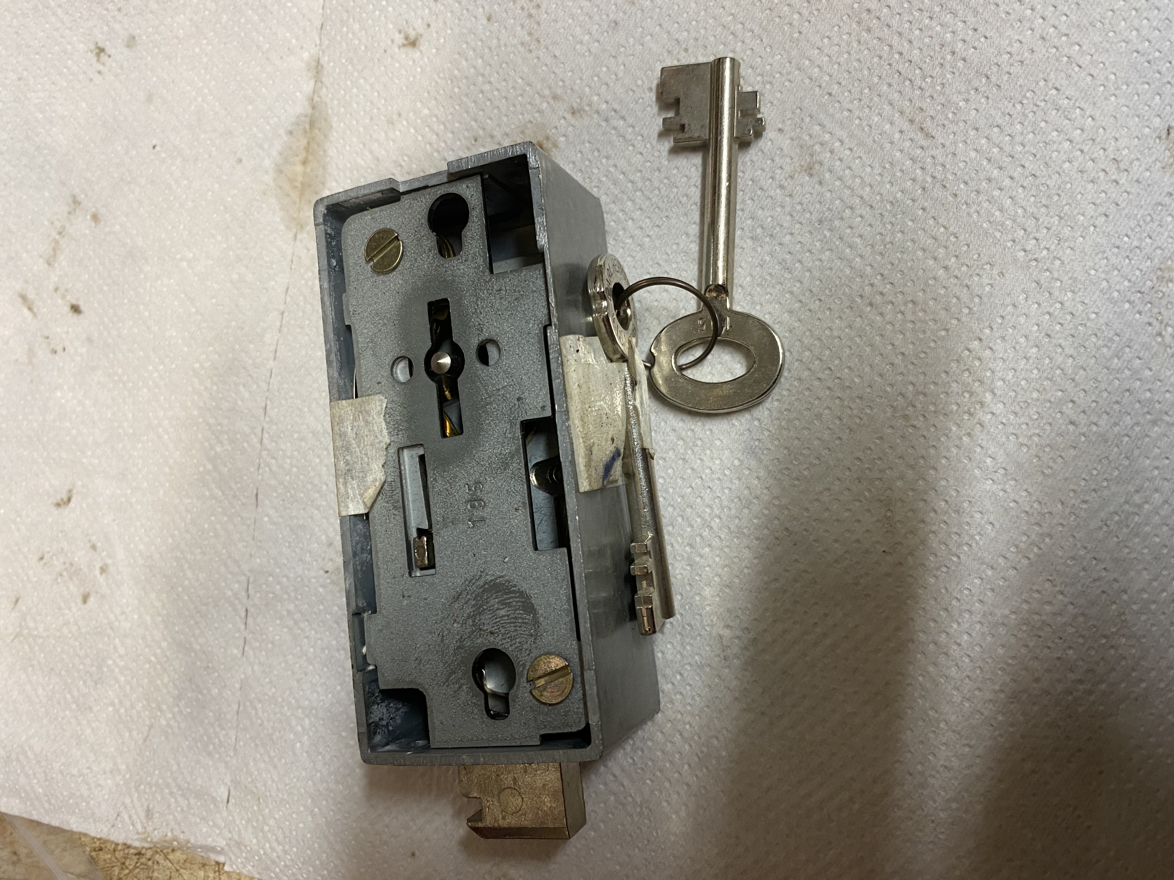

Ahoj kluci

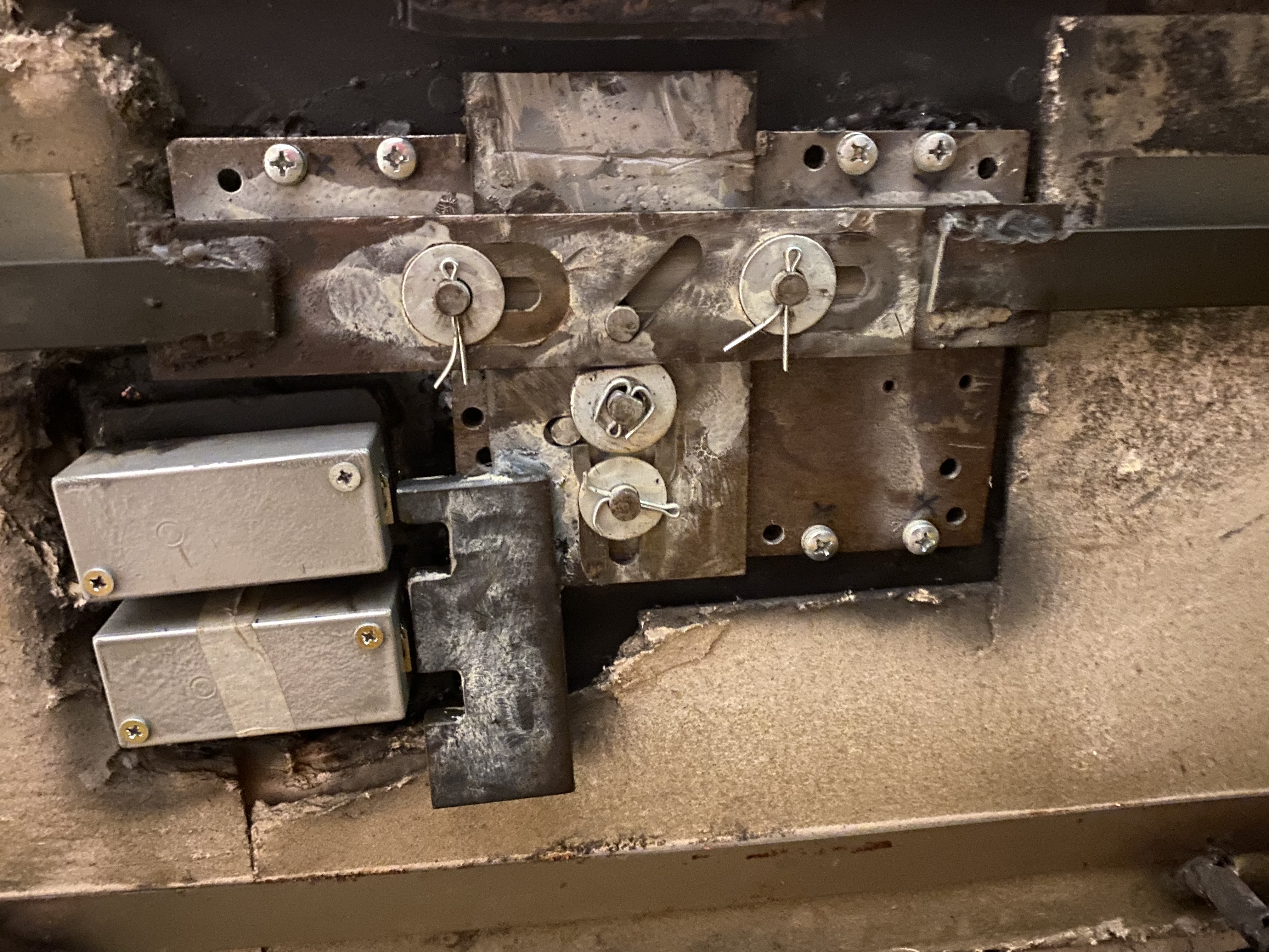

Známy za mnou kdysi přišel, že chce dat nové zámky na ten starší zakulacny trezor Kovona ztratil klíče .Nové zámky (zachoval jsem jak původně dva ) jsem úmyslně umístil , nad ovládací kolo, aby byly klíčové dírky při odmykání snadno dostupné a né jak ten původní dolní zámek umístěny pod kolem.
Z vnitřního rozvorového zámku jsem vykuchal ty původní staré zámky a myslím že jsem pak celý ten rozvorový mechanizmus otočil , ale pak nepasovalo uchycení šrouby M6 a musel jsem tam jednoduše navařit matky M6 ,pro uchycení původního rozvorového mechanizmu ,(ale už si to jistě nepamatuji, abych nekecal) To otočení zámku jsem dělal , aby tam šlo navařit to blokovací tahlo s výřezy do kterých zapadají nové kvalitní zámky(je to celé zapatlané vazelinou omluva)
Původní díry se zavaří. Tam kde jsou nové zámky se vyřízla díra a před zámky jsem dal plát manganové oceli (dá se sehnat z průmyslových tryskačů,kde jsou těmito speciálními pláty obložené stěny)je to kvalita plát prakticky nelze provrtat
(Na fotu je vše navařeno nahrubo, vše se pak převařilo načisto a nastřikalo)

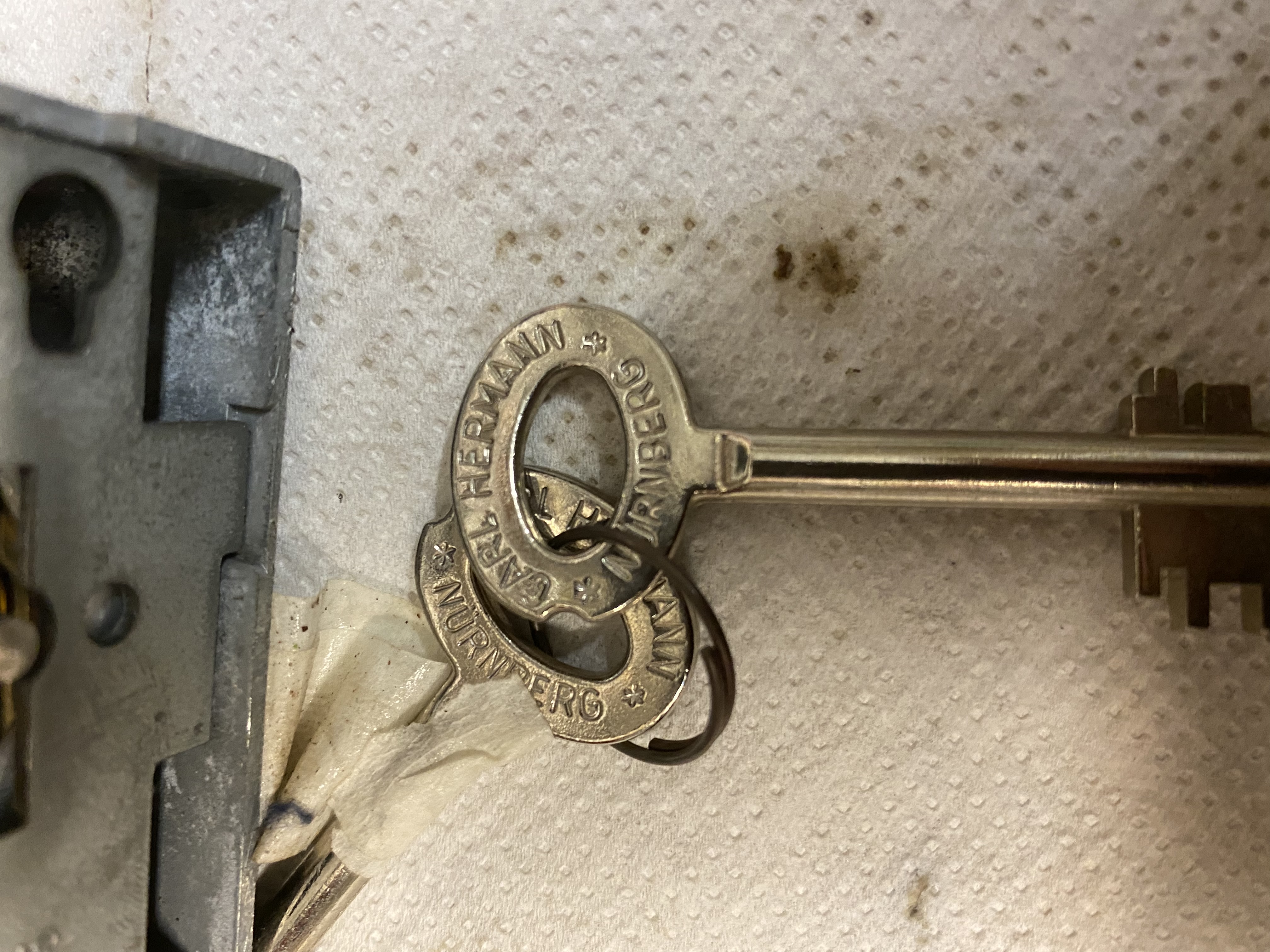

Foto nových zámků a klíčů (klíče jsou oproti původním poloviční a krásně se nosí v kapse ) Tyto zámky prodává na Bazosi už několik let jeden pán měl jich mraky a jsou někde z banky v Německu a jeden stal tuším cca 350kč) neznám bezpečnostní třídu zámků ale jsou velice kvalitně zpracované,ty staré zámky jim nesahají ani po kotníky.
Bylo to vše dělané narychlo. Ale vše se povedlo a zámky fungují perfektně.Trezor je na nářadí . Tak to třeba bude pro někoho inspirace a určo by to šlo udělat lépe :-)

Do staré Kovony (kulaté rohy) bych se z výše uvedených důvodů nepouštěl. Do hranatých by nové zámky měli lépe pasovat. Velké skříně mají bez problemů sundatelné vnitřní plechování, malé skříně mají vnitřní plechy lepené. Předpokládám, že se jim azbest sypal ven. Neříkám, že určité ročníky to nemají jinak. Kovona trezory páchala trezory dost na pankáče. Zámky třídy "bazar" mi smysl nedávají, protože potom už to není trezor, ale " plechová skřín".
