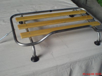

jenže 100kč dát za svaření je víc než to co ušetřím na materiálu, CNCčku je úplně jedno jestli vyhrubuje o ten kus víc a na strojním placeném času CNCčka se to skoro neprojeví když si připočítám ještě potom následné doobrobení sváru je-li potřeba a režii s ježděním tak se to prostě nevyplatíMirek11 píše:Vyráběli jsme tyto hliníkové nosiče a za svaření které nám dělal soukromník jsem platil 500,-kč.
Počítám svaření příruby tak do 100,-kč.
říkám že jsem zvažoval hodně možností a prostě v takovém množství to vyšlo nejlevněji a s nejmenším odporem dělat to z plného materiálu..
sice se některé možnosti lití cenově při 20kusech srovnali ale zase přibyde ježdění do slévárny vozit to sem a tam.. prostě si to každej musí zvážit sám..
