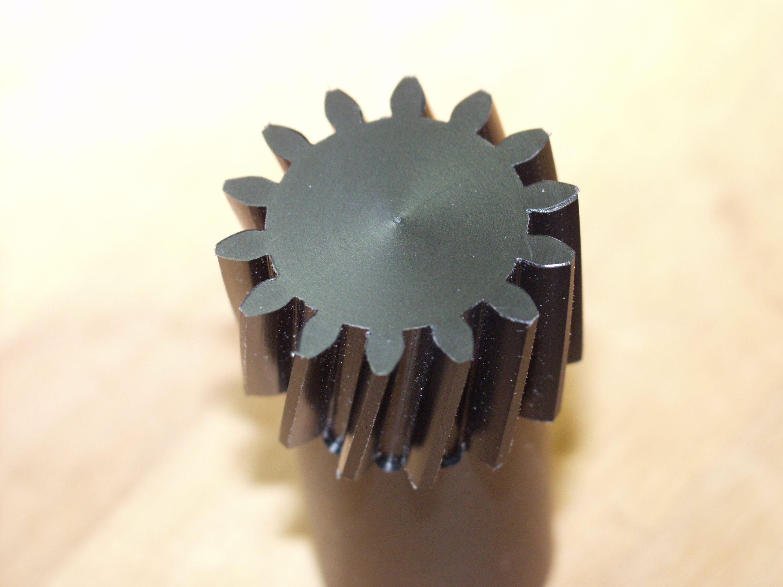

Já jsem měl s evolventním ozubením taky problémy, a to přesto, že tu osu A už mám. Všichni říkali, že si musím sehnat jakési modulové frézy (a já si je sehnal), ale šikmé nebo dokonce šípové zuby s tím člověk neudělá. Tak jsem si napsal vlastní generátor programů, který vymodeluje evolventní ozubeni normální stopkovou frézou, vlastně ho vyskládá jako tvarovou plochu z fazetek určené velikosti. Nemá to sice tvar paty zubu podle ISO, ale na funkci kola to nemá vliv (tedy až na pevnost zubu) a použitím radiusové frézy by se tomu dalo dost přiblížit. Přikládám obrázek jednoho kola z etapy ladění algoritmu. Bylo to poprvé co jsem programoval až třísky lítaly
Ja v podstate pouzivam stejnou metodu.V Rhinu si pomoci pluginu navrhnu kolo a pak ho 1mm kulovou frezou po 0.2mm krocich vystrouham. Zatim naprosta spokojenost.

Tady je pro zajimavost ten programek na zuby. Je to command line utilitka, parametry se tomu davaji v textovem souboru (vzor pripojuji tez). Generuje fragment kodu, bez nastroju atd. Bod [0,0,0] lezi na cele kola, v jeho ose. Delicka se prepoklada zprava. Je to program v samem zacatku, v budoucnu by to mel byt takovy maly domaci command-line CAM
