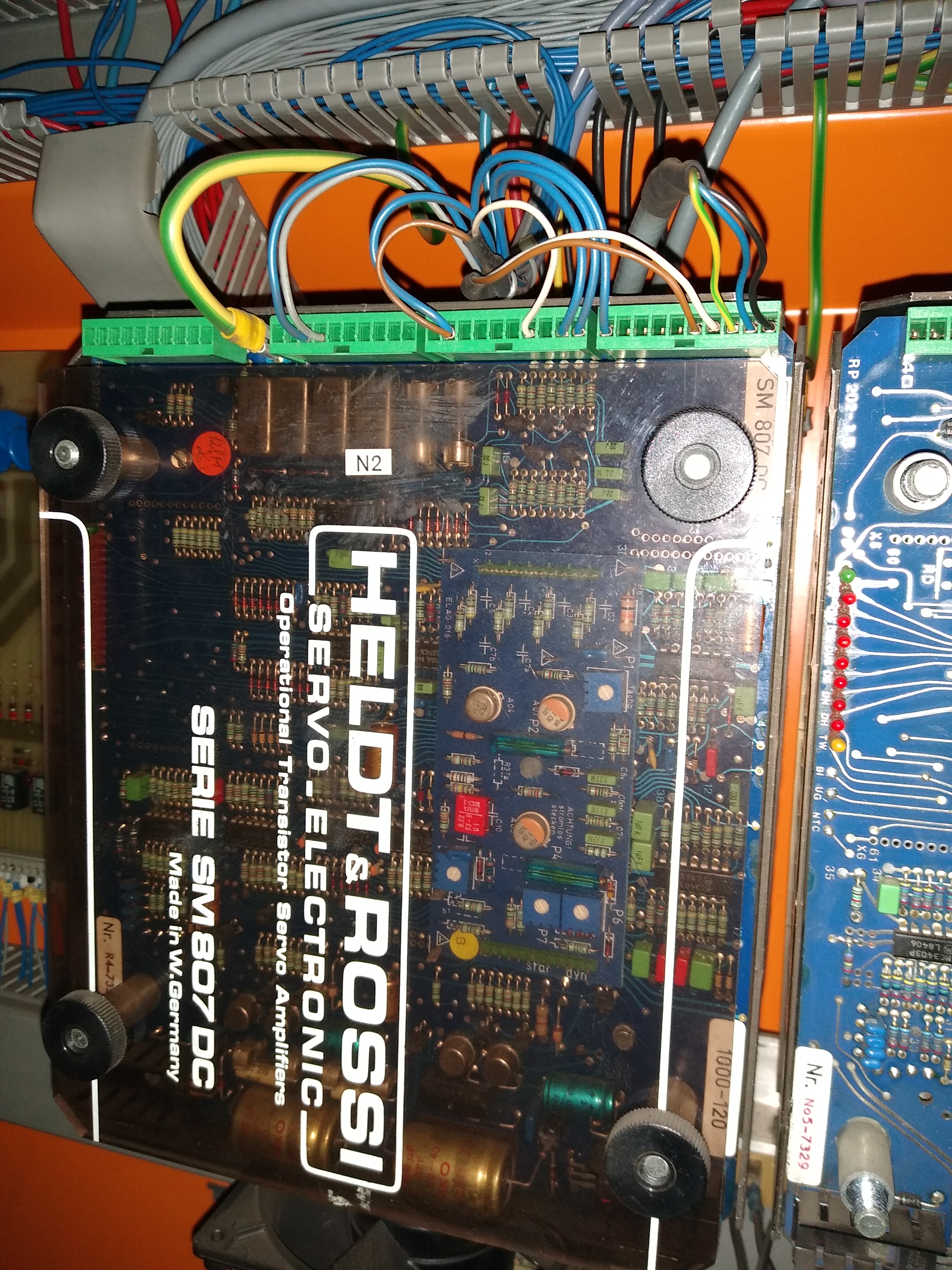

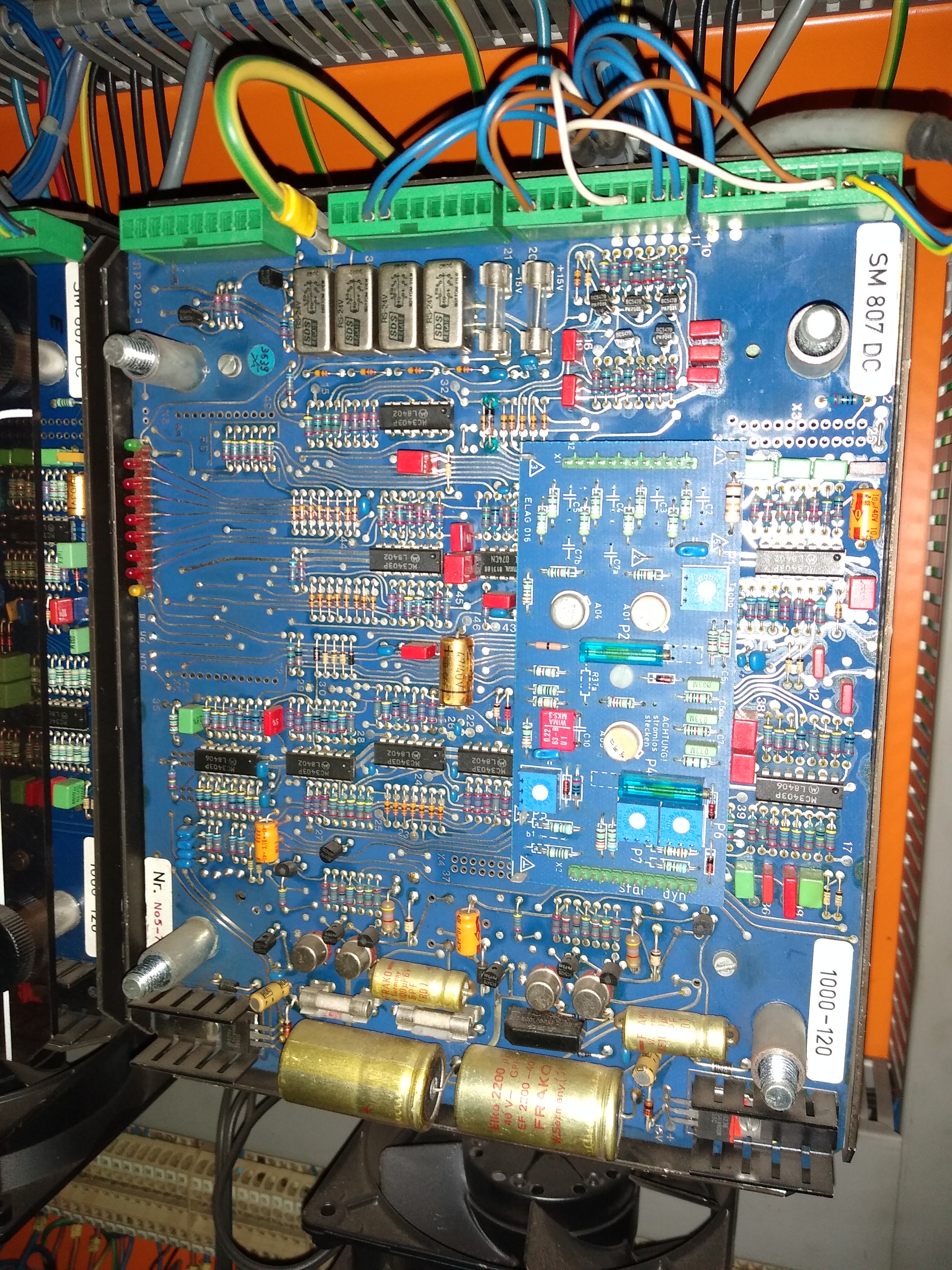

Také jsem si před nedávnem koupil CNC soustruh. Konkrétně je to Weiler 160 CNC se systémem Sinumerik 810. Vše fungovalo dobře ale před 14 dny se patrně pokazil Driver servomotoru. Pročetl jsem celé vlákno a než budu měnit motor za nové AC servo + nový driver chtěl bych vyloučit že soustruh nefunguje k vůli nějaké blbině.
Chtěl jsem zkontrovat nejprve funkčnost driveru pomocí baterie. To ale nefunguje. Na funkčním druhém driveru po zapnutí svítí 1 LED. Na pokaženém driveru nesvítí žádná LED. Když proměřoval pjistky, tak jsem zjistil, že jsou spálené. Pojistky jsem vyměnil a zapnul stroj. Ihned po zapnutí se motor zaćal pohybovat v ose která je řízena pokažený drverem. ( I když by se stroj neměl vůbec hýbat.) Stroj jsem tedy ihned zastavil. Proměřil jsem opět pojistky a byly opět spálené. Umíte někdo poradit co dál vyzkoušet?
Děkuji Láníček
Příspěvky: 23202
8. 12. 2021, 9:23
Zda se ze je driver v panu. Co bys vic chtel zkouset. Tohle se nevyplaci opravovat. Za cenu opravy mas komplet elektro na retrofit.

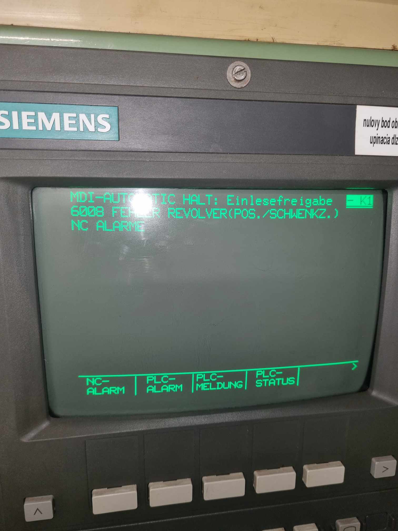

Taktiež sa mi podarilo dostať k Weiler 160 CNC. Nahral som zálohu parametrov, všetko funguje ako má až na nožovú hlavu. Ak som v režime JOG, po stlačení tlačidla pre zmenu nástroja sa hlava otočí o jednu pozíciu. Avšak, ak v režime MDI vyvolám nástroj, hlava sa začne otáčať a vyhodí mi chybu. Skúšal som na novo nahrať parametre, no bez zmeny.
Vedel by mi niekto poradiť kde by mohla byť chyba?
