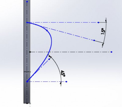

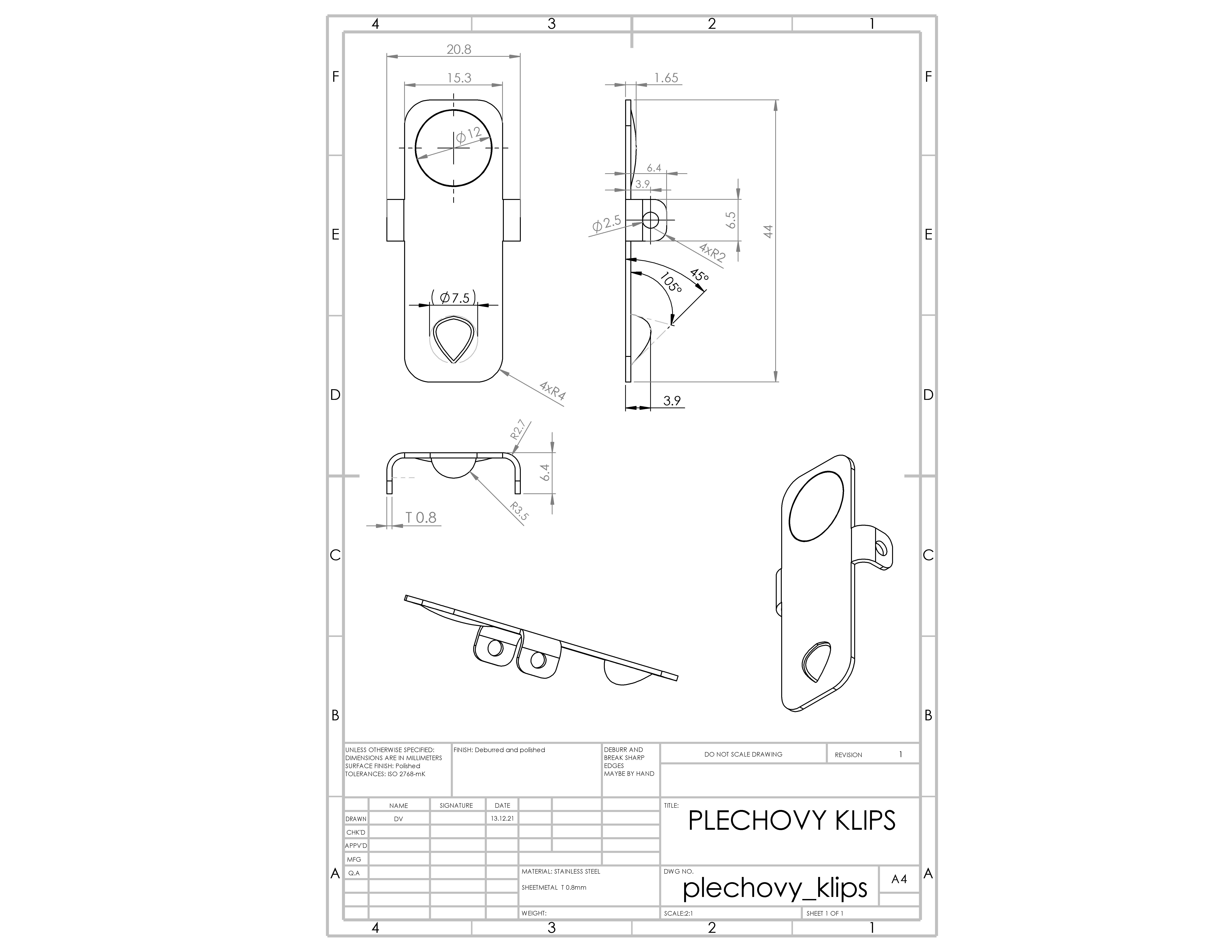

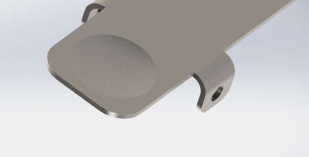

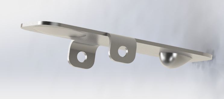

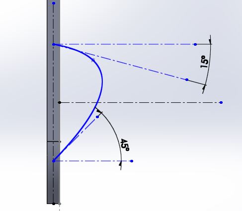

Dokazal by prosim nekdo vyrobit dil viz obrazky a nacrt?
V tvareni se nevyznam, takze pokud chybi nejake dulezite informace, rad doplnim.
Material nerez plech tl. 0.8mm.
Tolerance nejsou striktne mK, k diskusi. Geomertie te zvlastne tvarovane prohlubne je jen orientacni/priblizna - jde o to, aby z te jedne strany byla vyrazne strmejsi nez z druhe jak je naznaceno tecnami.
Objem: 100ks nyni, vyhledove v pristim roce do 3000ks. Diky za nabidky.

Nene, je to na kotveni jisteho pristroje v jeho drzaku.
Klips drzi pres ty 2.5mm diry za cep na pristroji a je predepnuty ax. vinutou pruzinou prumeru 12mm vuci telu pristroje v miste vypoukle casti te vetsi melke prohlubne ktera pruzinu stredi. (Vyduta strana te prohlubne slouzi zarovem jako hmatnik pro prst, ktery pretlaci pruzinu a zarizeni z drzaku uvolni.)
Ta divne tvarovana prohluben slouzi jako zamek zapadajici do uzamykaciho otvoru v drzaku. Smerem s mensim sklonem se pristroj nasouva do drzaku (cestou musi prekonat vyvysenou hranu - proto ten mensi sklon) a pruhluben ho nasledne zamkne v otvoru (pruzina tlaci prohluben do otvoru pres paku s osou v cepu). Opacnym smerem uz beze stlaceni pruziny nejde snadno vysunout kvuli strmemu sklonu pruhlubne a "zamknuti v dire".
