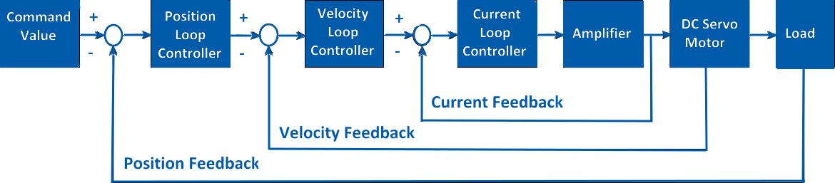

O tom servu jsem taky premyslel. Podminka je LCNC, ale nevymyslel jsem jak to zapojit elektronicky. Par modelarskych serv bych i v supliku mel. Na elektromotor bych musel sehnat pwm H-můstek, ktery bych zapojil do 7i96. Ale nevím pres co bych do LCNC dostal hodnotu odporu od poťáku co tam je a ještĕ v realtime modu. Navíc tady bych musel resit vsechny 3 smycky. Momentovou, rychlostní a polohovou. A to nevím ani jak zacít.
Ono to zacalo tím, ze pojedu Mardakovi pres Vánoce pomoc poladit masinu. Ovsem je daleko a na vse budu mít jen jeden den, takze se nebudu poustet do zadnych velkych akci. Ovsem on uz ma vybavení na kterem by to slo. Ma Mesu na generovaní pwm signálu, má originál Mesa prevodník a nejakej starej regulator +/-10V s linearitou do 2%, alespoň dle dokumentace. Vse zadratovane vcetne encoderu, ktery je opet pres citac v Mese. "Jen" poresit nastavení. :-) Bude mít v budoucnu pozadavek na ATC a bude tedy potrebovat polohovat s vretenem. Na tohle by v LCNC mela byt componenta ORIENT. Ale kdyz jsem nikdy nic takového nedelal, tak jsem si to chtel alespon nejaky PID regulator zkusit doma.

Stačí řešit pro začátek jednu (polohovou) smyčku. Pokud by nešel nějak znásilnit ten obvod co už tam je, tak ano, H-můstek potřebovat budeš a pak ještě dostat dvě analogové veličiny do LCNC. Jak nevím. Má MESA analogové vstupy? Jestli ne, tak jedině použít převodník U/F (U/PWM) a poslat to tam digitálně.

To jde, provozovat servo jen s jednou smyckou?

Proč by to nešlo? Digitální modelářská serva jsou takhle udělaná.

No tak ted jsem z toho absolutne zmatenej. Ja si myslel, ze servo musí vzdy pracovat takto:
Pokud by bylo mozne vyrobit servo jen s jednou smyckou (verim Ti ze jde), tak by to rozporovalo pozadavek na linearitu vstupni vystupni veliciny. Mezi polohou vystupni hridele serva a proudem tekoucím do motoru nebude zadny jednoduse popsatelny vztah natoz linearita. Nebo je vse jinak?

:-) Já psal, že na hraní si s PID v podobě hračky jako je modelářské servo, to můžeš klidně zjednodušit ;-)
Myslel jsem, že jde hlavně o ten edukativní proces.
