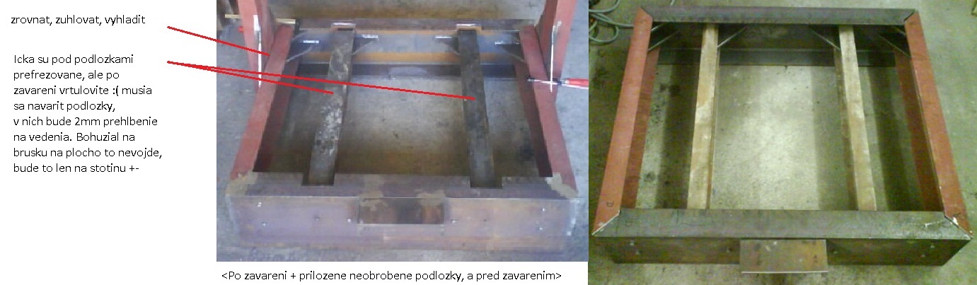

Zdravim, chcel by som pocut kritiku na tento ram, rozmery 120x85x85, pojazdy 80x50x30, ci sa oplati v tom pokracovat alebo nieco dovarit... aby to bolo pouzitelne.

Jdeš na to správně - v jedné ruce lineáry, v druhé elektrodu, a hurá na to
Bez ohledu na to, jestli se to časem pohne nebo ne - nevařil bych to komplet celé natvrdo, ale dal bych tam pár montovaných spojů, na kterých se dá poštelovat geometrie. Nebo plánuješ celkové obrobení až po svařování?

No prave preto sa pytam ci treba radsej tie profily uplne uzavret trebars 6mm plechom. To opracovanie na frezovacom centre bude pekne drahe (pocitam minimalne 150 eur), potom sa uz dovarat nebude. Rad by som aby to slo do ocele, mozno chcem od toho nemozne, v podstate aby to fungovalo aspon jak bobikovi, akurat do oceli

Tak samotny spodny ram... na diely sa vyrobili presne pravouhle Lka, cele sa to zosrubovalo v rohoch s presnostou asi pol desatiny (velka suplera + pol metrovy uholnik) a pozatahovalo 80Nm, nasledne bolo zbodovane a zvarane COckom (zmes plynu a material drotu nepametam), po zvareni presiel ram 3x zima/teplo a odchilky po zvareni boli +-2 desatiny.Uz to lezi v roznych polohach pol roka a nez sa to za mesiac-2 dostane na frezu (koli rozmerom) tak to dufam aspon trosicku sadne. Sam som zvedavy ako sa to do dnesneho dna pohlo, zial "megasublera" ani uholnik neni na dosah. Ono dosadacie plochy uz su na hrubo prefrezovane, ale na jemno to pojde ako celok. Stlpy a ten "bazmek" na vrchu budu srubovatelny, takze ta geometria, vrtulovitost a rovnobeznost sa bude dat doladit, potom by sa to mohlo vo finale az zatuhne farba medzi spojmi skolikovat. A co sa tyka ulozenia vedeni... budu ulozene v jakomsi Lku, ze sa jednou stranou opru. Tu mam ale strach, kedze ide o predpnute sety, aby to frezar dokazal udrzat v rovnobeznosti max stotinu +-. Stotinka hore dole sa doladi klinikom z druhej strany. Bohuzial I profily na ktorych ma sediet vedenie sa mi zda poddimenzovane, aj ked na ne este idu po celej dlzke 15mm hrube podlozky, resp to Lko na vedenie.
A dalsi strach mam z toho ze to presiahne hmotnost ktoru to frezovacie centrum unesie. Ma to asi 100kg, a zrejme to bude potrebovat este nejaky ten stvorcovy meter 6mm plechu. Takze stale sa riesi ram, zbytok pozdejsie, nerad pisem unavujuco dlhe prispevky
Inak este tam cca v 3/4 dlzky chyba ocelovy hranol na celu sirku pod tie Icka, ma to byt vystuha a zaroven na tom bude sediet koncovy domcek sruby.

Když ti to ofrézuje ve stovce, tak si můžeš pískat na křivák (druh kapesního nože). Jak našroubuješ lineáry, tak to změř na souběh. Pokud to bude nedobré, tak to došmirgluj jemným smirkem na nějaké kostce. Dále by bylo dobré to změřit na přímost dosedací plochy, pokud máš váhu a nějaké pravítko a taky na souběh dosedacích ploch, což dá rovinnost. Vše se dá doškrabat, i když v oceli to jde hůř. Musíš mít na paměti, jak si uděláš vedení a vlastně celou geometrii stroje, takový bude výsledek.

Viac menej spolieham na 2 roky stare frezovacie centrum za 12mil. korun. Dufam ze budem moct byt pritom, aby to prebehli na 1 upnutie, a aj dokoncovacim nastrojom do hladka. Alebo ten nastroj tolko nevydrzi a tu stovku to ujde ?

A co ten ram ? Mam to teda este vystuzit, alebo na niektorych miestach uzavret ?
Edit: ani tie I profily sa mi nepacia, hrubka stien je len 5mm, je to ok ?

No tak do tych Iciek pod lineary pridu este prazce kazdych 16cm z 6mm plechu, pripadne sa uzavru 6mm plechom. Dalej do ramu pojde pod Icka este 160mm U profil na celu sirku ramu. Pravouhle spoje medzi nim a bocnymi profilmi ramu sa spevni trojuholnikmi (10mm plech). Malo by to ztuzit spoj s portalom, tie stlpy sa pouziju radsej 220tky, su o 2mm hrubsie. Skusim to nacrtnut do obrazku.

Ty vole, jak pozeram na uplne 1. obrazok kde vidno vedenia, tak to mohlo byt cele o 10cm uzsie a o 5cm kratsie (kratke lineary). Z os sa mi tiez zacina zdat privysoka, ale tam to nevadi.
