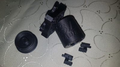

Tiskne tady někdo z materialu nilon plněného carbonovými vlákny ?
pokud ano jaký výrobce a materialse vám osvědčil ?
podle všeho co jsem zatím našel je co do pevnosti nejlepší NylonX MatterHackers
jenže ho tady nikdo neprodává a oni zasílají jen po us a kanadě .
Dík za postřehy

Osobne mám odskúšaný Fillamentum Nylon CF15 Carbon a Fiberlogy Nylon PA12+CF15. Hlavne musíš mať kvalitnú tvrdenú trysku, lebo carbon nekvalitnú trysku zničí. Fiberlogy Nylon PA12+CF15 som použil na tlač prototypov pre motorový paragliding a pevnosť je veľmi dobrá.

3Dwiser - má DSM Novamid ID 1030 CF, tím jsem tisknul a 1,5 kilem jsem si zničil i nerezové trysky. Teď se snad dělají i tvrdokov a rubín ale ta cena.

Použil som vulkano tvrdenú trysku 0,6 od E3D za 29€ a zatiaľ po niekoľkých kg filamentu je OK.

Tak jsem na základě kladných recenzí objednal : Polymaker PolyMide PA6-CF Filament
https://www.nc.cz/?cls=stoitem&stiid=43 ... &utm_term=
a můžu říct že super , tisk je sametový , nikde žádná vytahaná vlákna , tisknutý díl je opravdu pevný , vrstvy drží na sobě . pěkné detaily .

nasadil jsem na tyto filamenty kalenou trysku 0,3 a takřka s tím nejde tisknout , teplotu jsem musel zvednout skoro o 30% , ale stejně to není ono , jaké máte vyzkoušené trysky pro abrazivní materialy ?

0.3 je na tie CF filamenty malo, tipujem ze sa ti to upchava...

s mosaznou tryskou jsem tisk malá ozubená kola i tryskou 0,2 a šlo to jen ta tryska nevydrží , ale zase stojíprd tak zůstanu asi u mosazi .

Tisknu nerez tryskama z číny a jsou v pohodě. Oproti mosazi vydrží násobně víc. Teplotu trysky dávám 265-275°C podle průměru a rychlosti.
Používám nylon od Fillamentum.
