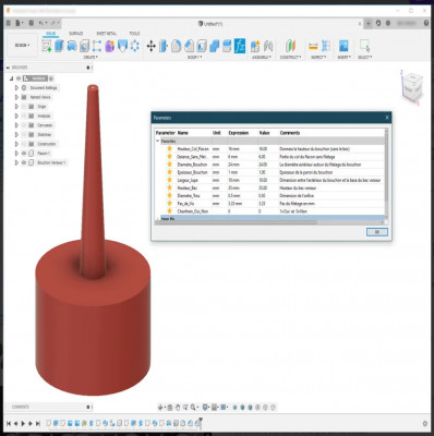

Zdravím, mám bohužel prošlou licenci Fusion a potřeboval bych vyexportovat na lahvičky redukční špičku pro injekční jehly z tohoto:
https://cults3d.com/en/3d-model/home/iphonecesbron-2
Najde se někdo ochotný?

Koukal jsem na to - co z toho chceš konkrétně?

Mám na lahvičkách různé závity (ty bych proměřil) a potřeboval bych na ně vygenerovat šroubovací špičku na kterou by šla nasunout injekční jehla = dávkovací jehla, jako jsou třeba zde https://www.hotair.cz/davkovace-tekutyc ... -1-24.html.
Rozměry toho kuželu na jehlách ale zatím nevím. :(

Pak tak ten přechod do špičky může být i tento.

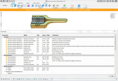

Grad
Příspěvky: 2076
21. 12. 2021, 6:56
Nakonec vyřešeno, hlavně díky radě Thomeeque.
Stažená a nainstalovaná nekomerční verze Fusiun 360. :)
Ale díky všem za ochotu.
