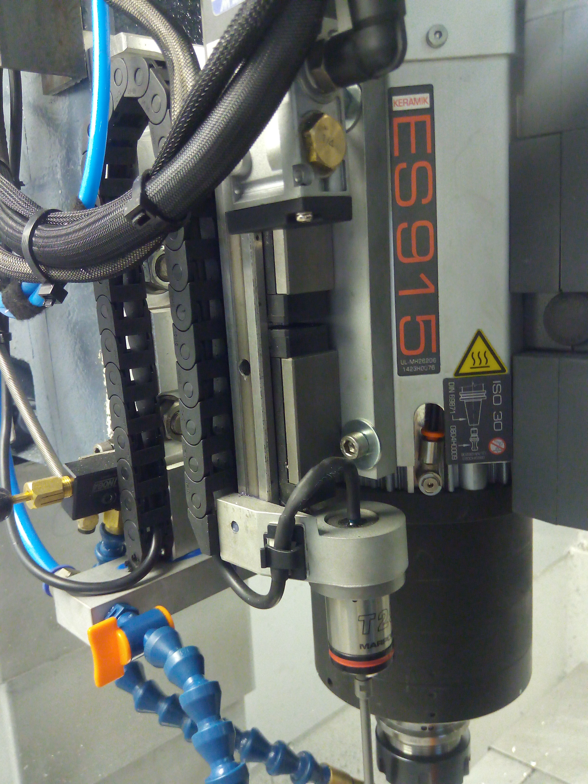

Modros
Příspěvky: 2122
22. 12. 2021, 11:46
Byl sem línej nandavat sondu a připojovat kabel
https://www.youtube.com/watch?v=XwUAiVaY0kU

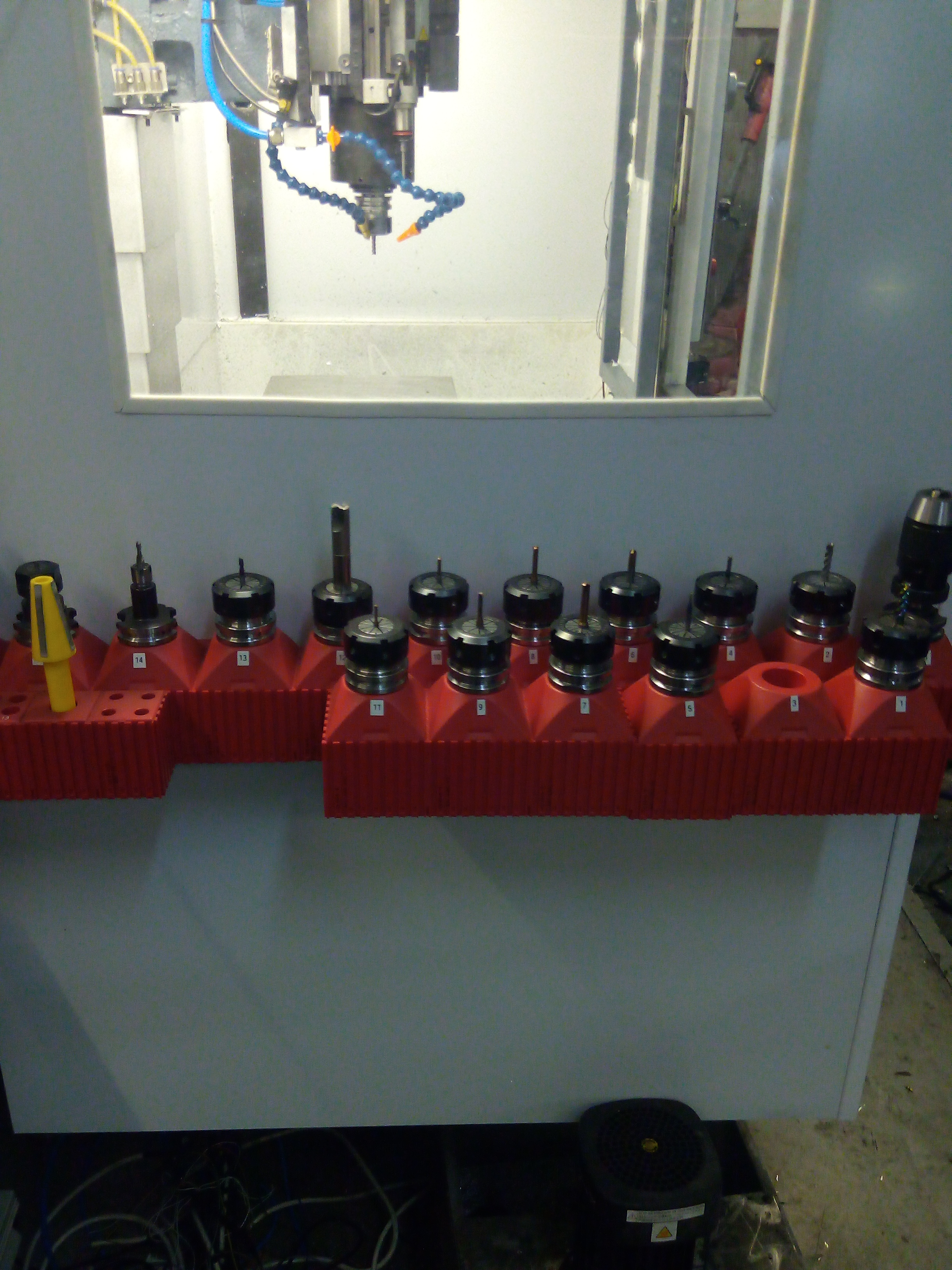

Modros
Příspěvky: 2122
22. 12. 2021, 12:04
Výroba panelu
Dvakrat předepnuty vozík, 20 pneumatický válec, držák sondy
Miluju krabičky z Dačic

Mam to podobne. Taky Marposs T25, ale na dvojici mensich linearu MGN9.
Modros
Příspěvky: 2122
22. 12. 2021, 1:09
Dawe píše: 22. 12. 2021, 1:02
Modros píše: 22. 12. 2021, 11:46 Byl sem línej nandavat sondu a připojovat kabel
tu dvacku lineár sem měl v šuplíku, válec taky..akorát sem udělal držák sondy, když spustim sondu nahraje se gcode pro změnu nástroj...až dodělám ATC tak se vloží do vřetene prázdnej nástroj a pak teprve vyjede sonda
už mě dvakrát vyklouzla sonda z ruky...jednou sem urazil dotek a podruhé ohnul.....a při atc zapojovat kabel se mě nechce
