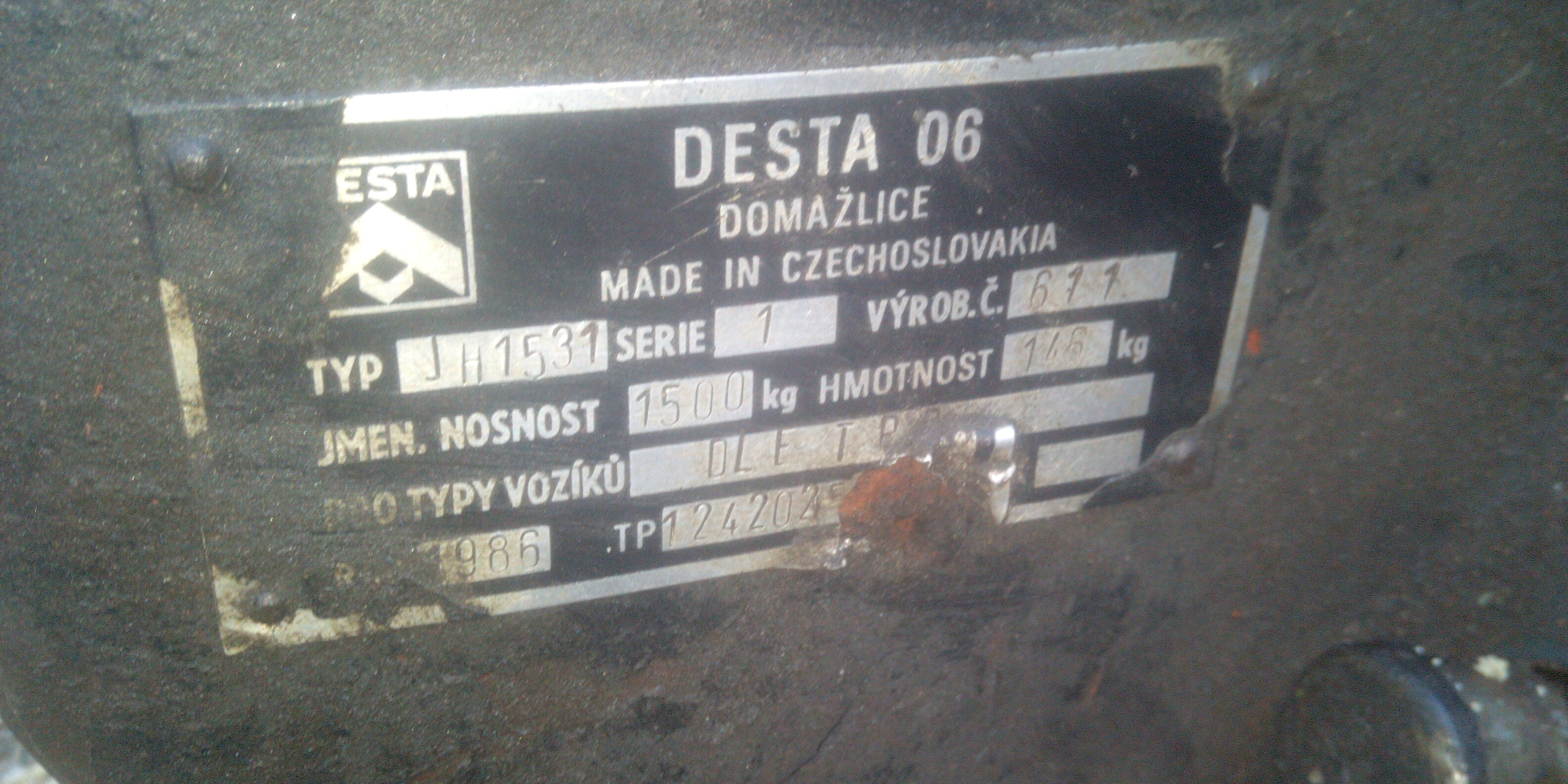

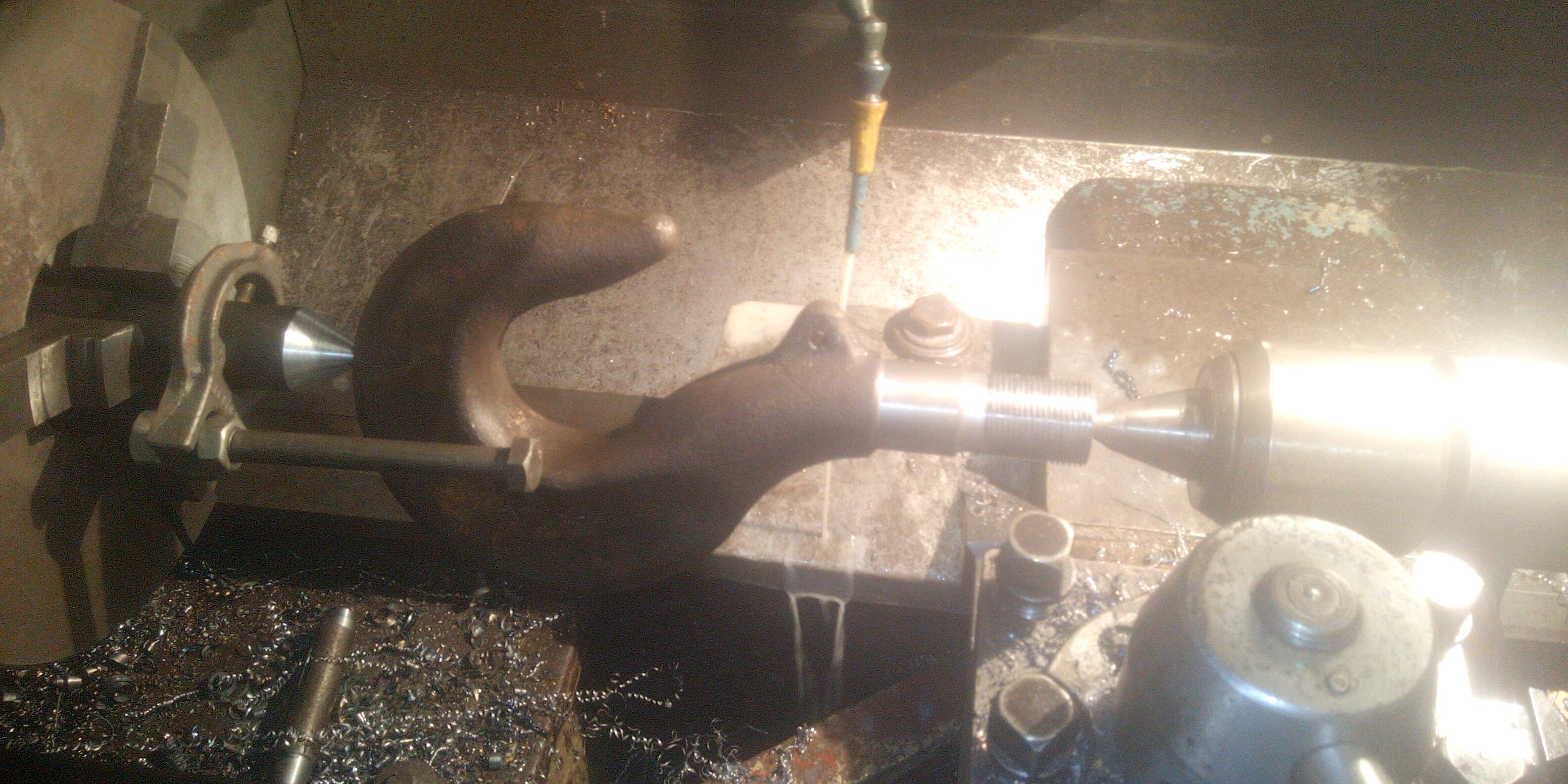

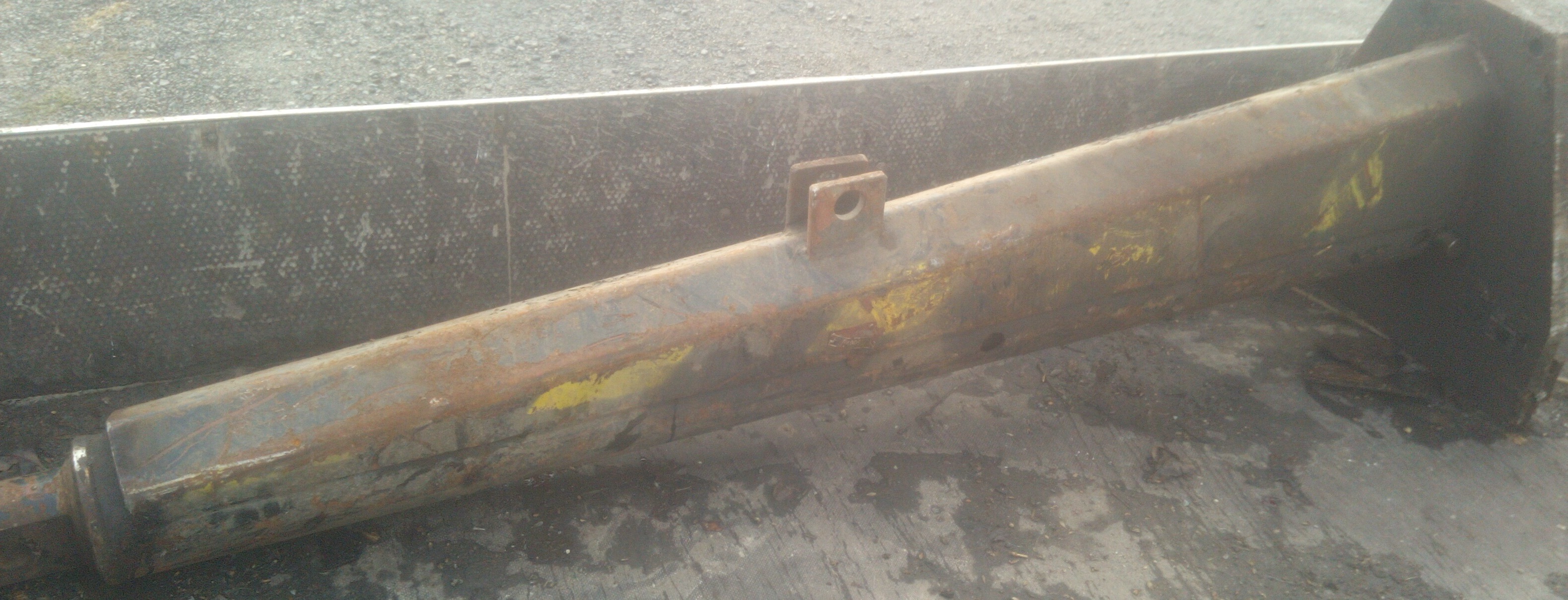

Minulý týden jsem přitáhl ze šrotu výsuvné jeřábové rameno na Destu - nosnost 1500 kg, všechno ulomený. Tak jsem trochu dodělával trubky a hák...

Pekne. Destu máš aku ?

Dík. Mám Destu DVHM a malou plynovou Komatsu.
