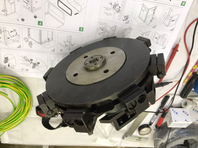

Neznámá součást, bylo to u SM16
Příspěvky: 6430
23. 12. 2021, 11:27

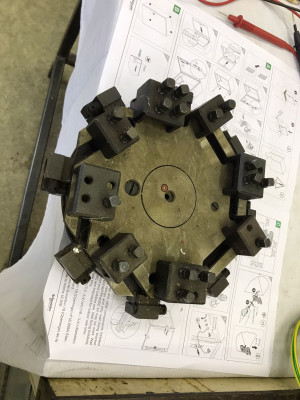

Ahoj kolegové, kamarád našel tohle v příslušenství SM16, původní 16 ne A ani B, neví jestli to k tomu má být, neví jak a na co. Neviděl jste to někdy někdo? Díky
jenicek
Příspěvky: 1884
Bydliště: Vedle Trautenberka
23. 12. 2021, 11:39
To je nějaká revolverová hlava na kudly, která se hodí místo nožovky, neee?
Akorát jak se s tím dá dostat k univerzálce a ke koni...?
Příspěvky: 6430
23. 12. 2021, 11:42
jenicek píše: 23. 12. 2021, 11:39 To je nějaká revolverová hlava na kudly, která se hodí místo nožovky, neee?
No právě, průměr samotného disky je 20 centimetrů :D
jenicek
Příspěvky: 1884
23. 12. 2021, 11:49
Leda že by to bylo na kolmo přes nějakej vingl. Jenže tam zas asi bude vadit lože... :?
mstreicher
Příspěvky: 840
Bydliště: Zichovec
23. 12. 2021, 2:26
Mirku, videl jsem to nazivo i nahozene na masine.
origosch
Příspěvky: 1286
Bydliště: Kladno
26. 12. 2021, 5:08
Mám soustruh, ze kterého to pochází.
Příspěvky: 6430
26. 12. 2021, 5:10
origosch píše: 26. 12. 2021, 5:08 Mám soustruh, ze kterého to pochází.
Promiň, ale tvoje informace je stejná jako, měl jsem ráno polotuhou stolici :cry:
origosch
Příspěvky: 1286
Bydliště: Kladno
26. 12. 2021, 5:16
Otázka zněla: "Neviděl jste to někdy někdo?" Myslím, že jsem odpověděl správně.
Příspěvky: 6430
26. 12. 2021, 5:34
origosch píše: 26. 12. 2021, 5:16 Otázka zněla: "Neviděl jste to někdy někdo?" Myslím, že jsem odpověděl správně.
Jestli slovíčkaření, pak jsi odpověděl blbě.
"Mám soustruh, ze kterého to pochází" = jsi to neviděl, jen jsi viděl svůj soustruh, na kterém to ale není
Sancho Panza
Příspěvky: 1214
26. 12. 2021, 5:35
Překvapivě viděl - sezimácká bolejka R40 - co je na tom složitýho? :lol:
mstreicher
Příspěvky: 840
Bydliště: Zichovec
26. 12. 2021, 7:21
Uz jsem mluvil s Mirkem, ale je to skutecne na sm16, ovsem tam chybi pakovy mechanismus na posun nastroje. Kazdopadne hezky ulovek a tise zavidim :)
jenicek
Příspěvky: 1884
26. 12. 2021, 8:01
...a dozvim se teda k čemu to je nebo ne? :lol:
Příspěvky: 6430
26. 12. 2021, 8:20
No zapomnel jsem napsat, ze mi to mezitim kamarad prinesl a věnoval. Timto mu moc děkuji :D
Příspěvky: 6430
26. 12. 2021, 8:28
jenicek píše: 26. 12. 2021, 8:01 ...a dozvim se teda k čemu to je nebo ne? :lol:
No jo, samo. Marek to věděl přesně, je to samozřejmě držák nožů, ktery udělá s SMka skoro revolverák. Musi se shodit nozovy suport, sundá se krytka na pricnem suportu, ta kulata co kryje serizovaci srouby matky. Na jeji misto zapadne stred, cele se to prisroubuje do drazek na zadni drzak nozu, osova vyska vyjde presně. A pakou se pootaci jeden nuz za druhym dle operaci. Snad budou fotky :D
