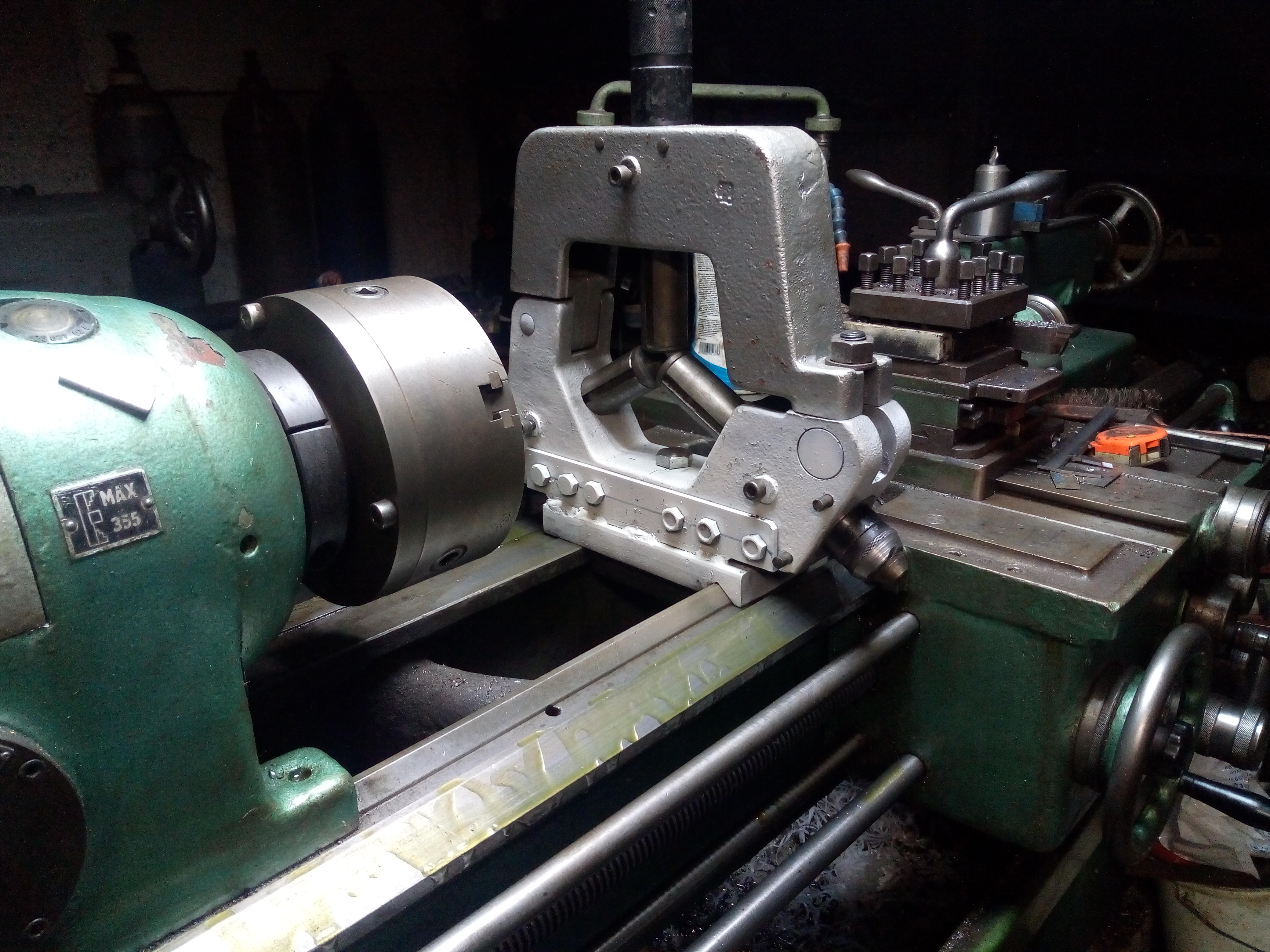

Nedávno som predal lunetu na SN55
Chce si prerobiť na sv18.
Hovoril ze je to jednoduche

18. 1. 2022, 9:22
No tak tu je ta luneta z SN55
