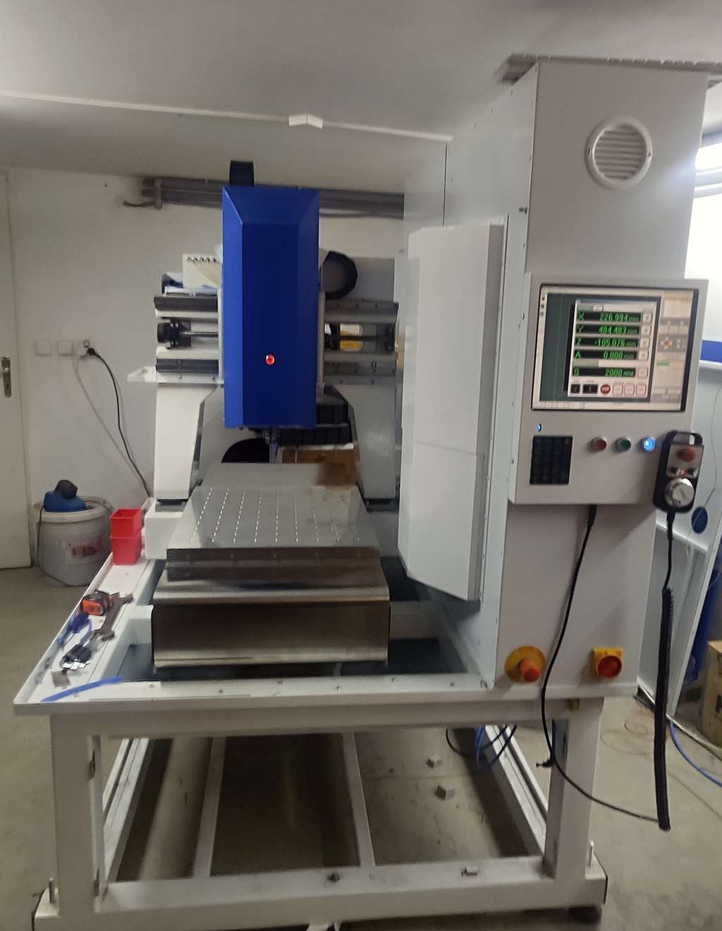

Frézka z UHPC

30. 12. 2021, 7:42
nataženo něco hadic a kabelů + osazeno vřeteno

16. 1. 2022, 2:18
Kompletace osy Z - ovládání upínání nástrojů příprava pro chlazení a ofuk.

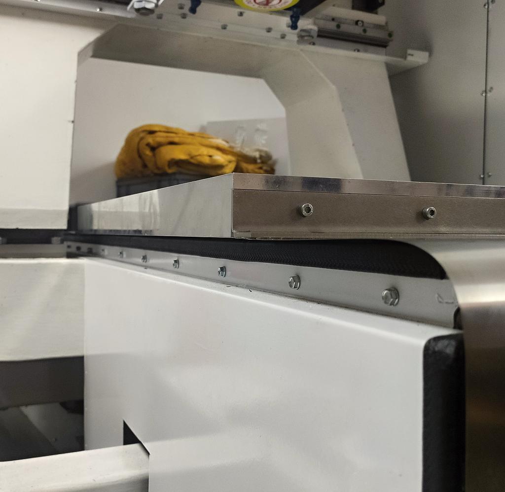

23. 1. 2022, 7:47
Dokončené Z-tko před a po zakrytí + osazení krytování Y
detail krytování
