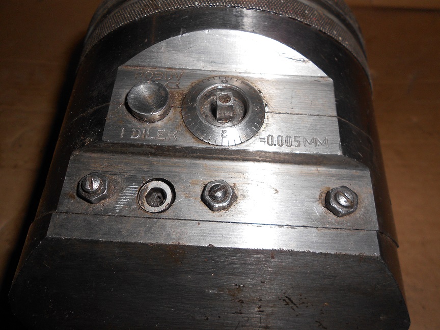

Niekde by som mal mať nejakú, pozriem foto. Rozchádzacia, priemer cca 130, plánoval som na nej upraviť stopku, a asi nebol čas, tak som ju voľakde založil.

Nejaké foto som našiel

FrantaB píše: 31. 12. 2021, 9:34 použitelnou pro průměr 40-42 do hloubky 80-100 v oceli (11 110, s opatrností 11 600, C45)
Ja mám Vhu a podľa údajov výrobcu sa s tým nedá tak hlboko vŕtať.
ja som to skúsil, bolo to utrpenie. dosiahnutá presnosť tak H12. na tieto hĺbky bude treba skôr tyče.

Jestli z toho vypadne nabídka, bude to fajn-VHU rozhodně vypadá dobře, pokud se k ní někdo v minulosti nechoval ošklivě, navíc rozcházecí... Teď má stopku vrtací, nebo frézovací? A která je to velikost, já to nepoznám...

Výše vyfocená hlava je určitě volná pro další zájemce, pro mne je "trošku" velká.
