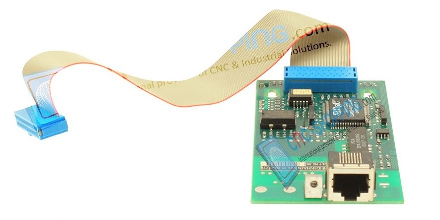

koupím síťovou kartu do TNC 426/430, Id.No.HEIDENHAIN 293 890-xx (293 890-51, 293 890-53, 293 890-03 ....)
Neválí se někomu v šuplíku?
už nějak zmizely z nabídek
díky

Promiň, není to přímá odpověď na Tvou otázku.
Netuším, jak velký může být problém to dneska sehnat. A co to může stát.
Ale ta karta vypadá dost jednoduše a staře. Není to náhodou dokonce ještě 10Mbps karta?
Kdyby to bylo opravdu nesehnatelné, aby to ospravedlňovalo vyšší úsilí, tak by se možná dala využít nějaká běžná stará ISA nebo PCMCIA Ethernetová karta do PC.
A udělat jen mezikus mezi tím jejich konektorem a ISA/PCMCIA sběrnicí.
Značení toho chipu na fotce není čitelné. Chtělo by to zjistit přesně.
Třeba staré karty WD používaly kdysi hodně chipy SMC.
Právě proto, že je to staré, by to možná mohlo fungovat. Dneska se dají dělat uživatelské chipy snadno a celkem levně, tak si to nechá upéct kde kdo. Ale dřív to tak snadné nebylo, a tak se většinou využívalo něco standardního.
Případně se poohlídnout po internetu, jestli už to někoho nenapadlo a nezrealizoval to.
Ale jenom teoretizuju nad jednou fotkou. Tak jestli je to blbost a dá se to sehnat, nebo je ten chip případně nějaký úplný speciál, tak jako že jsem nic neřekl.
EDIT: Podle nějakého PDF by tam snad měl být chip SMC91C92. Co je standardní chip, který se běžně používal.

díky za reakci
je to na systémy z r. cca 1995
cena nové karty u Heidnů bývala před 10+ lety nějaké vyšší stovky EUR, možná 1000,- (???)
teď se občas objevují jeté v inzerci tak za 150-200 EUR
to co navrhuješ by možná šlo
podle mé zkušenosti to Heidnové navrhují asi celkem standardně
např. jsem studoval tvarovače a převodníky z 11uA pravítek a to mi přišlo celkem jednoduchý
já na takový vývoj nemám, to už je mimo mé elektro schopnosti
ještě bych si tak dovedl představit okopírování originálu - ovšem pokud v tom čipu není nějaký SW a není to na nějaké 4 vrstvé desce a tak
nedisponuji potřebným vybavením (návrh-okopírování PBC atd), musel bych se učit nějaký EAGLE (?) atd
ale díky za snahu
3. 1. 2022, 4:10
V tom je půvab staré elektroniky, že bývala dělaná jednoduše a průhledně.
Takže by to jenom chtělo opískat na který pin vede který drát z toho jejich konektoru, a pak ho připojit na ten samý pin na sběrnici nějaké univerzální ISA nebo PCMCIA karty.
Je to jako se starým karburátorovým autem bez elektroniky. To taky dobrý automechanik opraví, i když k tomu nemá žádnou speciální techniku a několikaměsíční školení výrobce.
