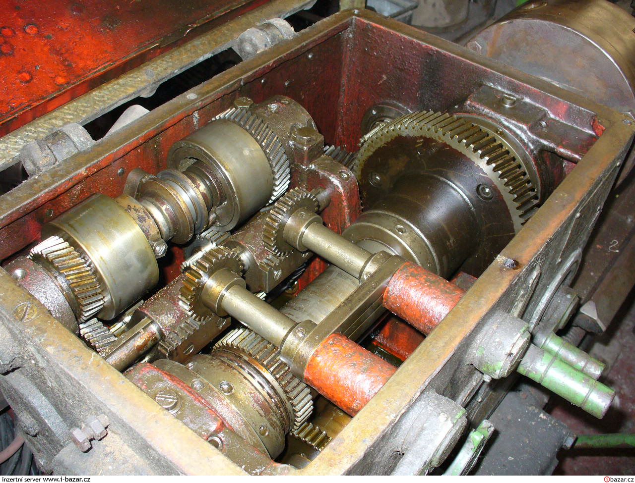

Zdravím,uvažuji o tom že bych na mého starého Volmana namontoval měnič je tam asynchronní motor s kotvou na krátko 1,5KW a 1400ot nebo mám doma komutátorový asynchronní 3,6KW 1400ot k tomu mám měnič Allen-Badley 3,6KW,soustruh má mosazná pouzdra na vřeteni,takže s otáčkami nahoru jít asi nemohu.Je lepší tam nechat originál motor používat převody /Volman má 8mi rychlostní převodovku s ozubenými koly/ a doladovat je měničem,nebo namontovat ten kroužkový motor?Je lepší kroužkový motor s měničem než s kotvou na krátko?Díky za reakce Martin

Vřeteno prochází převodovkou je mazané mlhovinouRaS píše:ja se obavam ze ale nejsou trvale mazany.. je tam jen navrtana dirka s maznickou kam se v nejakych intervalech kapne olej.. aspon tak jsme to meli my na starickem volmanu.. uz pri maximalnich otackach to delalo problemy a natoz je zvednout na dvojnasobek..kiko01 píše:ale praveze klzne loziska dovoluju vyssie otacky,takze ak je to normalne mazane olejom tak kludne aj 3 tis. ...
