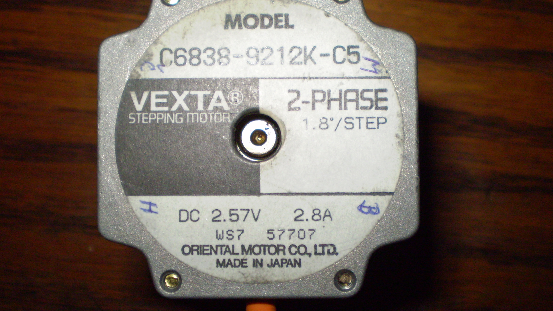

ahoj panové obracím se na vás jako začátečník v cnc sehnal jsem za pusinku 3x motory vexta viz foto a potřeboval bych poradit ohledně elektroniky abych je rozběhal.Pořídil jsem si na cncshopu CNC IO Board - oddělovací deska pro paralelní port,jenže to je málo jak jsem zjistil potřebuji budiče bipolárních motorů?jestli se nepletu,ale neví jaké jestly se to odvozuje od typu motoru nebo jak a jaké mám použít napájení mam v tom pěknou gulášovku. Motory mají čtyři vodiče.Poradte prosím
Nebo nesestrojil by mi někdo ty budiče?neprodal
Moc díky za informace

Učit se, učit se, učit se, už to tu bylo mnohokrát napsané. Ano potřebuješ ještě driver neboli budiče. Zapojení motorů na tyto budiče popsal velmi dobře robokop. Stačí použit tlačítko hledat.

Potřebuješ drivery pro 2 fázové krokové bipolární motory třeba tyto:
http://www.cncshop.cz/driveryKM.htm pro proudy 2.8A a víc.
nebo http://www.cncnet.info/view.php?nazevcl ... 2008030001
Z free plánků třeba např http://www.fromorbit.com/projects/picstep/
Čím větší budeš mít napájecí napětí tím lépe (já používám 48V).

kup si něco hotového na ebay viz.
http://www.c-n-c.cz/viewtopic.php?t=376 ... highlight=
