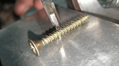

Dakujem za video - som akurat siel pisat dotaz na brusenie SK skrabakov. Na tom videu to brusia na nejakom sedom kotuci - poradi niekto aky to je typ?
Skusal som skrabanie s HSS skrabakom a hned sa to vytupi, ale ratam, ze ani tvrdokov nevydrzi vecne.
A ten radius na platku asi tiez treba raz sa cas asi zrovnat na pripravku nie?
Pardon, samozrejme som kupil novy skrabak od hofmana s platkom. Diki za tip - da sa tym brusit aj bez chladenia?

Ten karbid na škriabanie liatiny musí byť typovo H1 (K10), inak sa rýchlo vytupí.
Ja mam ten horsi typ od narexu, a vydrzi mi cca 50cm^2 hrubovania, resp. par minut na jednu reznu hranu. Skrabak mam nabruseny do radiusu d50 obojstranne, mam teda 4 rezne hrany.zverodoktor píše: ↑17. 2. 2021, 2:04 Ten karbid na škriabanie liatiny musí byť typovo H1 (K10), inak sa rýchlo vytupí.
Potom ho za minutu prebrusim a je to zase ok.
gif
