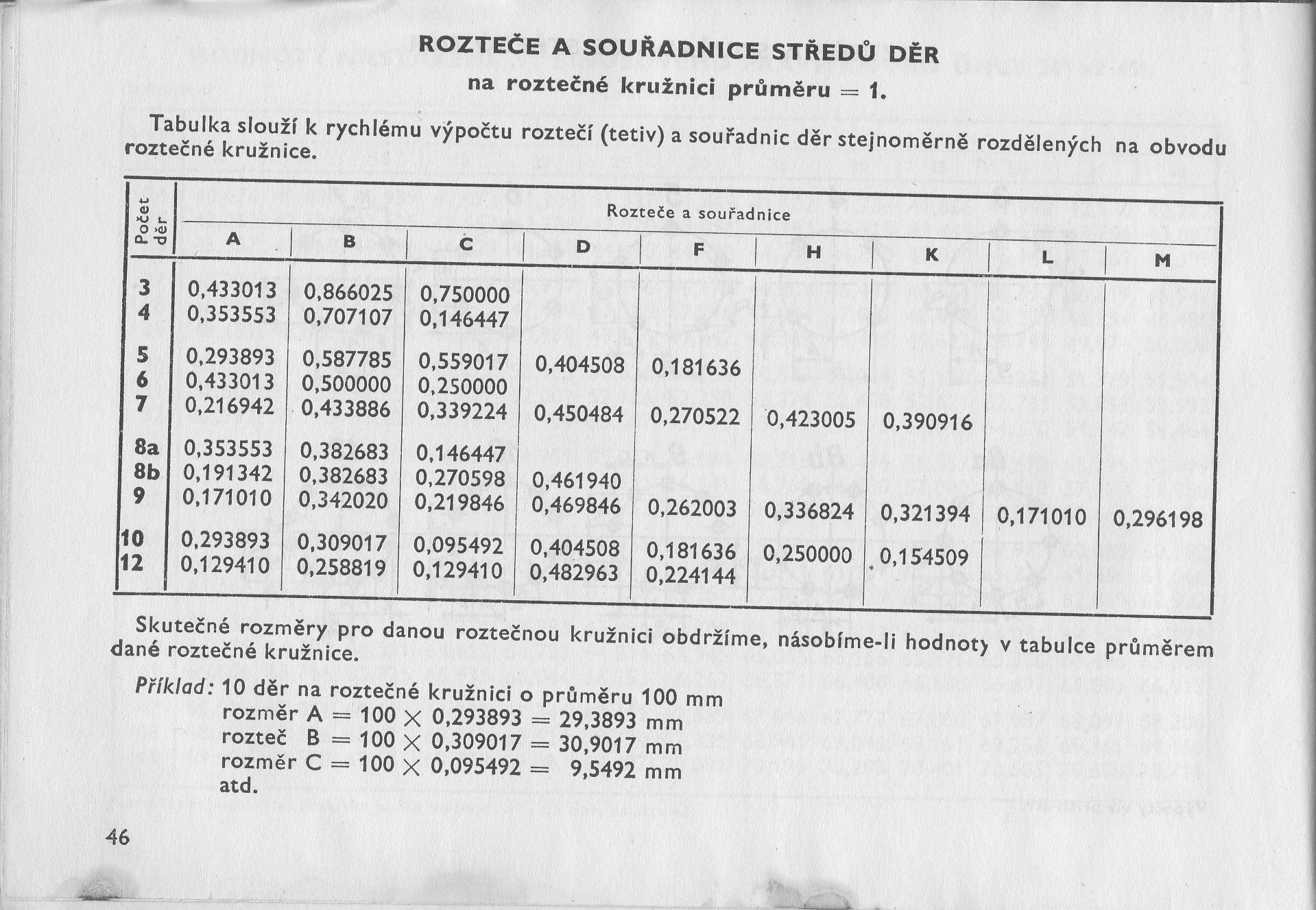

Hladám takúto stránku,neviem v ktorých tabulkách by som to našiel

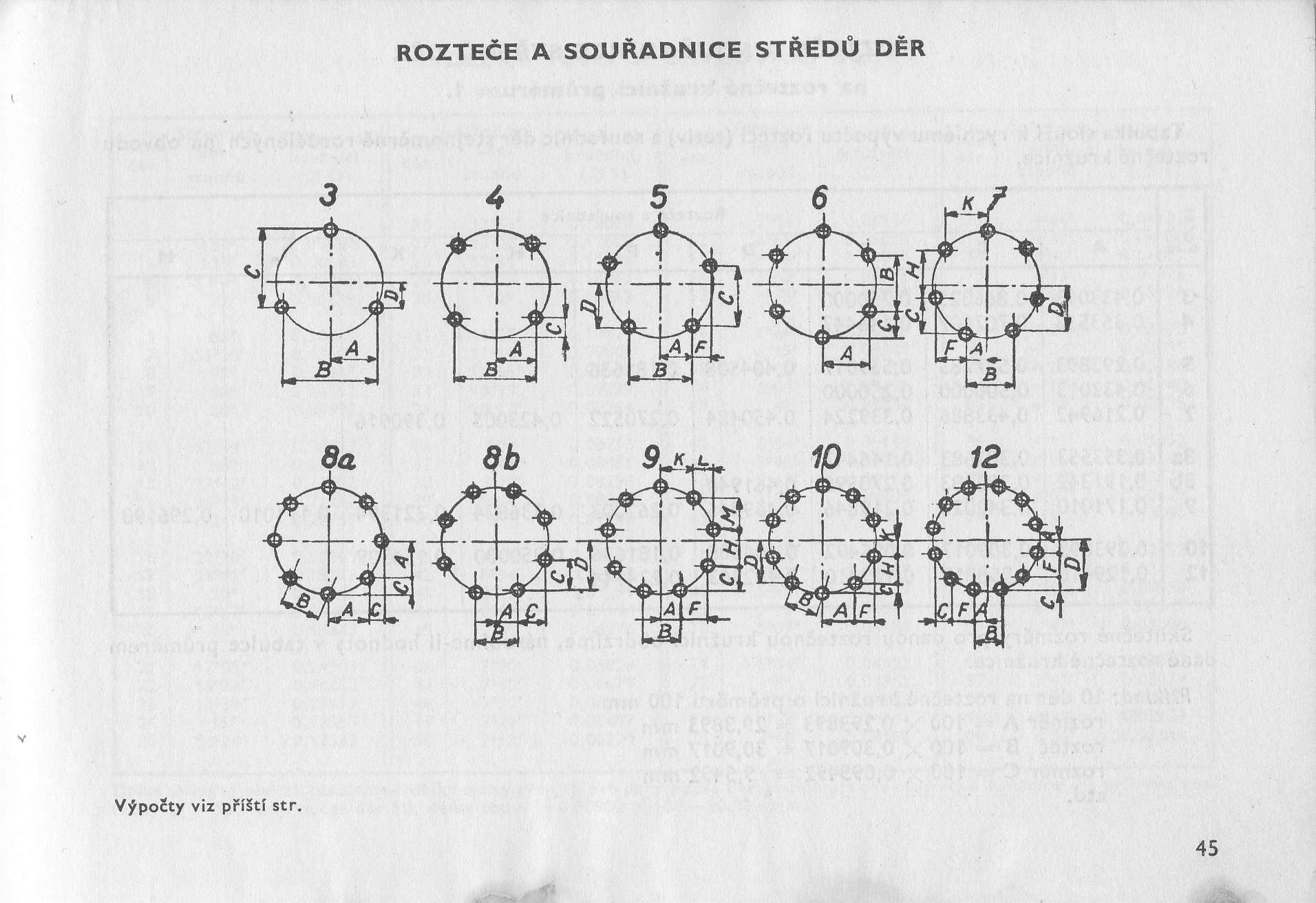

Nejako som ťa nepochopil.Toto bolo prefotené pred vela rokmi z nejakých,pravdepodobne stroj. tabuliek,rád by som to chcel zohnať v dobrej kvalite

15. 1. 2010, 9:12
Ty tabulky se jmenují "Výběr norem pro dílny kovoprůmyslu", autoří Alois Seidler a Jiří Kolář, rok 1957.

16. 1. 2010, 6:51
capumpor,ďakujem
