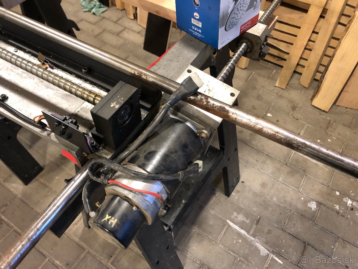

Zdravím Všetkých.
Chcem si postaviť CNC a mám dva DC servomotory so zavitovimi tyčami 80 a 60cm dlhými.
Tyče majú stúpanie závitu 10mm a sú k nim aj domce na gulôčkových ložiskách.

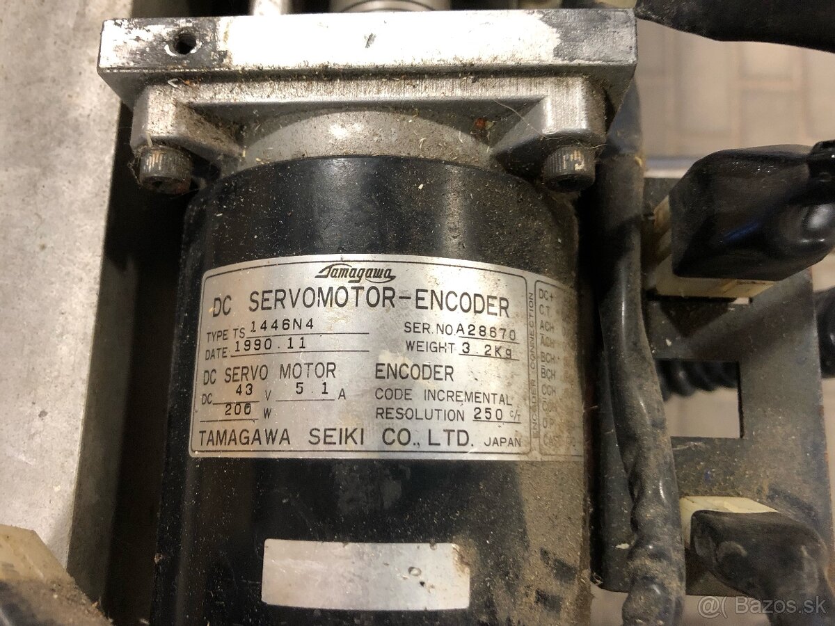

DC servo motory sú Japonské z roku 1990 značky Tamagawa typ TS1446N4 výkon 200W, príkon 43W a 51A. Je tu
niekto kto by mi povedal, či k tomuto existuje riadiaca jednotka
a či má vôbec zmyslel stavať z toho CNC frézu na drevo? Krútiaci moment nieje uvedený. Ďakujem Vám. Prípadne ak sa nájde v okolí Michaloviec niketo, kto by vedel pomôcť postaviť, budem vďačný a môže si potom frézovať so mnou. Prikladám aj fotky.

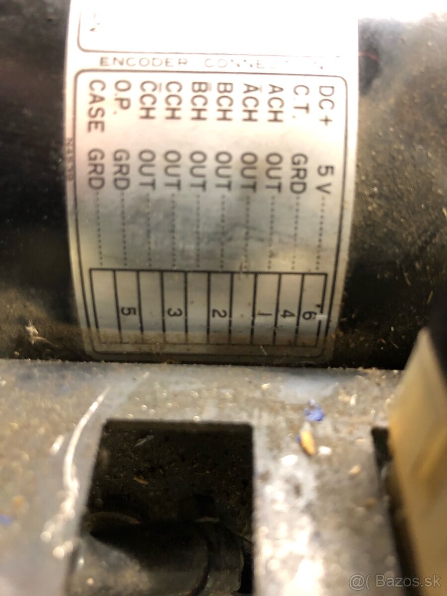

Skoro bych řekl, že jo.
Máš teda v tom svém postu trochu problém s jednotkami. Píšou tam 43V a 5.1A.
Má to zřejmě celkem normální inkrementální enkodér, i když bez diferenciálních signálů.
Ale při nepříliš dlouhých drátech by to vadit nemuselo, případně se tam dá dobastlit jednoduchý převodník na diferenciální přenos.
Takže třeba s takovým driverem vy to mohlo jezdit docela dobře:
http://www.cncshop.cz/dsc810a-dc-servo- ... 0a-digital
Ale díky nedostatečné dokumentaci a neznámému stavu by to chtělo napřed pár pokusů, než budeš něco dalšího kupovat, řekl bych.

Pokud má běžný inkrementální enkodér, tak zřejmě ano.
Jestli máš odkaz na nějaký datasheet, tak ho sem přilep.

Tak jsem to rychle prolítnul a vypadá to, že by ten motor s odkazovaným driverem mohli uzavřít šťastné manželství.
