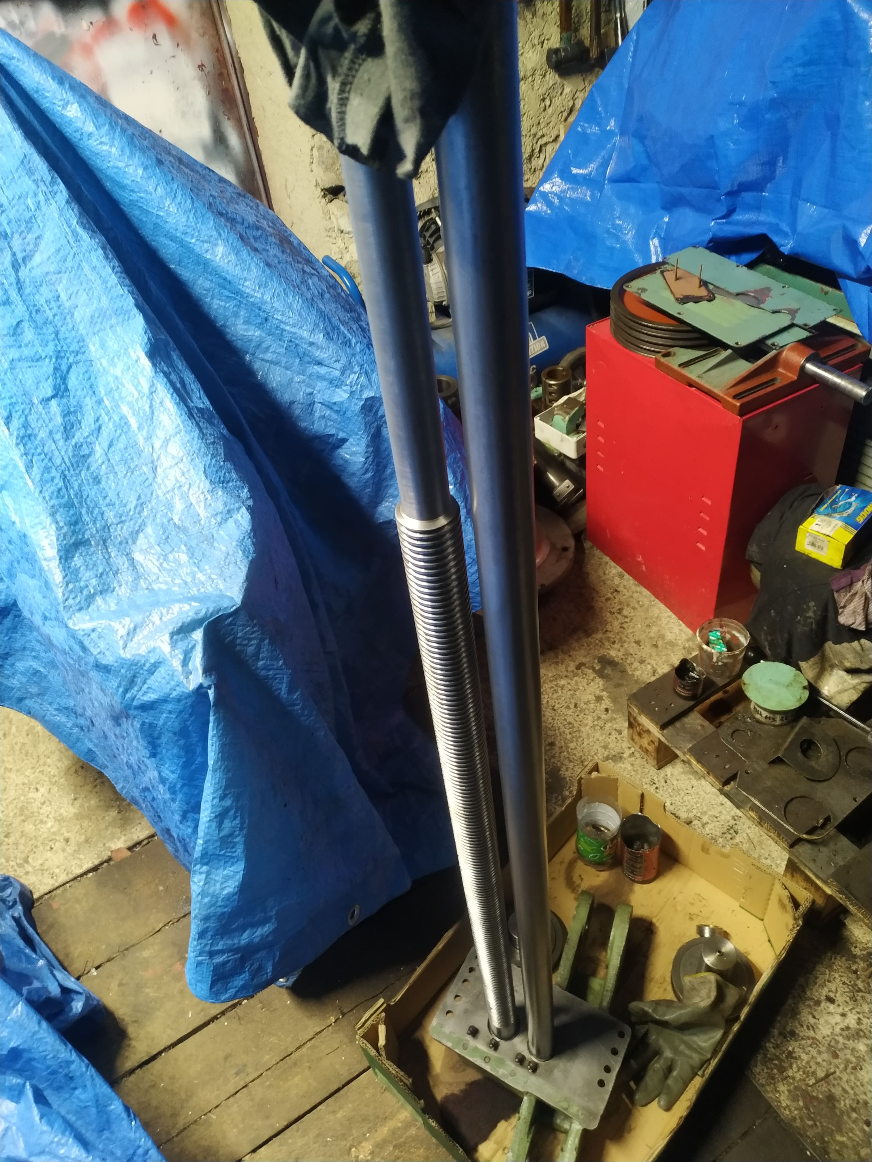

Zdravim davam dokopy vyvrtavacku tos h63a uz som blizko k tomu aby som nahodil vretenik no zabrzdila ma jedna vec a to totalne vyjazdena matica.
Tato matica posuva vretenik hore alebo dolu, pri praci stroja je matica a skrutka v klude. (Vretenik musi byt zaisteny ) . Vretenik ma protizavazie tak to jazdi lahko.
Idealny stav ( vymena dielov za nove ) sa uz dosiahnut neda lebo diely niesu v ponuke.
Jedina moznost je teda vyrobit novu maticu a skorigovat ju na trapezovu tyc.
Ako material ma napada bronz alebo zedex. Pre ktory sa rozhodnut ?
Trapez som este nerezal o tom je tu ale popisane vela, zaujmala by ma ale korekcia matice na TR tyc.
Mal by som prebehnut aj samotnu trapezu tyc ?
Mam objednat na takuto pracu noze s VBD ?Alebo bude rozumnejsie bruseny noz napr radeco / kovany ?
Dakujem za odpovede.

Řeším prakticky stejný problém. Bronz jsem rovnou zavrhnul, to už raději Zedex, ale nejlepší je prý jemnozrná, vyzrálá litina a z té budu tu matici dělat. Momentálně čekám, až mi příjdou z čajny VBD a pak budu tvořit TR18x2 a L k tomu.

39.50 mm som nameral priemer zavitu aj na nezodranej casti ( kam matka neprisla ) dlzka celej tyce ( aj s castou bez zavitu je 1500 MM )
Stupanie na jeden palec vychadza 5 zavitov az to je smerodajne meranie teda. Mierky nemam budem musiet kupit

Nože si vybruš z Radeca a použij bronz. Zregulování toho šroubu neni žádná velká věda, ale je potřeba pečlivost, pozornost, pohyblivá luneta a aby ten šroub nebyl křivej. Taky jestli je hodně vyjetej, tak Ti z něj po zregulování moc nezbyde, pak je nutný udělat novej. Dělám to tak, že si zreguluju šroub a pak ho lícuju do matice. Odjedu si bokem nožem a pak se na hodinky vrátím. Když je šroub na zkoušení dlouhej, tak sudat koně. Ty nožíky je potřeba mít užší, protože jak při regulování šroubu, tak při lícování matice je potřeba závit rozjíždět do stran. Jednak kvůli lícování a pak kvůli povrchu. Samozřejmě čím víc zreguluješ šroub o to musíš udělat užší nožík na matici mínus ještě ta vůle na dolícování. Při takových pracech je ti výměnnej plátek k prdu. Ten vnější nožík brousím na Kameníčku , tak že udělám čelo malým kotoučkem, vznikne pak na čele rádius a nožík se líp chová v řezu. Taky je potřeba nožík naklopit do úhlu stoupání závitu, proto je výhodný mít vsazený válcový radeco do dělanýho držáku nebo hřbety podbrousit, ale to pak není univerzální. Pro matici je ten nožík složitější, ale ty máš v tý matici velkou díru a tim ti dost starostí odpadne ( tuhost držáku, zatemovávání špon atd.). Alespoň tu matici je lepší vyzkoušet třeba na duralu, abys věděl jak se chová nožík než půjdeš do drahýho matroše.

. A hneď sa aj spýtam kedy vieš že si už závit skorigoval ? Len opticky skontrolujes ? Keď závit neskorigujem tak vo výsledku nebude mať matica všade rovnaký chod ?
Včera som veľa čítal. Tak v teoretickej rovine som sa dočítal že keby aj idem meniť skrutku a kúpim polotovar valcovany trapez , že vraj je jeho kvalita aj presnosť mizerná. Až to tak je tak touto cestou nepôjdem.
Až je to s bronzom pomer cena výkon naprd tak nemám problem zvoliť iný materiál. Napadá ma ale len ten zedex.
Čo by som ešte mohol hľadať ?
Ďakujeeeeeem.

Jednoduše, vidíš že jsi vzal šponu po celé délce šroubu. Můžeš to meřit drátkama, mikrometrama atd. ale abys z toho pak ještě neměl těžkou hlavu a neposílal ještě na zgenerálkování šroub ze soustruhu na kterým to děláš (prostě záleží na stavu šroubu soustruhu). Největší problém a boj je rovinnost toho starýho šroubu a taky šroub s podélnou drážkou neni nic příjemnýho, u toho je lepší vyrobit spešl doteky na lunetu. Pozor on ten závit regulací docela ubyde, takže u víc vylítanejch to nejde. Jestli myslíš chybu polohování, tak ta u vyjetýho šroubu samozřejmě vzniká, ale projeví se na delším nebo nevhodným úseku (přechod z vyjetýho do zdravýho). Při použití odměřování není potřeba tuto chybu řešit. Co je hlavní přínos a důvod regulace šroubu je jednak minimální a stejná vůle po celé délce a srovnání profilu a povrchu šroubu. Jak moc vůle vadí záleží na konkrétním případu použití a hlavně na operaci která se na stroji provádí. Jestli ten šroub neni tragickej, tak můžeš udělat jen novou matici, sice tam bude vůle,ale ušetříš si hromadu starostí a výrazně lepší než do teď to bude stoprocentně. Holt pak při provozu uvidíš jak moc ti to bude vadit.
Ještě při nový matici a starým "prohnutý" šroubu může vzniknout problém s posuvem, protože dokud měla matice velkou vůli, tak se v ní nerovinnost šroubu "schová". Při menší vůli pak jde zamontovanej šroub s maticí v rámci otáčky trhaně (tuho/volně). Takže opět kontrola rovinnosti šroubu před zamontováním.

Mě starej fachman doporučil jemnozrnou a vyzrálou litinu. Prý to bude při mém způsobu použití na věky. Kousek tady mám a poslechnu rady starších.novic píše: ↑15. 1. 2022, 8:07 Zbyna veľmi pekne ďakujem ! Určite ťa ešte zasypem otázkami. A hneď sa aj spýtam kedy vieš že si už závit skorigoval ? Len opticky skontrolujes ? Keď závit neskorigujem tak vo výsledku nebude mať matica všade rovnaký chod ?

Ahoj,,ako je to s pevnosťou zedexu?na maticu sústruhu by som ho kludne použil,,ale u tej horizontky na nej drži celý vreteník,aj ked je tam protizavazie ,tak predsa,,

Majo, nedrží,celý to drží protizávaží. Mám na svý taky vůle, a když se vracím (pohyb vřeteníku nahoru/dolu), tak je znát, že se na chvilku ta matice povolí, než najede zase do záběru v protisměru. Síla pro točení je pocitově o něco menší když vytáčíš vřeteník nahoru, takže je to závaží možná ještě trochu těžší. Prakticky pokud není ten závit uplně vymetenej, a máš na stroji odměřování, tak to nemá na nic vliv. Když jsem dělal na noniusy, tak to bylo jak na soustruhu, že se muselo přejíždět a znova najet, ale odměřováním se to vyřešilo. Pokud stroj pracuje (99% využívám příčný posuv stolu) tak ve smyslu záběru (sousledně/nesousledně) nepozoruju problémy v sousvislosti s vůlí na matce. V případě drážek dojíždím na odměřování (ABS i INC v obou krajních polohách na nule). Největší bolest té 63 je vřeteno.

Čau Peter,,celkovo ma dosť zaujima pevnost toho zedexu,,,,vieš stúpanie tej skrutky?to novicove meranie sa mi moc nezdá

Ako píše Zbýňa,,na korigovanie skrutky je dobré si vyrobit dotyky lunety,,idealne pretočiť ich na priemer skrutky,,osvečilo sa mi PE
