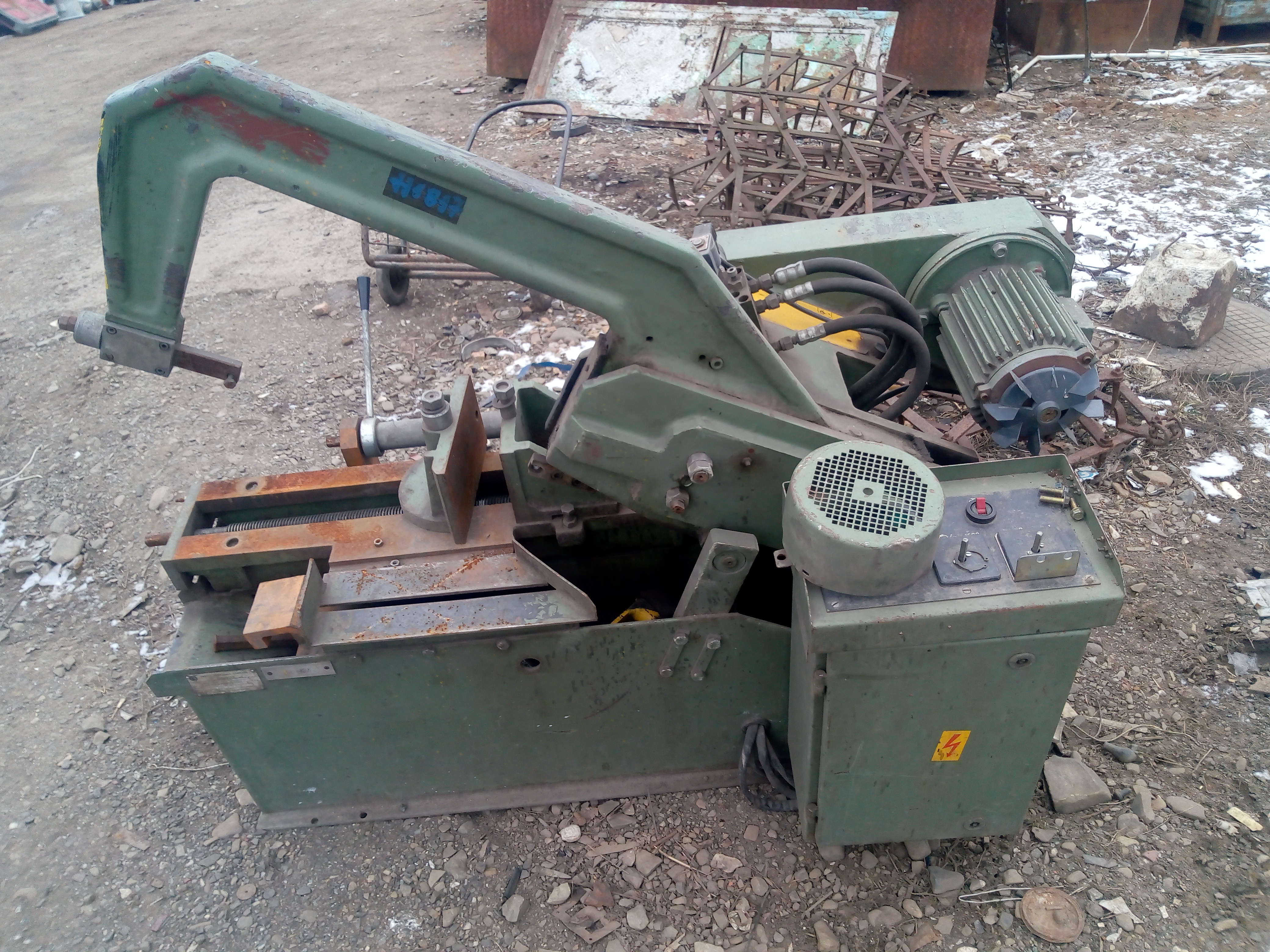

Ináč oplatí sa kúpiť takúto pilku za 250€ známy mi ju doporučil, že je v šrote, že nič nerobila :wink:
Tiež je bulharská

soustružník
Příspěvky: 838
16. 1. 2022, 11:51
Pokud víš, že je nevyběhaná a hlavně s hydraulikou v pořádku, tak asi jo. I když samozřejmě dnes vedou pásovky.
kenybz
Příspěvky: 3353
17. 1. 2022, 7:49

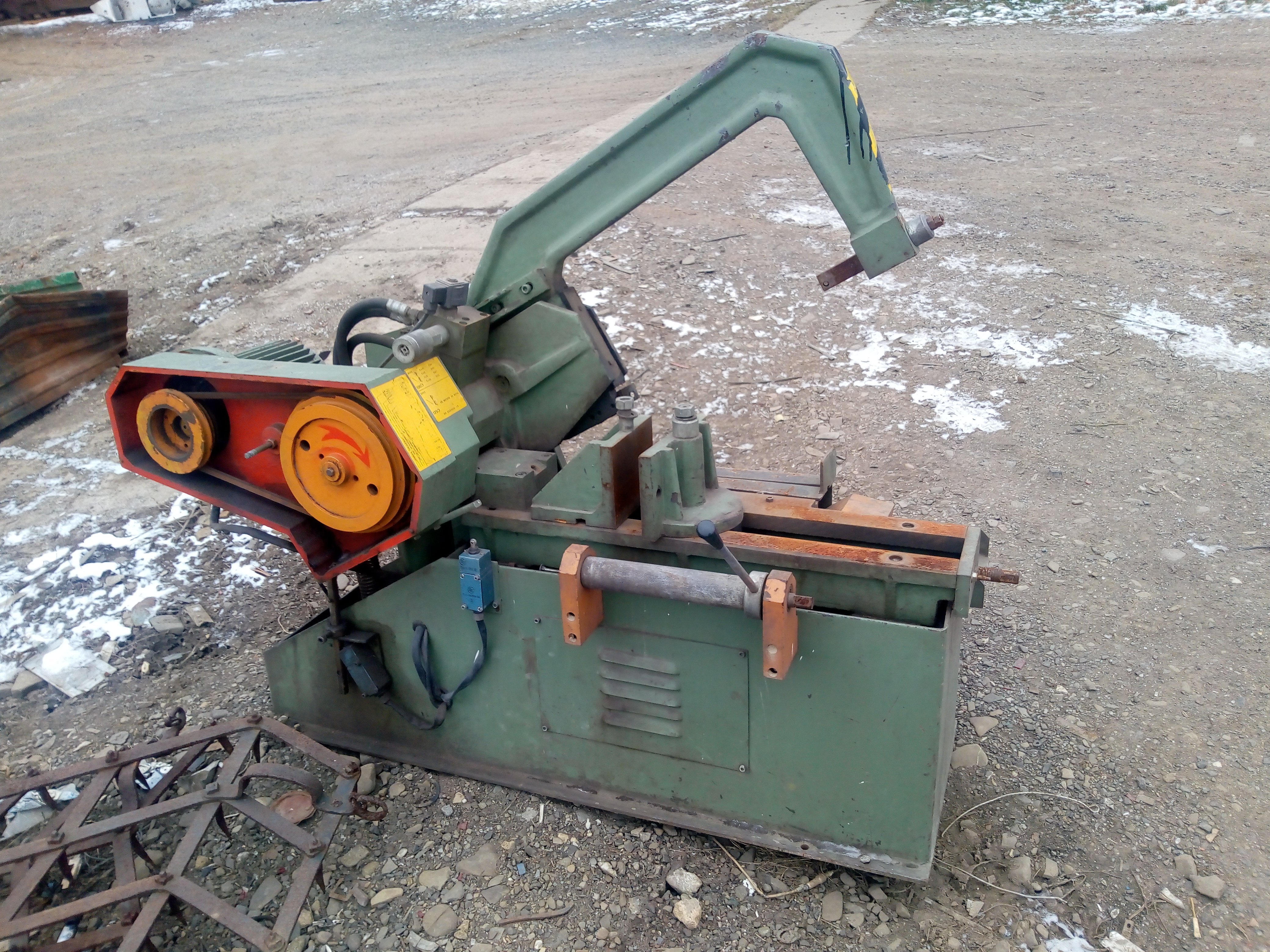

ta pila už je taková modernější o proti PR20 jednu jsem nějakou dobu měl a pak dal pryč z důvodu nevyužití. motor má 2 rychlosti + několik řemenic na tu 2 rychlost musí být ukotvená, jinak ti uteče z dílny. Má to škrtící ventil na spoštění, takže se ti nestane, že bys rozlomil plátek, než ubereš rotačním rozvaděčem jak u PR20 hlavní hydraulický válec někdy nedrží a je potřeba ho přetěsnit, protože pak to spouští do řezu dle teploty oleje a opotřebení těsnících prvků. pila má dobře 500kg
Pásovka je rozhodně lepší. Jinak teda řezala pěkně to vedení rámu je přesné, takže to nepodřezává. Už si přesně nepamatuju to seřizování, ale jsou tam takové koncové dorazy, které určují okamžik, kdy pila nadzvedne rám při zpětném pohybu a kdy naopak spouští do řezu a to bývá špatně nastavené. Takže pila při zpětném pohybu škrábe po materiálu a tupí zuby, nebo neřeže celou délkou pilového listu a jen brnkne. musí to být dobře seřízené. Proto asi ty pilky vypadají, že jsou málo používané bo to nikdo neseřídil. A pila pak neřezala jak má tak ji nikdo nepoužíval.
kenybz
Příspěvky: 3353
17. 1. 2022, 7:53
všimni si čelistí svěráku a spodní plochy svěráku žádné opotřebení ta pila skoro vůbec neřezala a má to nějaký důvod.
Na tom rámu za tou hydraulickou kostkou je ten najížděcí doraz spíš teda koncák s těma inbusama nikdo nehýbal.

pilatdenis7
Příspěvky: 285
Registrován: 15. 7. 2020, 7:34
17. 1. 2022, 9:31
kenybz píše: 17. 1. 2022, 7:53 všimni si čelistí svěráku a spodní plochy svěráku žádné opotřebení ta pila skoro vůbec neřezala a má to nějaký důvod.
Tu je ďalšia fotka...
Nevyzerá žeby robila ale nejakú chybu musí mať keď je v šrote ma to nejaký dôvod
A co robí ten koncák s tema inbusama?
To sa nastavuje s tým?
Zajtra mam isť poňu tak sa musím rozhodnúť neviem sa rozhodnúť čo vy nato?
Chodí mi hlavou že to nechám tak lebo nedá sa odskúšať a 250€ nieje 10€
Ako 250€ je cena šrotu ked vážil 500kg cena výkupu šrotu je 0,50 tak cena je 250
Nie som veľmi skúsený na pilke som nikdy nerezal.. :roll: :roll:
